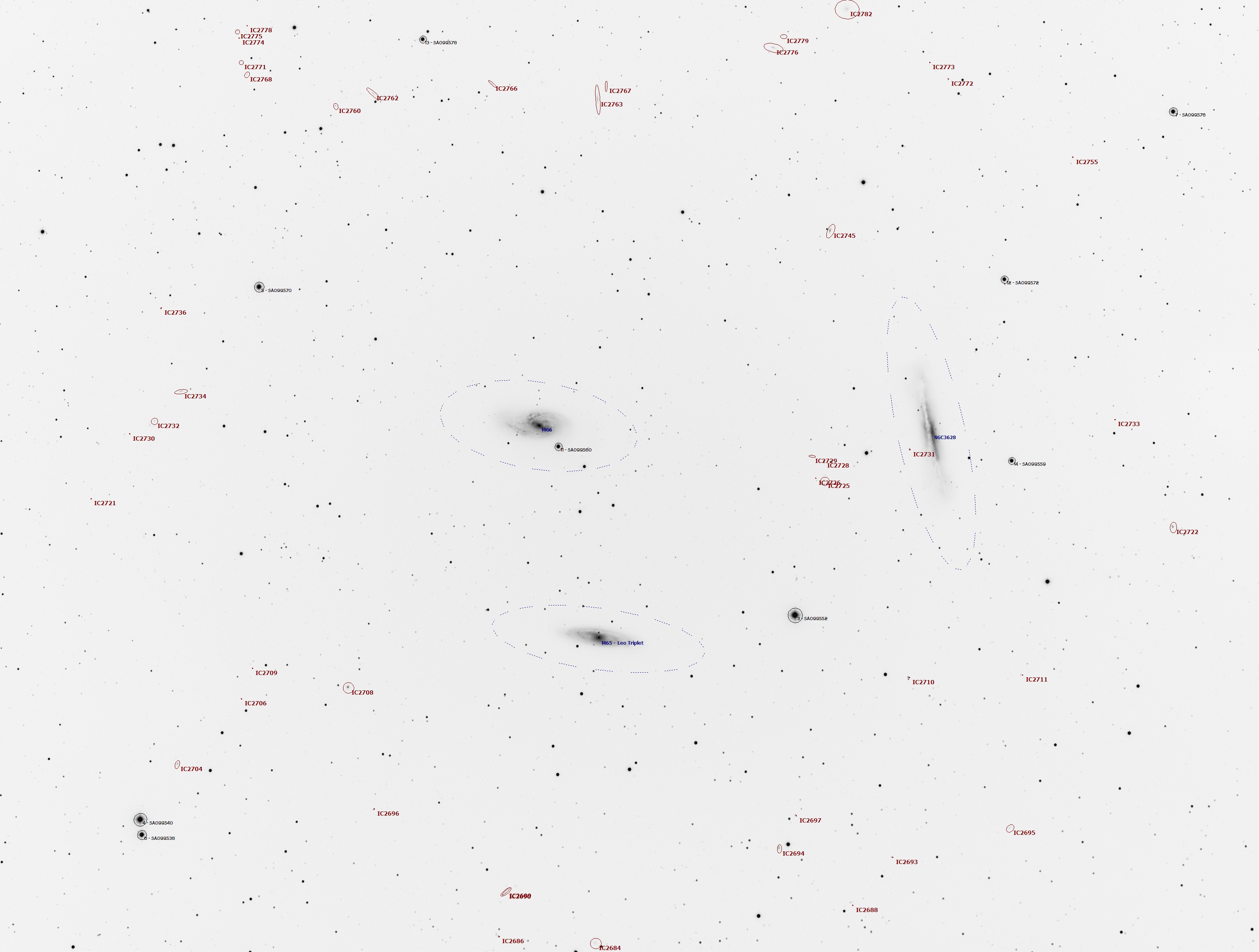

Posté(e) 7 mars 201115 a Auteur Avexiens j'ai passé cette image à la moulinette, pour en cartographier le contenuvoici ce qui en ressortla "miniature" en grand http://img4.hostingpics.net/pics/649577trioleofullfsqfullT.jpg
Posté(e) 7 mars 201115 a Auteur Avexiens ouaimais en beta test, j'ai pas trop le droit de donner des info a son sujet pour le moment, mais ça devrait venir assez vite
Posté(e) 7 mars 201115 a Ok, Top secret !On patiente donc! Je me demande si Prism ne peut faire un truc dans le même genre?
