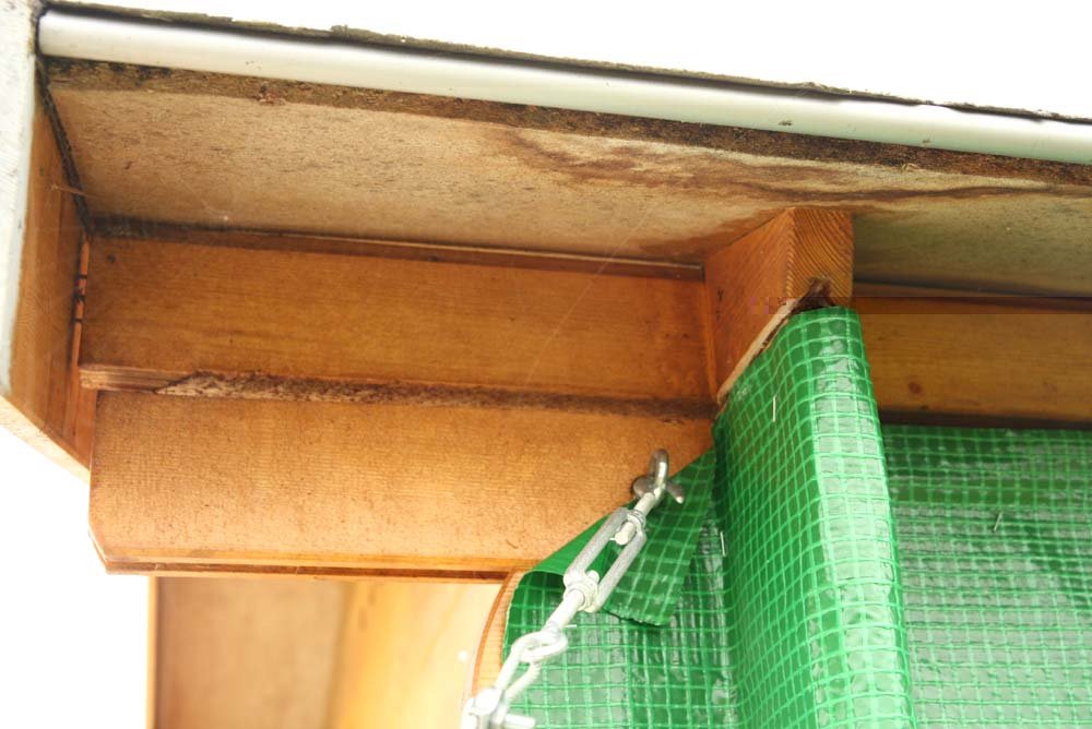

Les parois de lames bouvetées ne sont pas étanches si on ne rajoute pas un élément entre les lames.
J'ai essayé le silicone déposé dans le chanfrein entre lames. Au bout de six mois, les cordons de silicone sont décollés de l'une des deux lames sur 50% de la longueur des cordons. De plus, les tubes de silicone défilent et ce n'est pas donné et c'est très long et pénible à déposer.
J'ai donc testé une autre solution, rapide (1h)et peu onéreuse (30€), mise en place un mois avant la tempête ouf !!
Pas une goutte sur le sol après un déluge de 24h et des vents à 110km/h maxi.

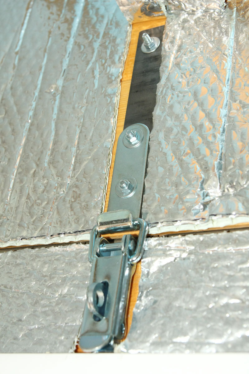

Ce sont des bâches plastiques de 2mx3m qui font la dimension d'une paroi et qui sont simplement agrafées. Photo 1
Le jour où elles ont un PB, le changement est sans difficulté, sans ponçage, sans pinceau.

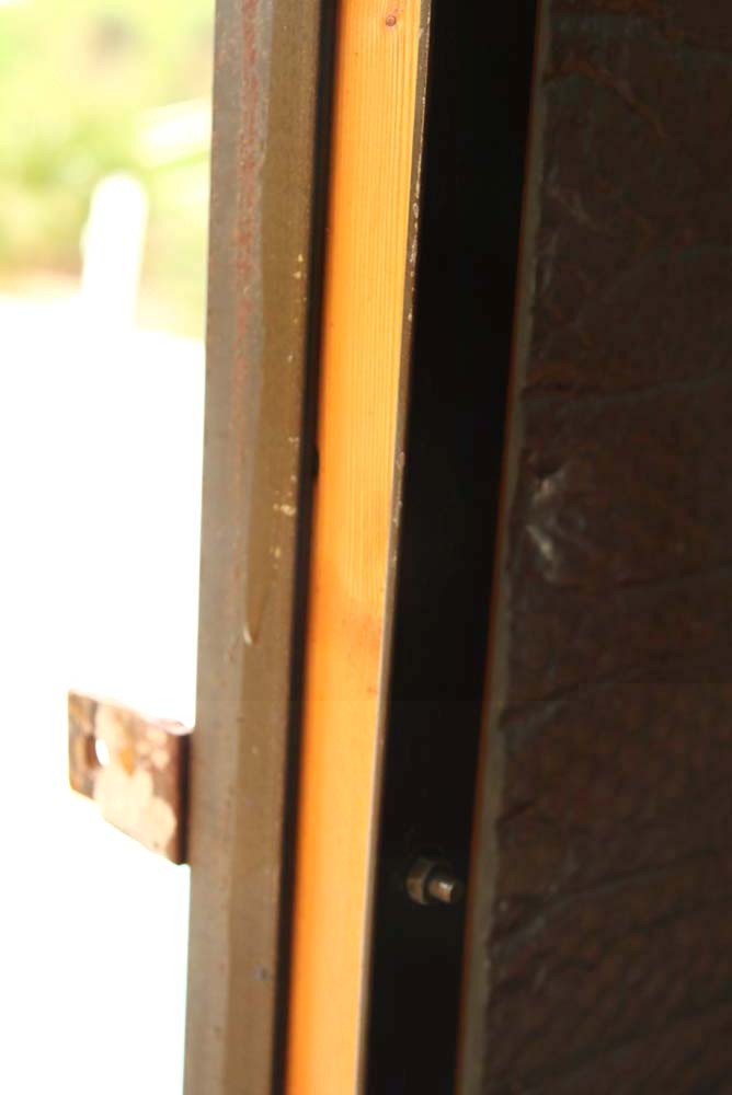

Lors de tempête, j'ai serré les f....s car je n'étais pas sûr de mes haubans (cables polypropylène de 3mm)
Depuis j'ai "durci" tout ça. J'ai réalisé de vrais haubans en câble d'acier de 3mm avec tendeurs qui maintiennent le corps de l'abri au sol de façon permanente. Photo 2

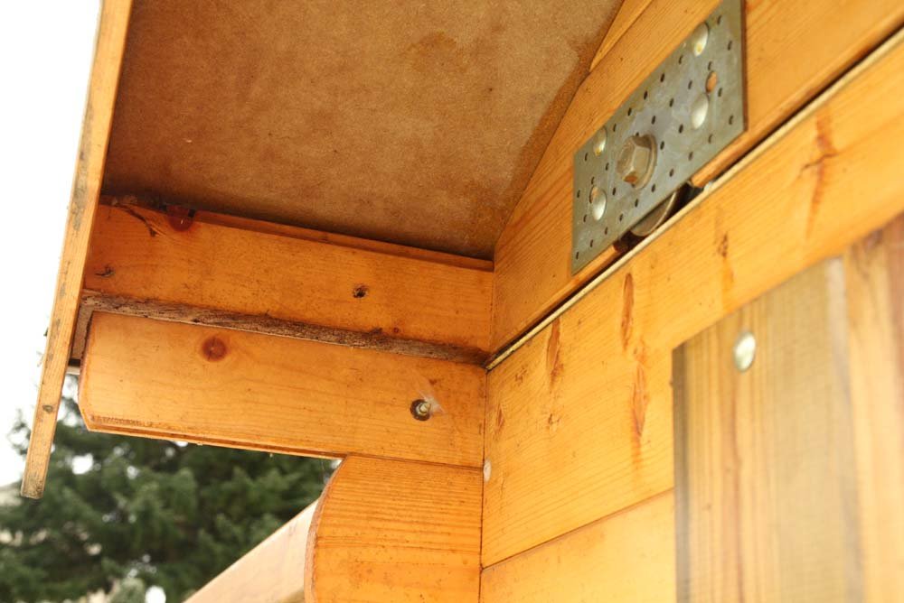

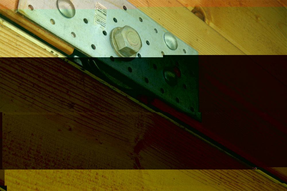

J'ai ensuite renforcé la liaison corps de l'abri/toit roulant par des genouillières solides fixées par des boulons Photo 3

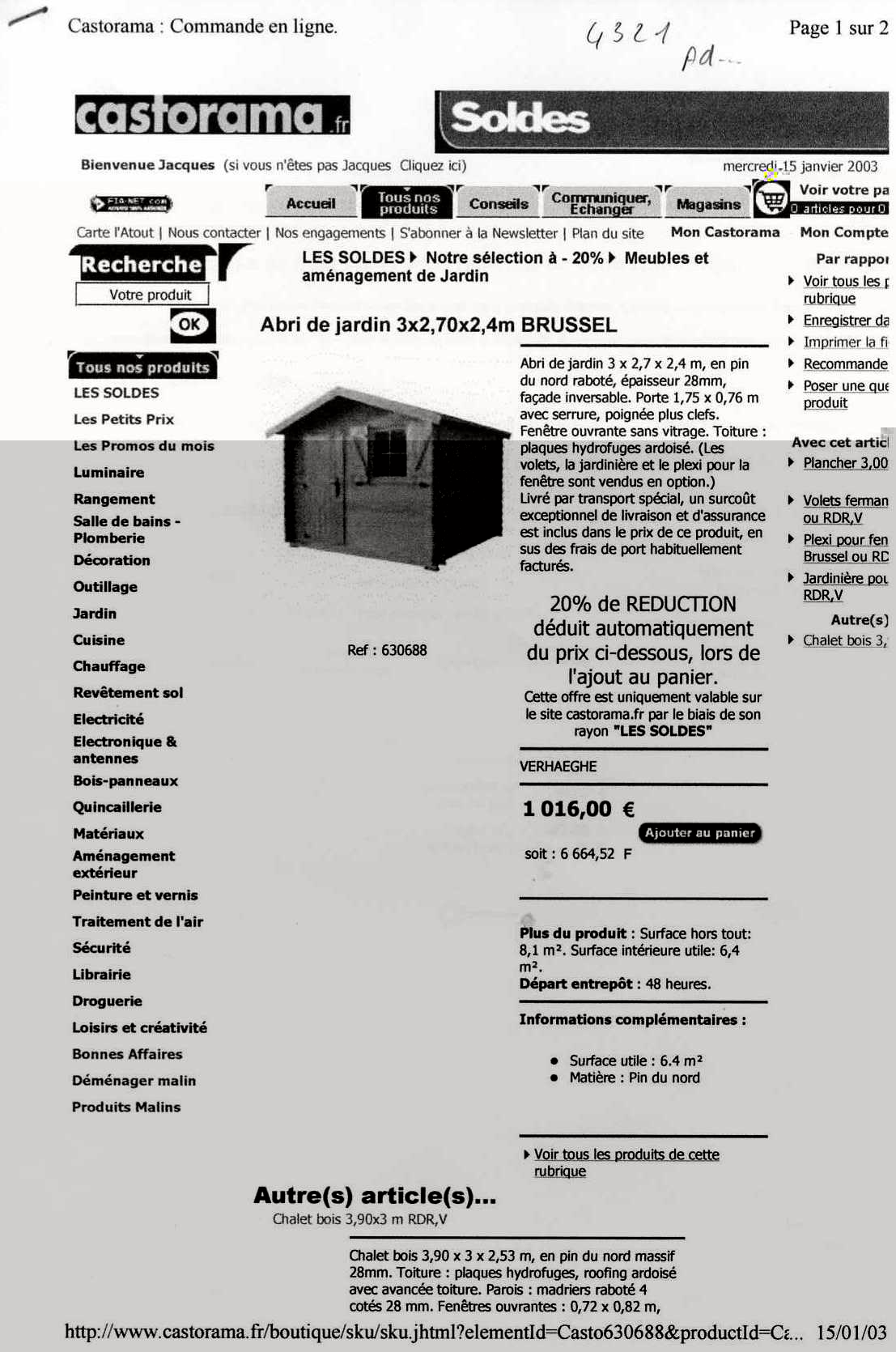

Mon abri venait de casto...a. Pour la reférence et les plans, il faudra que je fouille dans mes papiers quand je rentrerai, mais je ne suis pas sûr de trouver. J'ai fais du rangement vertical depuis, mais ce n'est pas de la mécanique compliquée.

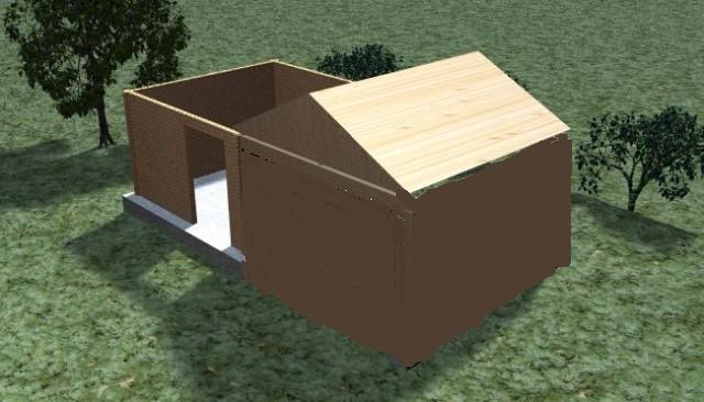

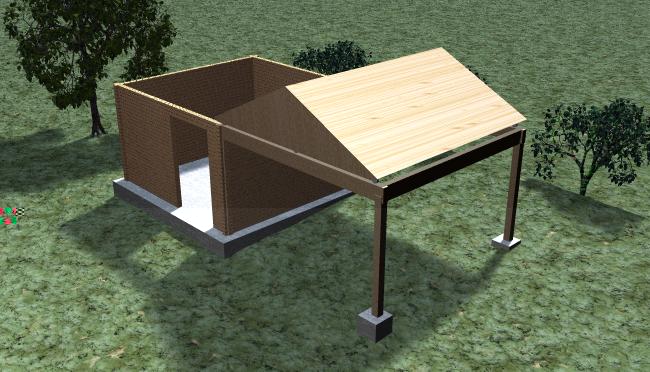

Le 1 et le 3 sont rigoureusement identiques, entre eux et au mien. Il ne faut pas descendre en dessous de 9 m2, c'est déja juste si l'on reste dans l'abri pendant les prises. ii
Le 4 (toit à une pente) présente un intérêt astro;
Si l'on dégage le toit dans le sens de la pente, on peut avoir un horizon assez bas, et si en plus il est bien orienté. ;)
Cela ramène aussi les poteaux à une hauteur minimale. Certes, l'option 2ième pièce (type Fayolle) est abandonnée :(
1, 2 et 3 cela risque d'être compliqué à modifier à cause de la position du toit par rapport aux ouvertures, sans parler du fait qu'il y a des sortes de panes, non ?
Je pencherai pour le 4 perso', comme le dit Sky, une pente simple c'est plus facile à modifier et pour le 5 pour la demoiselle.
La modif des 1,2,3, n'est pas plus compliquée que le toit à une pente. Dans tous les cas le toit est un bloc autonome, les pignons sont solidaires du toit. Attention avec le toit à une pente, pour ouvrir, il faudra freiner dur et un treuil pour remonter, mon toit pèse plus de 300kg !! :-p
non je pensais à une translation latérale... mais c'est pas forcement le model que je prefere.....
pour moi le 1( 8.80m²) et le trois 9m² son les meilleurs option

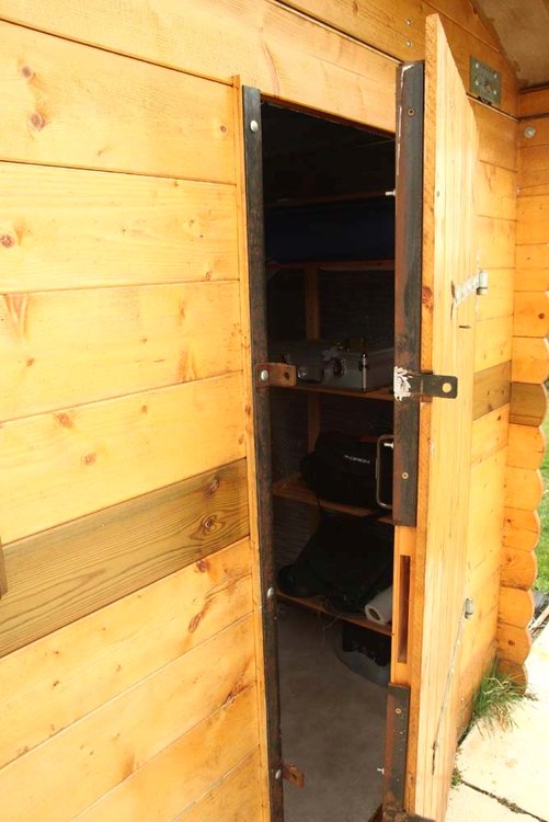

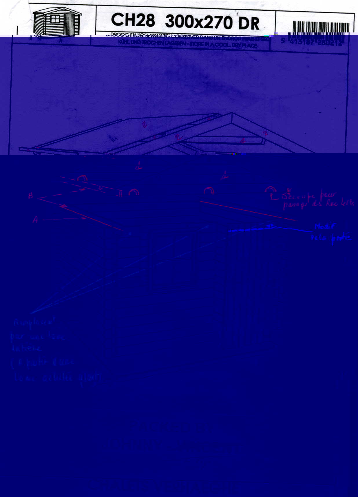

- La doc, c'était en 2003 (déja!) les prix ont grimpé. :(doc0002.thumb.jpg.863605619680f0a35466b0dde785b03d.jpg
Le toit: Les pièces numérotées 1 ont été assemblées au sol avec les roulettes. Le tout posé ensuite sur les rails
( 4 gros bras impératif ) Les pièces 2 , plaques du toit et rives posées ensuite.
- Les lames de la dernière rangée latérale sont sciées dans le sens de la longueur.
A: Reste sur la cloison et au même niveau que la lame de façade et arrière.
B: Est fixée sur les pignons. ( voir photos )
- Les bouts de lames de la façade, coté porte/fenêtre sont remplacées par une lame entière qui supportera le rail.
Cette lame entière est prélevée sur les lames de l'arrière. Cette lame est remplacée par une lame achetée chez un marchand de bois et découpée/ajustée à la scie et au ciseau à bois.
Je me suis fortement inspiré de la réalisation de JP Bousquet. http://pagesperso-orange.fr/jp.bousquet/technique.htm
Si c'était à refaire, je changerai une chose, les rails et les roulettes. Les roulettes et les cornières en V obligent à un écartement et un parallélisme précis. Avec les variations d'humidité et température, le déplacement est plus ou moins fluide et dans certain cas cela peut forcer. Je remplacerai les rails par des profilés en I__I et les roulettes qui vont avec. Un jeu latéral devrait rendre l'ensemble plus "roulant".

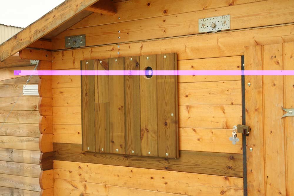

Sur les photos çi dessous, on voit la lame latérale coupée, le renforcement des montants et de la porte, la fenêtre condamnée.IMG_0034001.thumb.jpg.806cf7768e91d31cc5907d902e9ebf98.jpgIMG_0035001.thumb.jpg.ef82fc504aa64f4313ce25b2f2a1692c.jpgIMG_0036001.thumb.jpg.fbb3f8970afc08947070d10b8fc20acf.jpgIMG_0037001.thumb.jpg.09d41e2f627c649e38454c128bbccfd2.jpgIMG_0039001.thumb.jpg.216e49d23deba66a00469311e420d119.jpg
Voilà, si tu as d'autres questions ... ;)
Oups, manque un plan o_odoc0003.thumb.jpg.56ce212cb0207d7d8266676d78e08ad5.jpg
