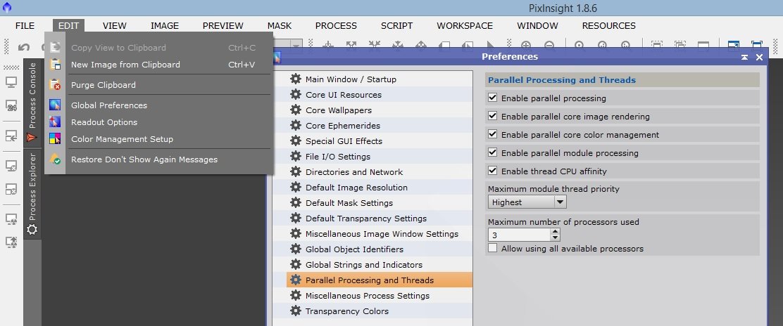

Mouais ... je commence les traitements avec Pixinsight en essayant de faire un master bias avec 32 .cr2 de 26Mo chacun qui sont sur un SSD MVMe M.2 et la mémoire explose.
Pixinsight consomme immédiatement les 16Go de mon PC (Windows 10 core I7 6 coeurs physiques) qui se met à swapper et il n'y a plus que Pixinsght qui peut tourner.
J'ai essayé de le brider en limitant le nombre de processeurs utilisables mais il consomme toujours autant de mémoire.
Dans la doc Pixinsight il est précisé qu'il prend le maximum de mémoire.
Quelle est votre config PC pour Pixinsight et la taille des images que vous traité.

je vais recommencer mes tests en commençant par convertir mes RAWs en Fits si quelqu'un connait la manière de procéder ...
Je l'ai fait via Script-> Batch processing-> BatchFormatConversion et après le traitement est expédié en 1 minute.
Par contre pour la conversion il faut peut être modifier des trucs dans Format Explorer RAW Format Preferences ?
