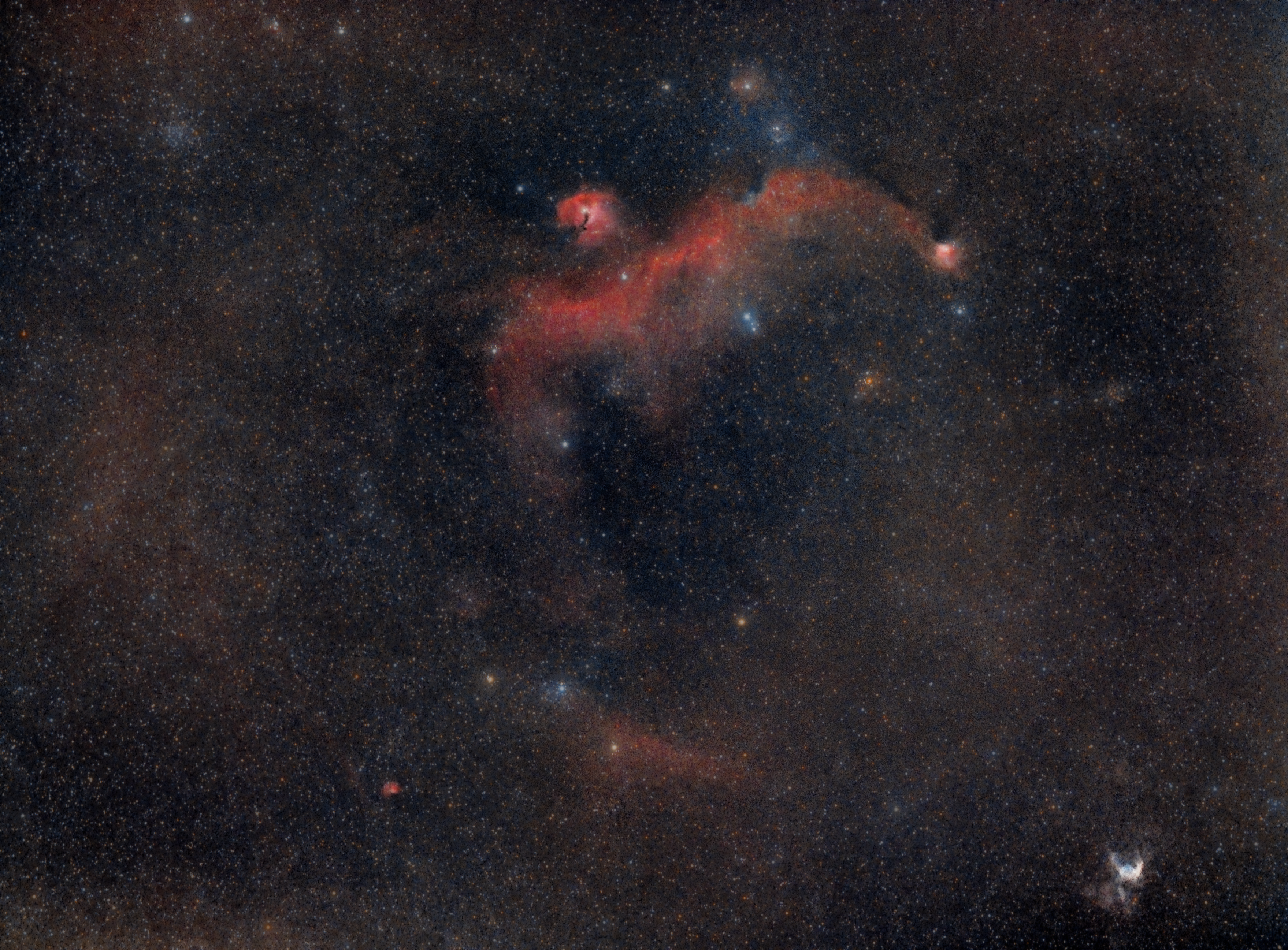

Je m'essaie à l'astrophotographie depuis maintenant quelques mois. Certains membres de votre sympathique association m'ont gentiment encouragé à publier mon cliché de la "nébuleuse de la mouette" que j'ai pu obtenir (après une 1ère tentative infructueuse où j'avais carrément pointé au mauvais endroit).
- Mon matériel : star adventurer + canon 700 d défiltré astrodon + objectif canon 70/200 f 2.8 + filtre IDAS LPDS 1
- Prises de vue : 208 x 122s lights + 55 darks + 30 flats + 110 offsets (en fait dark-flats). Les prises de vue ont été faites sur plusieurs soirs mais j'ai gardé les DOF de la 1ère session (je pense que la t° n'a pas beaucoup varié entre chaque session)
- traitement : SIRIL 0.99.6 + photoshop
- ma situation géographique : pleine ville, sud/sud-est, mise en station par méthode DARV (qui prend du temps ... ) faute de pouvoir viser la polaire. Enfin, pour ceux qui vont constater un "léger" gradient, je vous joins une photo (renversée ?) de mon panorama nocturne qui rend les super cartes de votre association actuellement quelque peu superflues. De surcroît, la trajectoire nocturne de Sirius croise pratiquement 2 des 3 lumières rouges : il s'ensuit une fenêtre limitée pour espérer avoir un ciel "potable". Bien sûr, il y a pire : j'aurais pu aussi avoir la COVID...
Vous trouverez via lien ci-dessous le fichier .fit issu de l'empilement des différents bruts. Toutes les critiques sont les bienvenues !
Si quelqu'un a le temps de travailler ce fichier pour en tirer le maximum via un traitement "expérimenté", je suis là pour apprendre. Mon propre traitement se trouve dans ma présentation dans la rubrique ad-hoc.
Bon ciel à tous

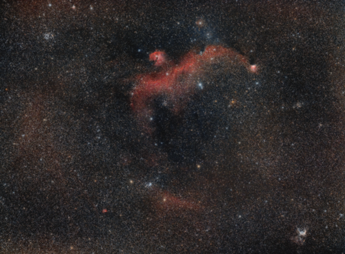

Entre-temps, je joins le résultat issu de mon dernier traitement : j'ai rajouté un certain nombre de poses supplémentaires pour essayer d'atténuer encore le rapport signal/bruit (233 poses au lieu de 208 précédemment, soit presque 8h de poses en tout !...). J'ai aussi accentué la "réduction d'étoiles" (et un peu forcé sur le filtre "réduction de bruit  de chrominance"...). Là encore les critiques sont les bienvenues.

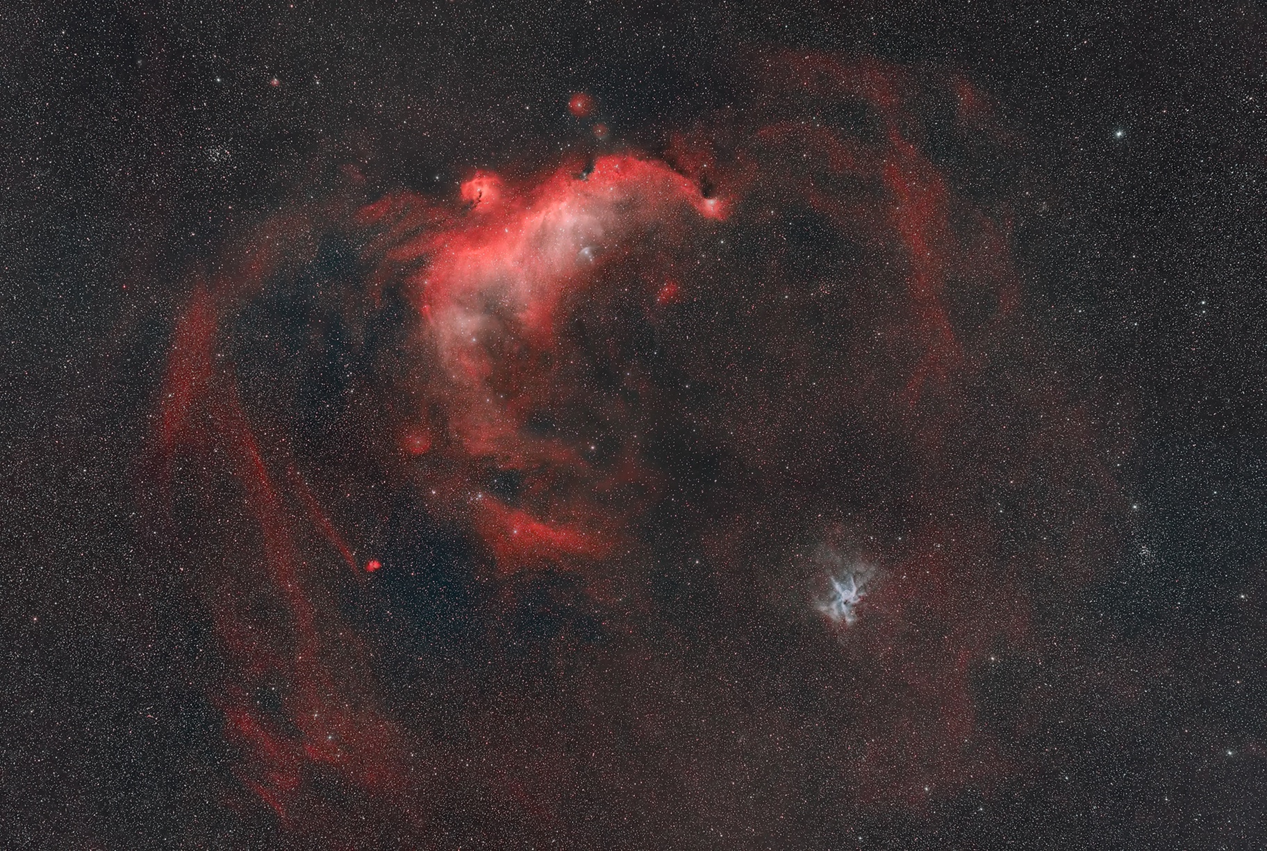

Je reprends ce post que j'avais délaissé depuis un mois, car le sujet reste à peu près le même : il s'agit de la mouette avec le "casque de Thor" en petit supplément.
J'ai fait des sessions sur plusieurs jours, ce qui m'a permis d'obtenir a peu près 12 heures de pose dont 8 exploitables. Au regard de vos cartes de pollution lumineuse, il semblerait que je sois classé en "bortle 7 voire un peu plus ... à vérifier). Depuis la dernière fois, je n'ai changé ni de matériel, ni de logiciel (j'ai bien commandé un filtre tri bande optolong il y a 3 semaines, mais je l'attends toujours 😤). Je me suis excité sur photoshop pour tirer, à mon niveau, le maximum de mon fichier .tiff
Ci-dessous le résultat  en attendant vos critiques.
Bien cordialement
Hello! Tu as eu la main un peu trop lourde sur le débruitage je pense 🙂 Ca te déforme tout... L'autre traitement était mieux. Dommage car avec autant de pose tu devrais pouvoir arriver à quelque chose de bien, même sur des brutes prises en ville avec filtre!

J'arrive à ça. Un peu fait à la va-vite et ptet pas très bien dosé sur la réduction d'étoiles - il y en a tellement dans cette région que c'est pas facile de trouver le bon équilibre!
Merci pour ta réactivité !
Ton traitement reflète nettement plus la réalité. J'aime.
Je me rends compte que ma réduction d'étoiles est à parfaire : pourrais tu m'indiquer ton mode opératoire pour cette action ? As tu un tuto à recommander ?
Tu penses que tu aurais pu techniquement faire plus ressortir les nuages rouges de part et d'autre des ailes sans augmenter le bruit ?

Il y a 1 heure, abalnéon a dit :
Je duplique le calque deux fois, sur la copie du haut je fais un filtre antipoussière que je mets en différence avec celle du bas, et je les fusionne. Il ne devrait plus y avoir que des étoiles, s'il reste quelques résidus de nébuleuses je les efface au pinceau noir. Puis je vais dans une couche couleur (celle qui est le plus contrastée) et je clique sur l'icone de sélection en bas (le petit cercle pointillé): il me sélectionne les étoiles. Je fais sélection/modifier/dilater et je dilate de 1. Puis je sauvegarde la sélection en cas de besoin plus tard. Toujours avec la sélection activée, je masque le calque d'étoile et je retourne sur le calque de départ que je duplique à nouveau. Sur la copie du haut je fais filtre/autres/minimum (la sélection étant activée ça ne s'applique qu'aux étoiles). Je règle le curseur de manière que la réduction d'étoile soit un peu exagérée, tout juste too much. Puis j'affine en jouant sur l'opacité de ce calque.
Là ou j'ai pas encore de solution miracle c'est pour récupérer un peu de peps au centre des étoiles qui deviennent très grisâtres une fois réduites, sans ruiner la réduction. J'essaie en général de créer un masque d'étoile en repartant du calque d'étoile créé plus haut, en le floutant et en l'appliquant soit à un réglage de contraste/luminosité, soit à un réglage d'exposition/gamma. Si les étoiles sont devenues trop tranchantes sur les bords il m'arrive aussi, avec ce même calque, d'appliquer un léger flou gaussien aux étoiles. Mais bon tout ça donne des résultats variables selon les images sont c'est un peu au jugé.
Pas sûr. J'ai l'impression d'avoir fait le max que je pouvais. Mais je suis pas encore un grand spécialiste hein donc il me manque peut-être aussi le bon tuto :)
Après faut pas non plus avoir une peur trop démesurée du bruit. Débruiter peut donner des résultats bien pires que laisser du bruit - exemple, ta dernière version 🙂 Un peu de bruit n'est pas si gênant que ça.
