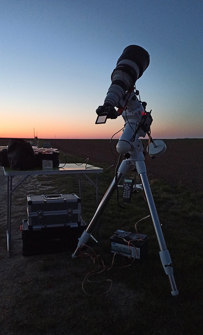

Setup:
  • Sony A7S
  • Canon 400mm f2.8 (ouvert à 3.5)
  • Filtre optolong L-enHance
  • Monture EQ-6
