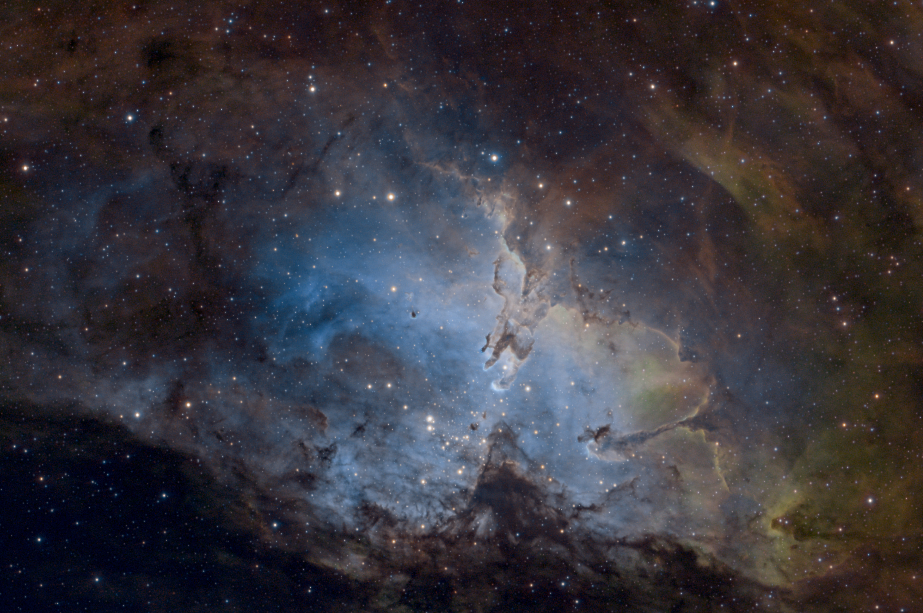

Bref, voici un des premiers traitement très rapide réalisé à partir de brutes plutôt récents. J'ai conservé en gros une douzaine d'heures de M16 en H Alpha. TOA150, Moravian G4-16000. Je sens bien qu'il va me falloir des heures de pratiques pour retrouver mes réflexes de traitement, car j'ai l'impression d'être un peu rouillé ;)
Je pose ici un résultat intermédiaire en HA un peu inhabituel.. Il y a le reste des filtres du SHO à traiter mais cela m'a l'air encourageant.
Qu'en dites vous ?
Modifié par hoxca
J'en dis que c'est extrêmement prometteur 🙂
Le cadrage est peut être un poil serré, mais tu n'avais peut être pas beaucoup de choix.
La couleur sépia est un peu étrange pour moi.
J'admire ta persévérance et ta pugnacité pour ce projet 🙏
Merci Xavier,
Concernant le cadrage, le crime est largement prémédité, car le champ est énorme.
J'ai volontairement crop dans l'image pour aller chercher du détails, j'ai donc encore de la ressource pour faire un traitement plein champ ;)
A suivre donc.
je pose le résultat d'une combinaison des 3 filtres.
Il reste encore un long chemin, et je ne suis vraiment pas à l'aise avec le traitement de ces filtres SHO. Je manque de repères.
Le traitement manque certainement de douceur, mais j'avais envie de la faire parler ;)

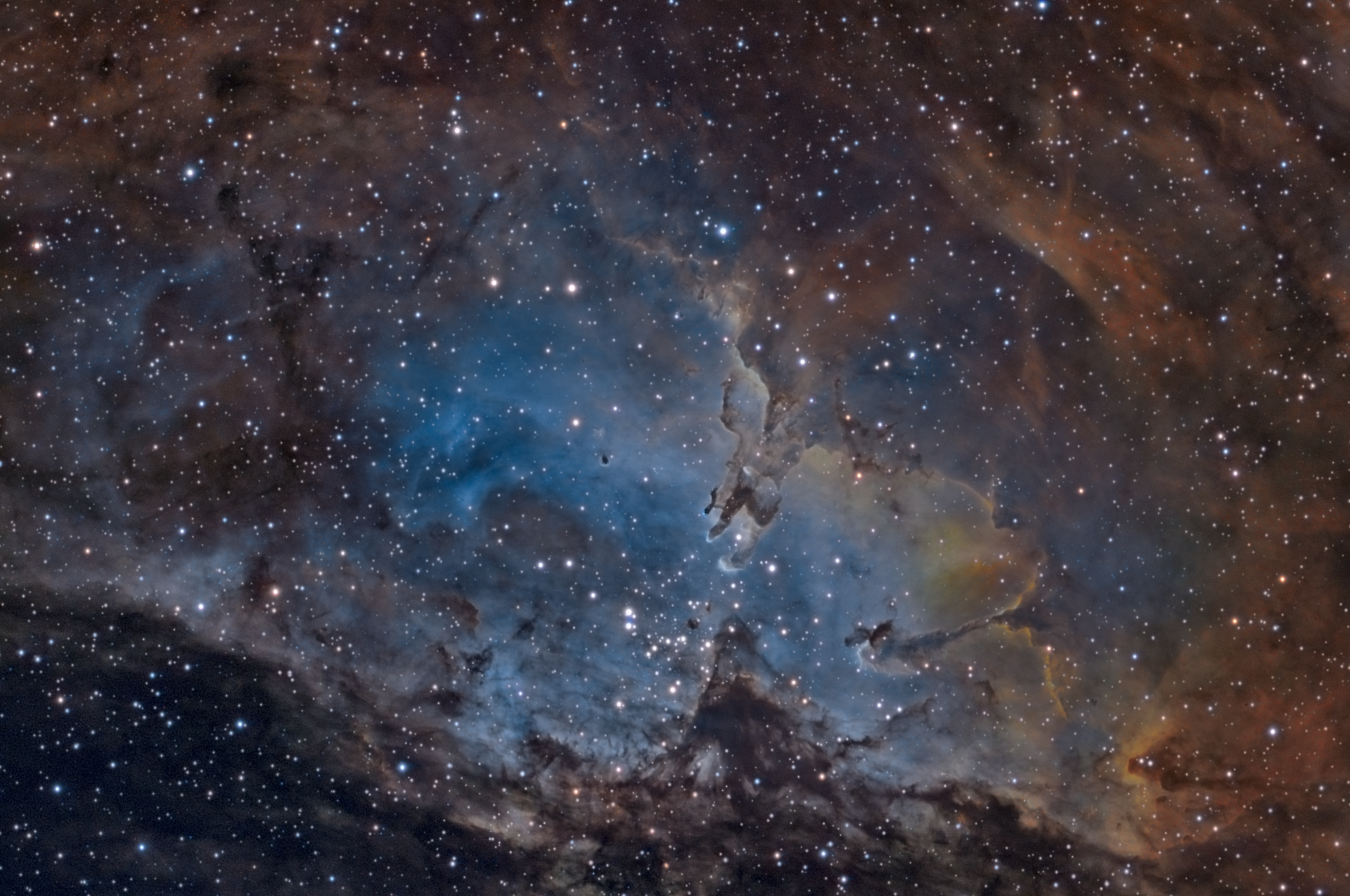

Donc je crois j'ai à la fois gagné et perdu des choses. Le traitement morphologique est un peu destructeur sur cette intermediaire mais c'est dans l'idée de restaurer les étoiles à partir d'un couche RGB...
En revanche, je crois que je commence a prendre mes marques sur l'équilibrage des différentes couches couleurs.

On restaure les étoiles RGB et on traite la luminance.
On approche de la fin de ce premier traitement en drizzle à 0.843659 arcsecs/pixel.
Je commence a peine a prendre des marques sur ces traitements narrowband, j'aime bien ce rendu couleur même si je me doute que cela n'est pas très orthodoxe ;)

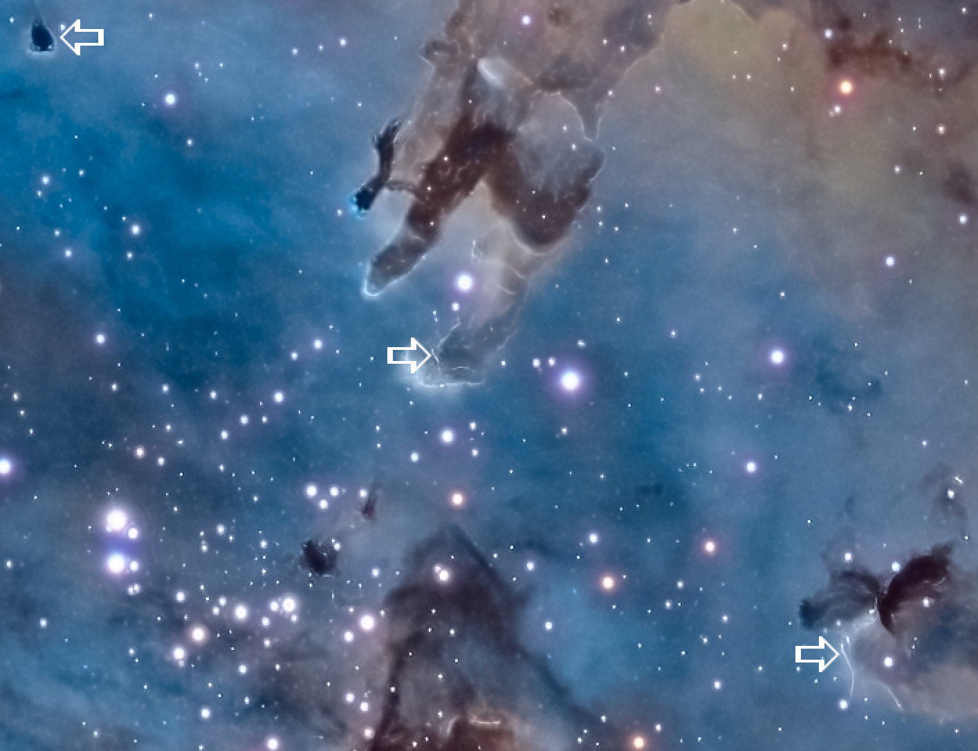

dis, en regardant la ful y'a toute de meme des artefact assez curieux
en HàG uen filet noir et des filet blanc un peu partout (j'ai pointé les deux plus explicites)
le comportement du bruit en AP est lui aussi très curieux et le étoiles on des halo qui ressemble en un artefact de  déconvolution insuffisamment testé
ton de bruitage ressemble a un debruitage d'I.A
Oui, fredo j'ai remarqué cela également.
J'ai poussé certain curseurs, c'était contenu après la déconvolution mais la déconvolution étant basée sur un masque de contraste, cela ressors visiblement avec le unsharp mask en fin de traitement.
Concernant les étoiles le traitement est assez complexe et les artefacts sont issus principalement de la délinearisation (maskedstretch) et d'un joli melange avec les étoiles venant de couche RGB, ces foutu masques ne sont jamais parfait.
Le débruitage ne concerne normalement pas le zone a contraste, c'était masqué et le but était proncipalement d'améliorer le coté bas gauche de l'image encore un peu bruité a mon goût au regard du temps d'intégration !
Cela ne passe donc pas à toutes les résolutions, surtout qu'il s'agit d'un crop assez fort dans la résultante drizzle.
Il faut que je refasse le traitement du champ complet pour avoir les ailes de l'aigle ;)
