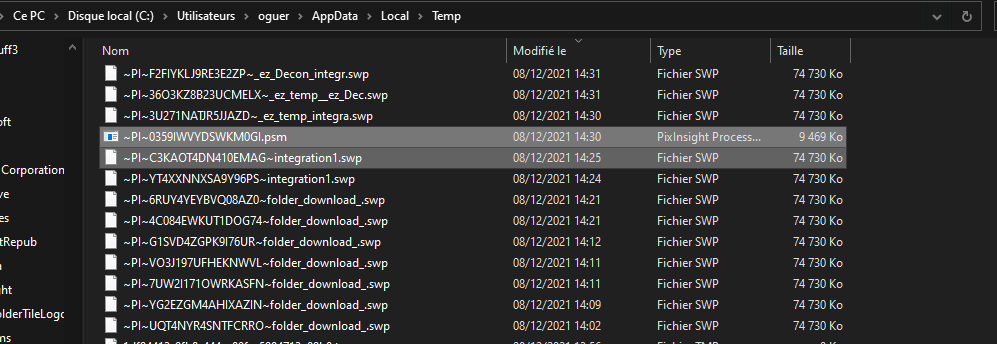

Lors de ma session, Pix a planté lors du traitement et donc j'ai perdu mon image en cour de traitement que je n'avais pas sauvegardé. Sachant que Pix fait du temporaire, je suis parti à sa recherche...
Les images en temporaire se trouve dans : C:\Users\votre_nom\AppData\Local\Temp
On a aussi le process icon, ouvert lors de la session, dans ce repertoirte le .psm. Il suffit de glisser déposer et ca charge les process, utile quant on avait un process de gradient ouvert avec tous les point de sélection ardument placés...😆
Les images sont sous forme .swp, le glisser déposer ne fonctionne pas. Impossible à les ouvrir.

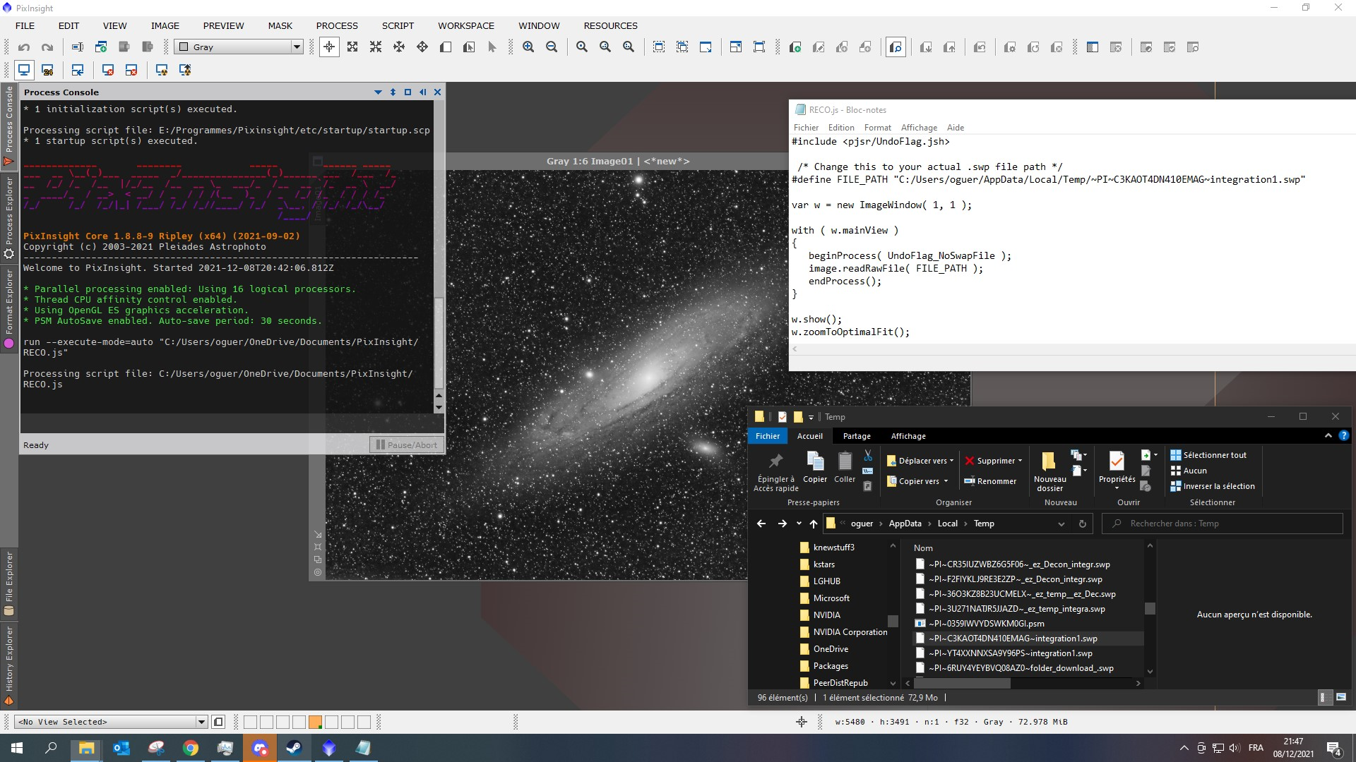

Mais , un script suffit pour la refaire apparaitre:
(via un bloc note)
#include <pjsr/UndoFlag.jsh>
 /* Change this to your actual .swp file path */
#define FILE_PATH "C:/Users/Votre_nom/AppData/Local/Temp/votre_fichier.swp"
var w = new ImageWindow( 1, 1 );
with ( w.mainView )
   beginProcess( UndoFlag_NoSwapFile );
   image.readRawFile( FILE_PATH );
   endProcess();
w.show();
w.zoomToOptimalFit();
Enregistrez le script en .js
Lancez pix, puis exécutez le script (Dans script/ execute script files...)
et voila le résultat!!!😁
