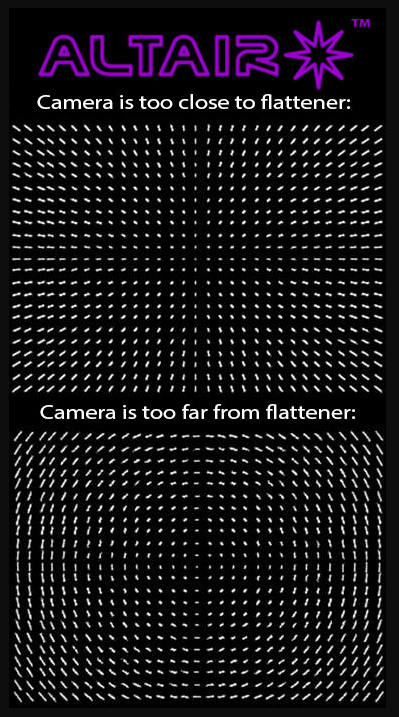

En regardant de plus près, et juste pour pinailler, je pense que la distance du correcteur est trop grande. Tes étoiles donnent un filé circulaire avec comme centre, le centre de ton image.
Avec le système UFC de chez Baader, c’est pas très facile d’attendre le backfocus idéal. Ici en parle de 0,1mm car  Je suis à f/2,2 en plein format, c’est un petit détail avec le quel je peux vivre 😁
