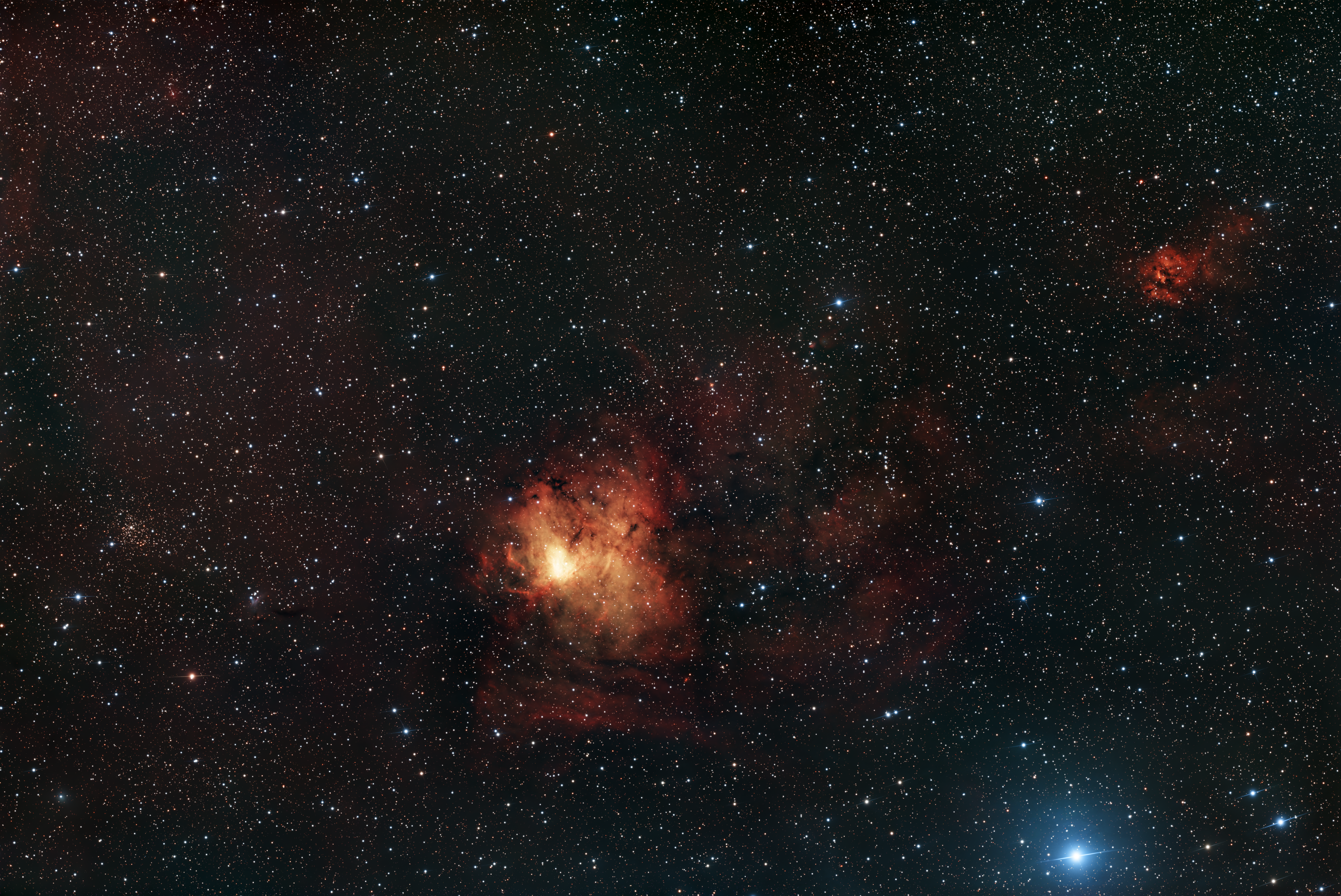

Bonjour, j'ai fait sur 2 nuits cette semaine le petit PacMan NGC1491, première fois que je le tente. Quelques détails sur l'objet NGC 1491, également connue sous le nom de Sh2-206 ou de nébuleuse du Petit Pacman, est une nébuleuse en émission située dans la constellation de Persée, à environ 10 000 années-lumière de la Terre. Cette région H II est constituée de gaz principalement composé d'hydrogène, ionisé par le rayonnement ultraviolet intense d'étoiles massives. Elle révèle de magnifiques structures gazeuses, particulièrement mises en valeur en astrophotographie grâce aux émissions de l'hydrogène Hα. Coté technique, setup habituel C11 en Hyperstar avec CAM 2600MC 239 Poses de 2 minutes. Traitement pixinsight
J'aime bien l'objet est le traitement est soft, bravo Fabrice
Aujourd’hui
Nouvelle version avec 6h30 de pose en plus, soit environ 22h au total. j'ai toujours des problèmes de halo noir autours de certaines étoiles 😕
Pas un sujet facile à traiter et d'ailleurs le centre de l'amas est surex sur ton image. Il faut faire une montée d'histogramme avec GHS sous Siril ou Pix, et combiner avec du HDR Avec quasi la même focale que toi et en plus un flux beaucoup plus important, on arrive quand même à conserver le centre comme sur M13 : donc c'est jouable
Bien joué car elles sont belles malgré une focale de seulement 750 mm
TOP !
Une image très réussie. Il marche bien ce setup "d'entrée de gamme" entre de bonnes mains!
