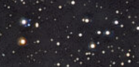

C'est bien beau ! En regardant en taille 100%, on voit des halos autour de pas mal d'étoiles et selon les cas la "soustraction" sur le fdc => Déconvolution ou Sharpen un peu trop fort.

C'est une sacré mosaïque que voilà !! C'est vrai qu'il y a beaucoup d'objets sympa qui peuvent être réunis avec 9 tuiles bravo, quel boulot Néanmoins, pour parfaire l'intérêt du champ, il manque une couche HA autour de VDB 152 pour aller renforcer les filaments et la Pneb qu'on devine à peine sur votre assemblage ; voir le crop ci dessous issu de notre cliché CPAFO au REDCAT 51. Vous avez un problème avec les halos des étoiles blanches/bleues, trop prononcés et violacés
