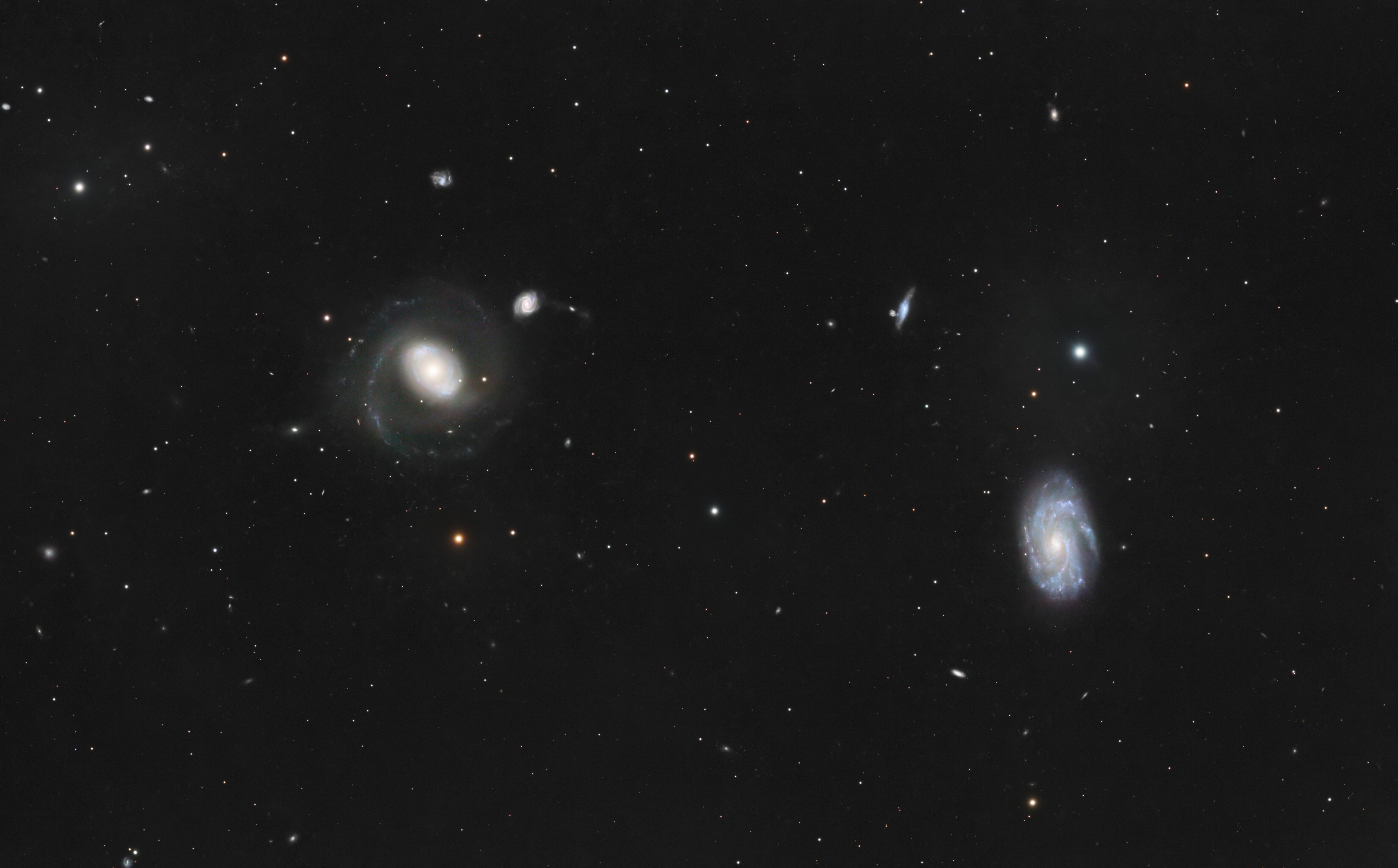

  2. L'image avec la TSA: environ 100 x 120s en Luminance et 50 x 120s en RGB

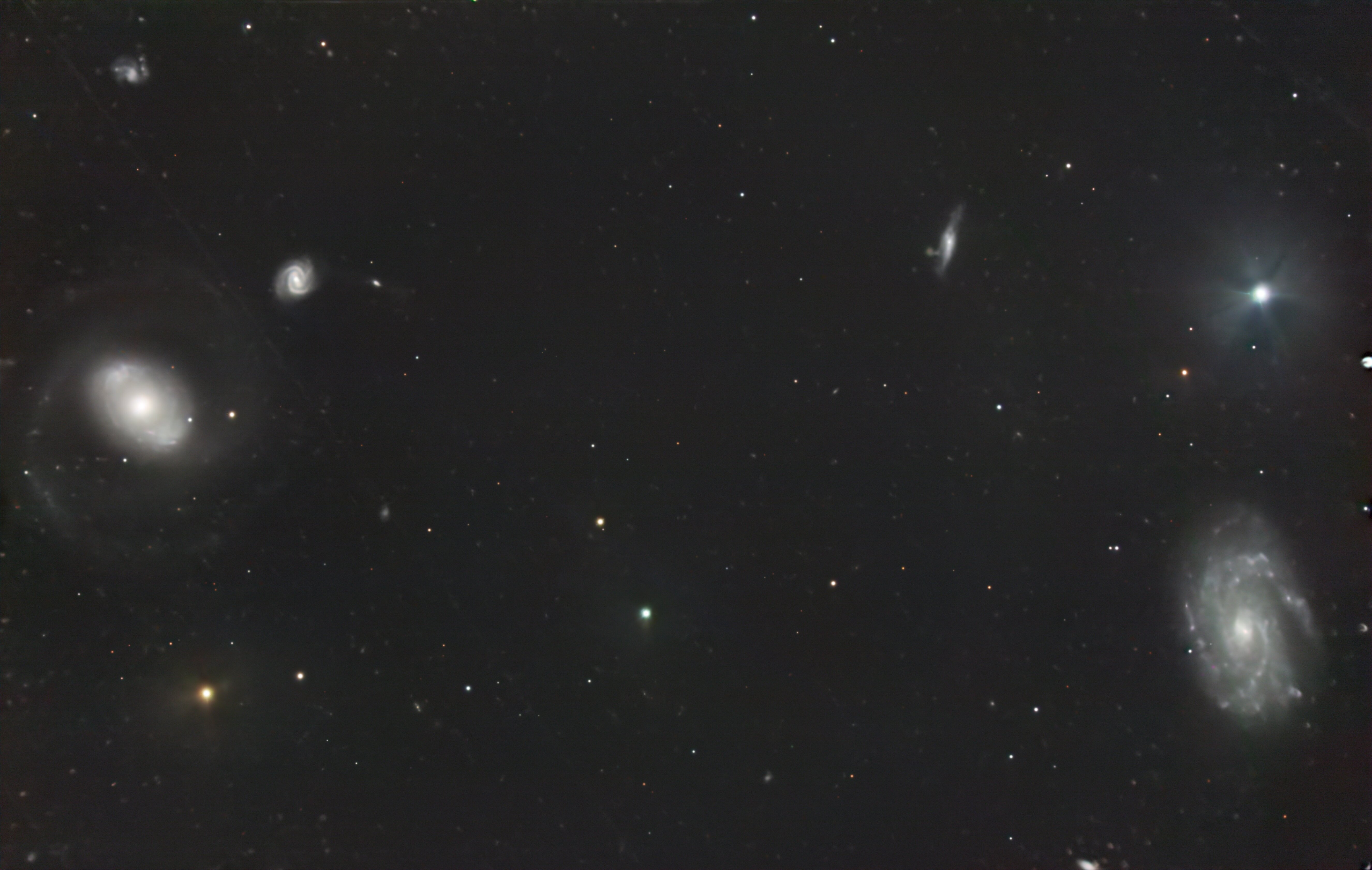

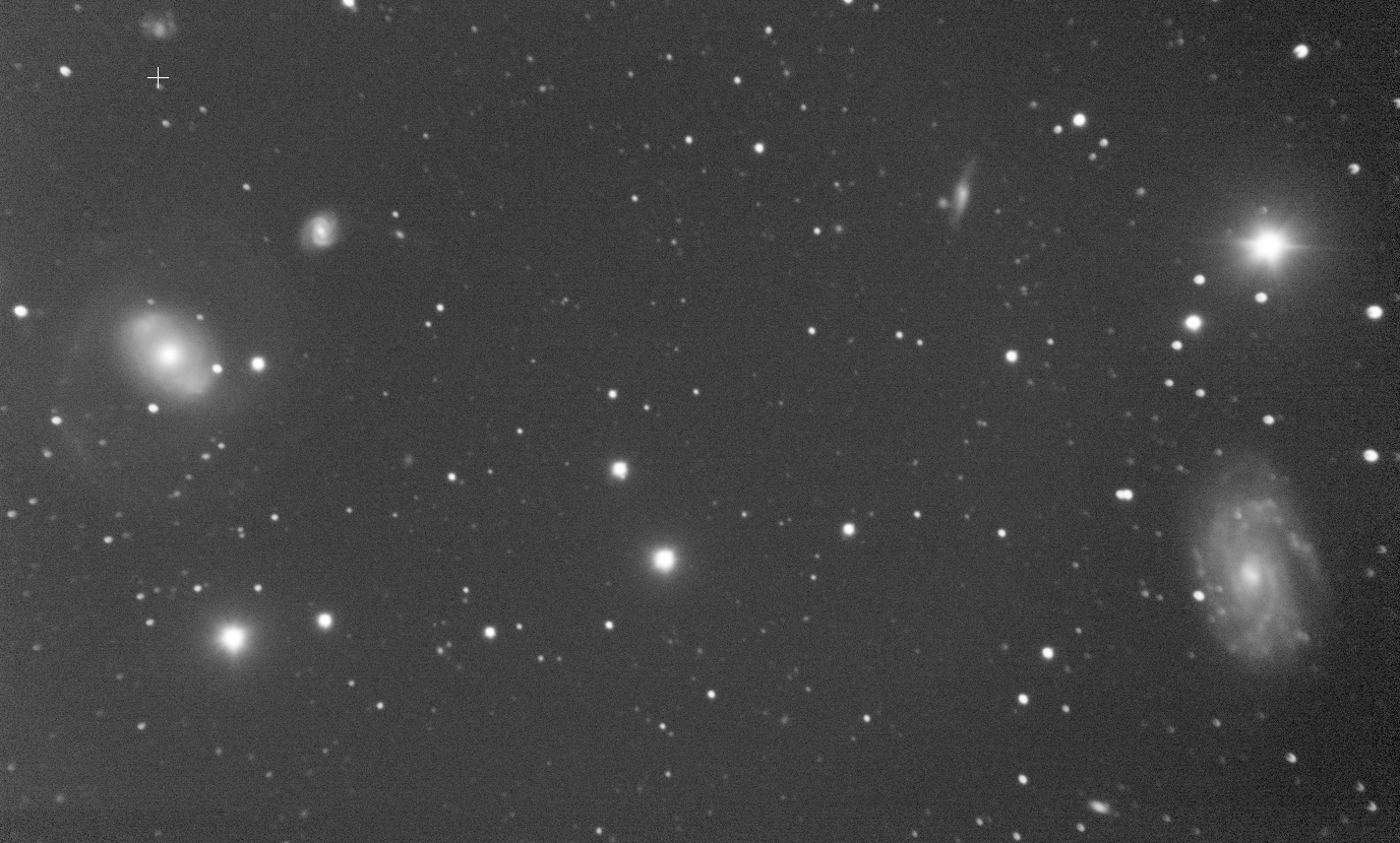

  3. Au Quervex avec deux optiques différentes, un C11@F4 (Merci @LaurentA pour le prêt du réducteur) et un TSA102@F6. Le but de cette cible est d'identifier un problème avec le C11 (Optiques mal alignées, malgré une collimation sur une étoile et le back focus du réducteur doit être bien plus loin que annoncé par le constructeur). L'image avec la TSA: environ 120 x 120s en Luminance et 40 x 120s en RGB L'image avec le C11: 40 x 60s en Luminance et 40/20/15 x 60s R/G/B Le prétraitement en L montre bien les défauts (avec du tilt) à corriger, je pense aussi que la MAP n'était pas optimale dus à ces défauts: Si vous connaissez une personne qui à un Hotech pour SC et qui veux le prêter, je suis preneur!

  5. Bravo c'est une très belle composition
  6. Tu as raison Xavier, concernant la qualité optique, l'objet principal était bien au centre, j'avais aussi décentré pour avoir la petite galaxie à droite lors du crop et cadrage. Sur la version un peu plus croppé, j'ai centré un peu plus mais toujours pas au milieu du pont afin d'avoir cette petite galaxie.
  7. Une belle image, bravo ! Je suis impressionné par votre gestion des étoiles brillantes, elle sont fort bien contenue, mais beaucoup moins fans du rendu général, je trouve que l'image manque de contraste (et pourtant je la regarde sur un écran OLED...) et de renforcement des détails fins.
  8. Bien productif ce Quervex. Une jolie image que je trouve réussie, c'est un chouette chalenge que d'avoir le pont de matière entre les deux glx. Po Ce concept est souvent vrai en photo "classique" où, le plus souvent, placer le sujet principal selon la règle des tiers donne une dynamique à l'image. Pour une photo de nébuleuse étendue, cela vaut la peine de se poser la question, mais dans le cas de cette photo, cela n'a pas beaucoup de sens car le seul truc à voir ce sont les galaxies... Alors autant les centrer pour bénéficier de la meilleure qualité optique. Un moment de réunion sur GHS est une bonne idée, mais avons nous dans nos rangs le "professeur" qui va bien ?
  9. Bien joué Laurent !
