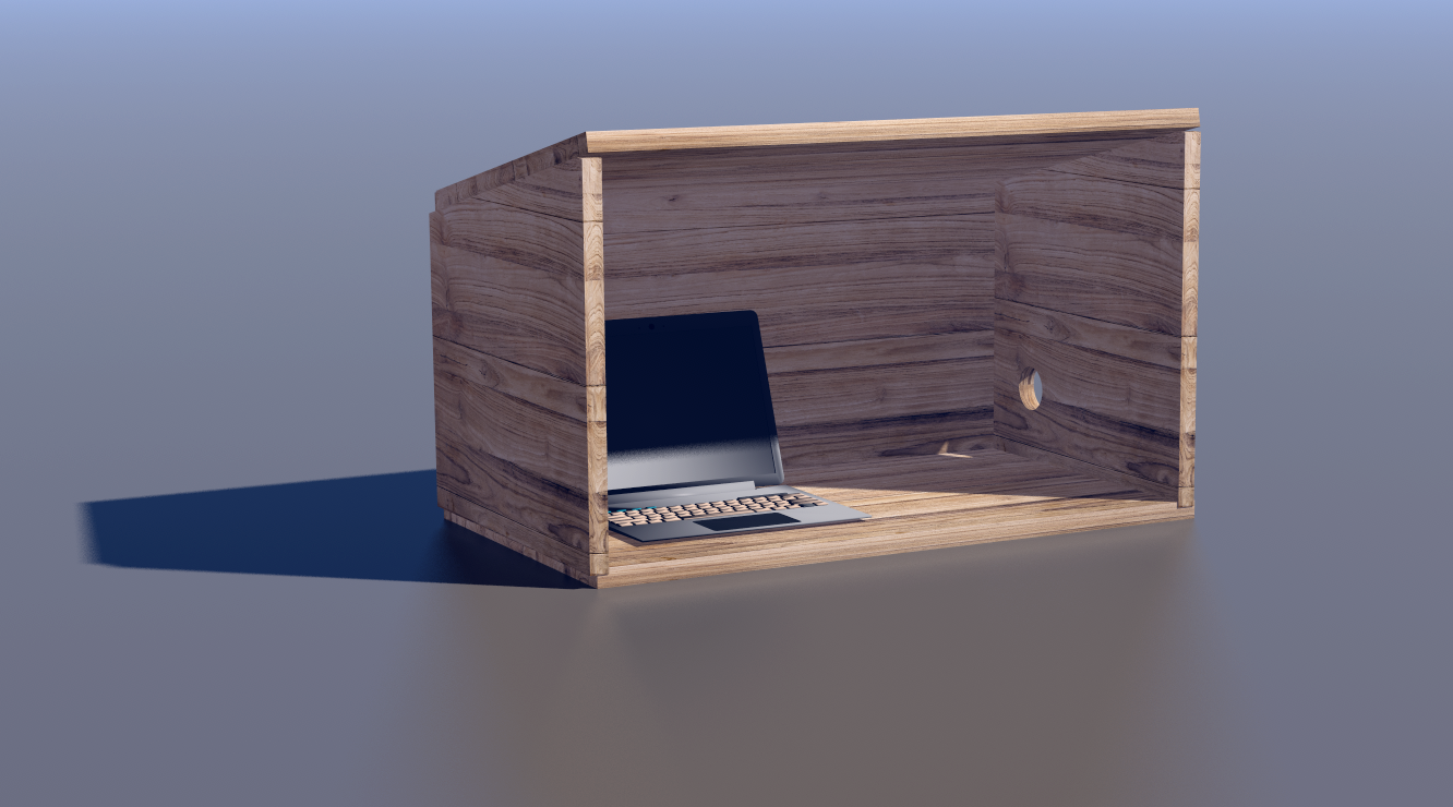

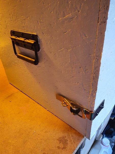

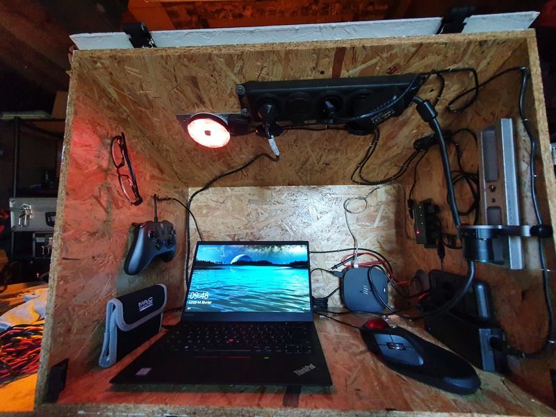

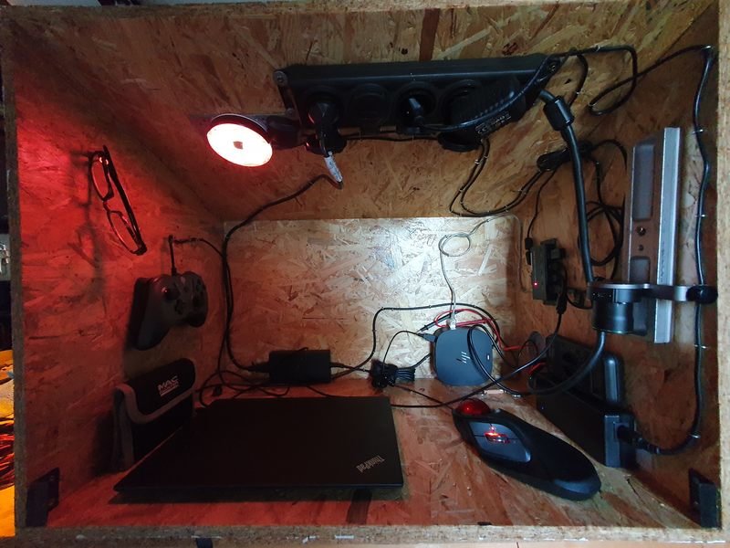

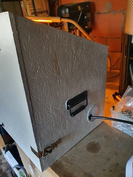

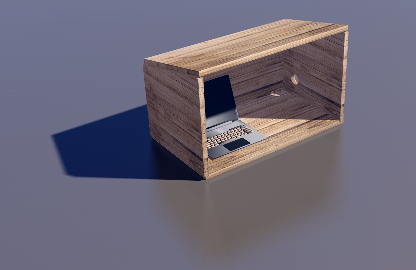

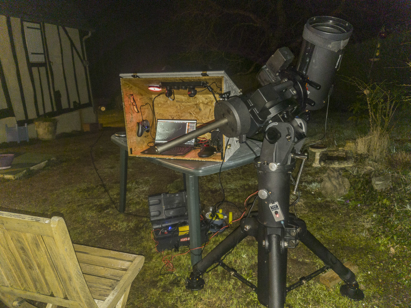

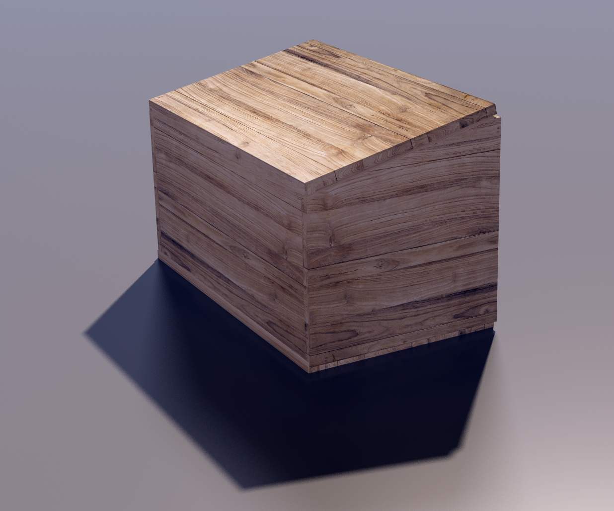

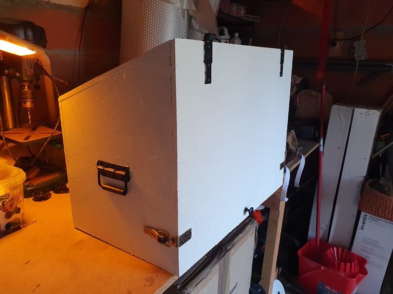

    Fraichement installé dans ma maison en normandie, je me suis aussitot attelé a relancer l'astronomie je n'ai pas encore le temps et mes moyens de faire un abris en dur. ça viendra en son temps en attendant pour éviter une installation longue et hasardeuse et les intempéries , j'ai entrepris de faire une astrobox l'idée c'est de regroupe dans un boit, PC, Hub, alimentation générale et divers truc pour cela j'ai pas mal cherché des malle sur l site, rien de ce que je trouvais ne me paraissait pertinent j'ai donc dessiné un boite et Thierry ma proposé de la réaliser d'abord voici le design préliminaire le toit est incliné de façons a permettre une visu en station debout et aussi un écoulement de la rosée voir de la pluie) un trou à droit permet de passer les câbles le but : qu'il n'y ai pas plus de 3 cable qui entrent / sortent de la boite entrée : 220v, sortie 12v et USB apres quelques semaine Thierry m'a livré la Boite. pour des question de coute il a réalisée en OSB (bois agloméré) il a passé deux couche de vernis puis de mon coté Avec Ana nous avons ajouté deux à trois couche de peinture blanche Thierry à ajoué un porte avant , des poignées etc... sans plus attendre voici la bestiole thierry a augmenté l'inclinaison par rapport au dessin orignal, il a bien eu raison ci dessous quelques details un fois la boit ouverte j'ai mis un thermomètre analogique voici la boite "inside" ci dessous le détail et en action
