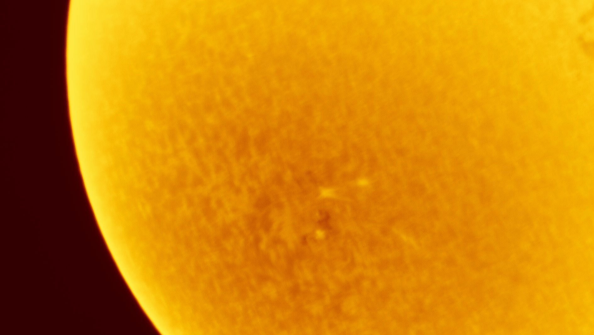

  16. Avec le confinement et l'impossibilité de sortir de chez moi, avec les nuits nuageuses. J'ai sauté récemment sur une occasion pour un coronado PST. Voici donc mon tout premier essai en imagerie solaire ! Coronado PST Barlow x2 ZWO ASI462 Star Adventurer Mini Autostakkert + IMPPG + Photoshop Liens vers Astrobin : https://www.astrobin.com/g6w399/ 200 images de ~7ms chacune Un peu d'autocritique : Faire un flat ne serait pas du luxe, et faire du monochrome (mais j'avais que ma caméra couleur sous la main) Au traitement, plein de choses à découvrir et à expérimenter. Mais surtout, difficile de faire la mise au point avec le PST, il faut que je trouve un autre moyen de faire du solaire car je ne vois absolument rien sur l'écran de mon pc portable à cause du soleil (j'ai pris le contrôle à distance depuis mon bureau) et c'est assez difficile de savoir si c'est un soucis de focus ou de turbulence ou autre. En tous cas je regrette pas mon achat !

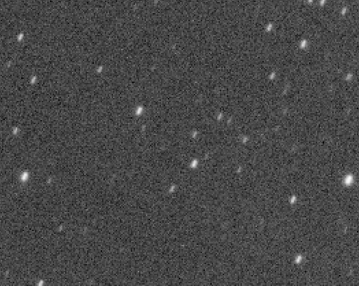

  19. Non c'est pas 1 sur 2 c'est un peu aléatoire, parfois j'en ai quelques unes d'affilé qui foirent, parfois non. Ce que je dis pour le sens du filé, c'est qu'en regardant la vidéo, je vois ma cible se barrer dans un sens, et le filé d'étoile est dans le même sens, c'est tout ce que j'ai pu constater pour l'instant. Ce soir j'ai remonté le tube en espérant améliorer ça mais je sais pas quoi faire pour diagnostiquer correctement
  20. Je fais la MES avec Polemaster et je vérifie au viseur polaire après, si c'est une mauvaise mise en station alors je n'ai aucune idée de comment faire mieux
  21. Bonjour, Lors de mes deux dernières séances d'astro, j'ai eu le déplaisir de constater ce genre de forme d'étoiles sur ~50% mes photos : Et en regardant à la suite mes images je vois que ma cible se barre du champs (dans le même sens que le filé d'étoiles) : Mon guidage est effectué en multipoint, la calibration a DEC 29° en général. Et le graph en fin de séance me montre des courbes en dessous de 0.25px Du coup j'en appelle à votre expertise, auriez vous une idée du pourquoi du comment ? Ma lunette guide est une EVOGUIDE 50ED (50/242), j'image avec une Esprit 100ED (100/550). La lunette guide est solidement fixée aux colliers de la lunette, et les colliers de la lunette guide sont fixes eux aussi. Pourrait-il s'agir d'un trop gros poids sur le porte oculaire à cause de ma RAF 7x2" ? D'un jeu en déclinaison/RA ? d'un soucis de calibration de PHD2 ? Du dithering ?
