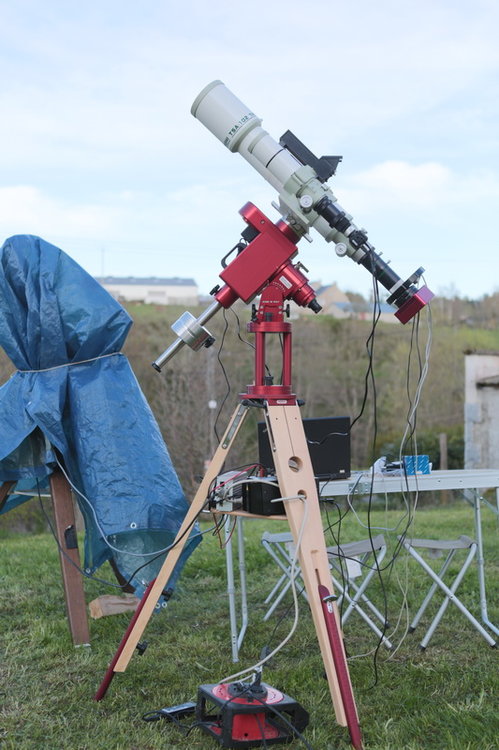

Une photo de notre séjour Lozérien

Le setup est le suivant :
TSA102 F/D = 8 Sur monture Avalon
Caméra Atik 383 en Bin 2 avec un crop du au compositage après retournement au méridien (perte d'un peu de champ)
ce qui explique le 1492*1040
Guidage PL1-M sur FS60 le tout avec MaximDL
FWHM moyenne à 1.70
Effectivement, ça suit bien avec l'avalon, du bonheur !!!

C'est pas ton set-up habituel où j'ai raté un truc...
Tu as fait un duo avec Spout?
Très joli champ; un grand classique du printemps
Donc il a fait beau en Lozère?
Sympa, la TSA a l'air de bien tenir le choc sans correcteur.
Ah s'il avaient une 140 ces ânes bâtés :)
