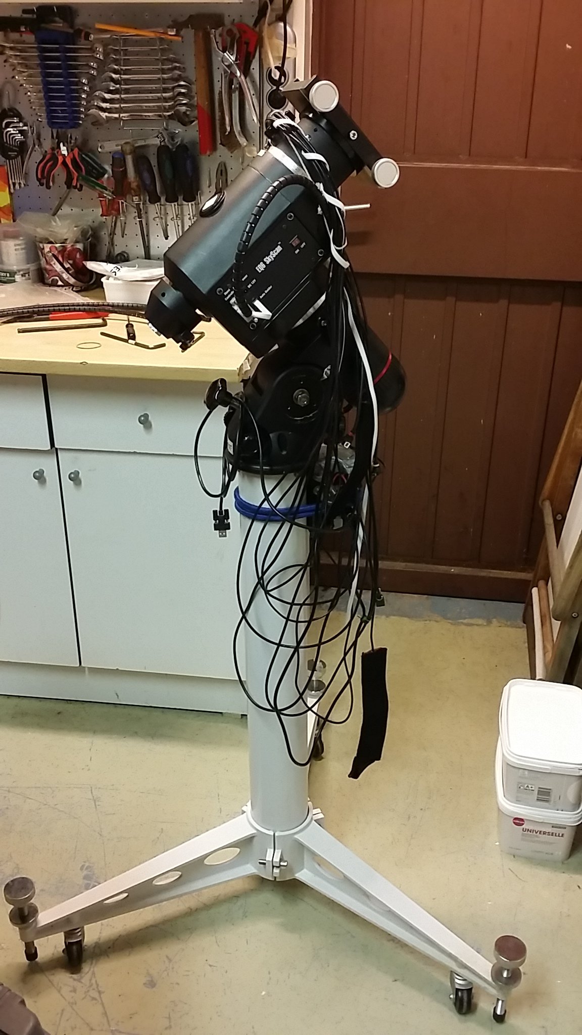

Salut les gars.
J'ai été chercher la colonne ce matin.
Voici la photo une fois la monture dessus.
Je vais la laisser dehors pour n'avoir que la lulu à poser dessus.
Et hop c'est parti.
Il faut maintenant que je trouve une bonne housse.
Vous me conseillez quoi ?

Salut Alban j'ai regardé attentivement ta photo de ta colonne et de ta câblerie.
je pense que tu a possibilité de simplifier un peu ton setup
1. le câble rj12 d'autoguidage : sauf cas tres spécifique ce cable ne sert plus a rien. tu peux guider la monture avec l'option "from mount" dans maximdl. ça marche très bien et ça t’économise un câble et une source potentiel d'ennuis
2. le cable PC <=> monture : celui la tu peux l’économiser facilement avec EQblutooth de pierro astro : très fiable pratique, et la encore ça économise un câble. en plus la gestion du BT en mode port série et vachement plus stable que en mode USB.. donc la encore c'est qu'avantage, des branchements de moins donc une meilleure dispo sur le terrain ;)
