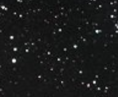

En revanche les étoiles un peu bizarre: quand on zoom elle sont carré.
Carré ? Je dirais plus ovoïde, non ? Certainement dû à la mise en station et/ou l'erreur périodique de la monture.
il y a 8 minutes, FHoTo a dit :
C'est ça que je veux dire par "carré". Après c'est pas forcément gênant mais je trouvais ça inhabituel!
wouah, tu as fait un sacré zoom dans l'image 😉

Bon je vais me permettre de toucher quelques commentaires sur cette photo.
On va commencer pas l'acquisition qui semble perfectible avant tout sur la mise au point.
On y détecte a mon avis plus un tilt qu'un de défaut de suivi. Surveille ta bague de couplage :).
Coté traitement, c'est long n'a pas vraiment de sens ! Sauf, si tu n'explique les traitements appliqués...
PixInsight est clairement le plus performant du marché (il n'y a aucun doute la dessus);  les processus y sont massivement parallélisés
et les algo optimisés pour la plupart aux petits oignons.
Cela fait cependant appel à des ressources CPU, un cache mémoire et des tampons disques bien paramétrés pour en tirer parti.
Ici, j'ai un AMD 32HT coeurs, 128Go de mémoire et des disques SSD nvme de dernière génération en PCI4. PixInsight écrase tout et de très très loin !!!
A mon avis le drizzle n'apporte rien ici, car je doute que ton dithering naturel soit à la mesure de l'algo.
Tu conserve une bonne couleur sur la nébuleuse, mais il est dommageable que tes étoiles soient brulés à ce point.
Le tout en conséquence a donc un rendu assez mou (manque de piqué) et les détails dans la nébuleuse du coté de Melotte on du mal a sortir.
Le fond de ciel me semble un peu creusé pour plus de 5 heures cumulées.
Il reste donc du travail, mais ce qui est bien avec l'astrophoto c'est qu'on a jamais fini de progresser ;)
Attention si ta mise au point s'améliore, ton soucis sur le bas gauche de l'image va empirer. Un effet kiss cool (tu veux mes poils)
Ne lâche pas le morceau, on sent que tu t'accroches !
Nota: Ta MEP est bien mieux maîtrisée sir ta petite dernière (California). La redcat est difficile a apprivoiser ;)
En revanche cela manque clairement d'un dither car cela pleure en diagonale.
