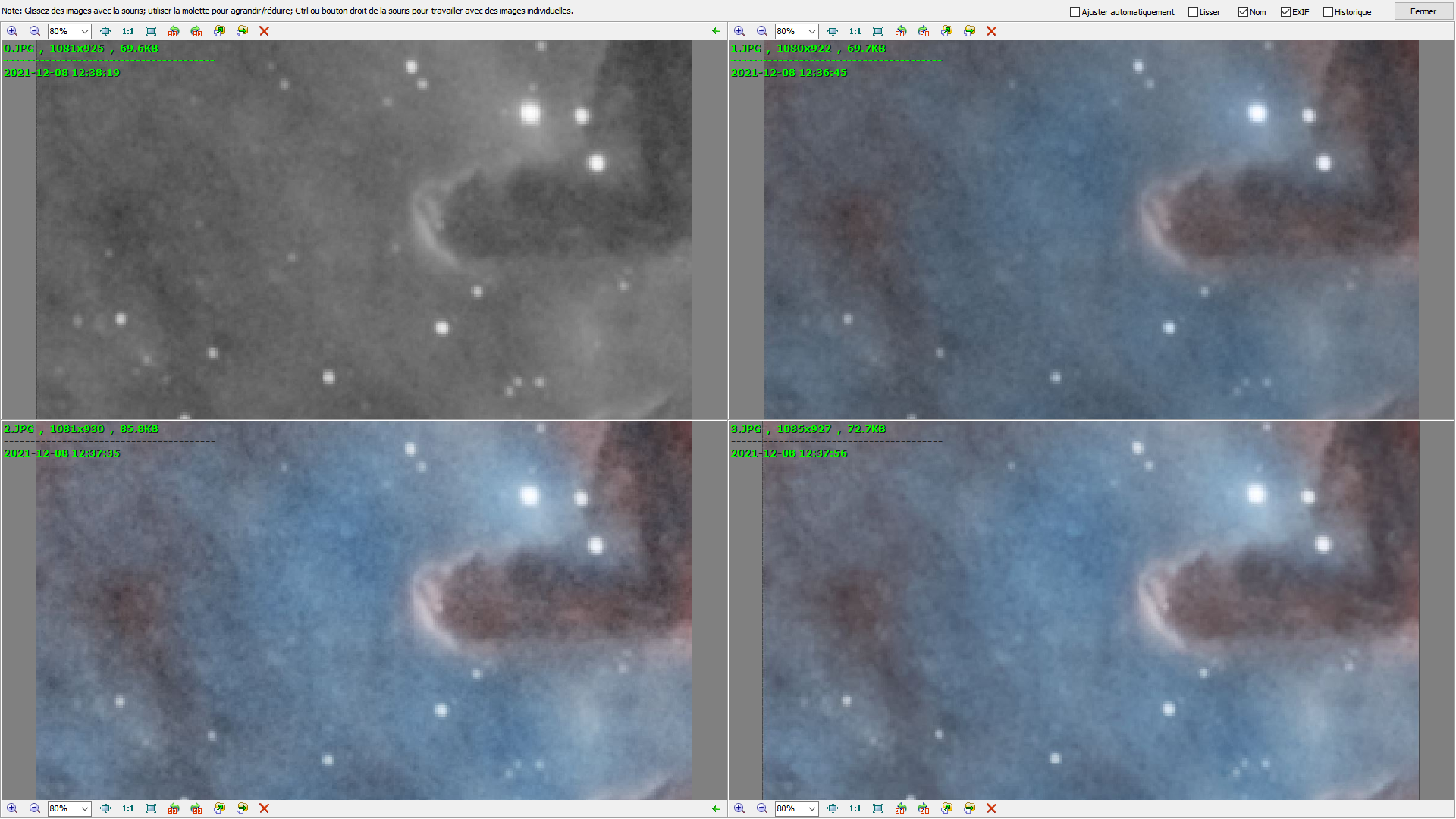

Je crois que ça vient d'une technique d'accentuation qui avait été donné sur ce forum... je ne sais plus par qui, Joseph peut-être? Qui consiste à superposer deux copies de l'image en deux calques l'un en "incrustation" l'aitre en "superposition" puis en jouant sur les opacité. Elle donne un bon résultat en fin de traitement, avec l'inconvénient de faire remonter un peu le bruit... Du coup je repasse un peu de débruitage pour compenser derrière mais il en reste ce que tu vois, je pense.
En image: la luminance en haut à gauche, l'image après stetching et traitement des couleurs en haut à droite, puis après l'accentuation en bas à gauche, enfin avec le débruitage en bas à droite. Bon après j'y ai ptet été un peu trop fort sur l'accentuation sur ce coup!
Il y a 3 heures, frédogoto a dit :
enfin on voi que la mise en station a été... hum perfectible ^^
C'est bien possible 😄 C'est la forme des étoiles qui te dit ça?
c'est moi qui ai donné l'astuce
ce que tu peux faire pour éviter de monter le bruit dans ce cas la, tu debruites assez sévèrement l'image superposée (que l'image du dessus, pas celle du dessous surtout)
ça augmentera le peps de l'image sans augmenter le bruit ne flinguer les détails
