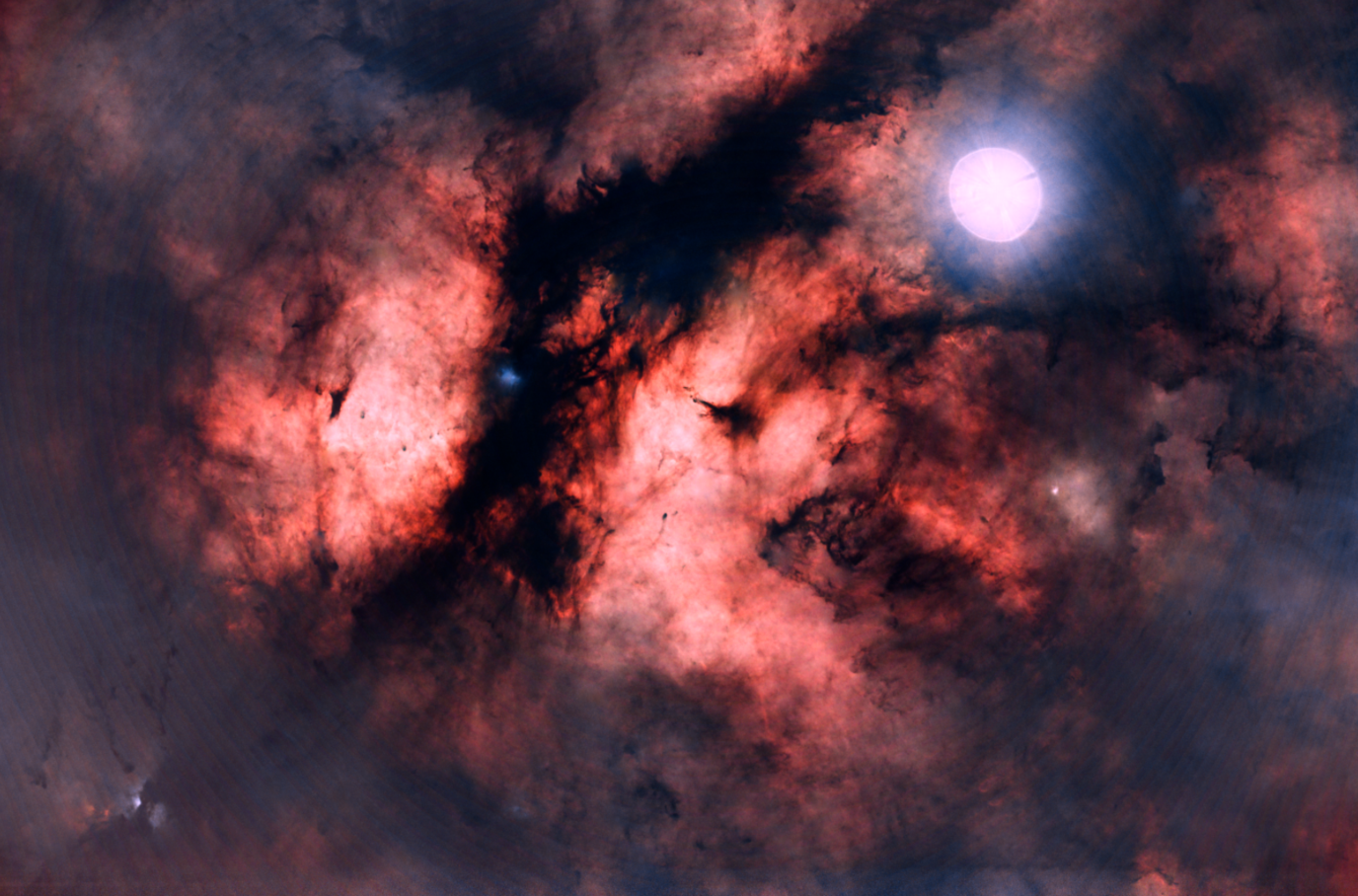

Voici un champ peu commun que j'ai trouvé sympa pour tester la 2600MC avec l'hyperstar.
J'ai mis NGC6910 sur la droite pour prendre les 2 nébulosités autour
NGC6910 est un amas ouvert, l'étoile qui pète est Gamma Cygnus.
Le lien vers la full https://avex-asso.org/filerun/wl/?id=PjpHT063CjkKReK1mXRxDDH4Di6neCzW
Infos techniques :
440 poses de 30s sur un C11Edge Hyperstar (FD1.9) et caméra ASI 2600MC.
Bruno

je viens de regarder la full, les étoiles sont homogènes, tu as bien maitrisé la MAP :
Questions :
MAP tu la refais tous les combiens de prise de vue ? Stable ? galère ?
Sur les brutes, tu vignettes ou pas trop ?
Perso, j'aurais bien essayé des temps de pose plus long  de 60s à 120s, mais je suis certain que tu as testé
je me suis amusé à faire un starless et je constate que les reflets de Sadr ont irradié toute une partie de l'image ; pas facile pour un filtre d'absorber le flux d'une étoile mag 2 surtout à F1.9 😞
Hello Philippe
MAP tu la refais tous les combiens de prise de vue ? Stable ? galère ? --> Toutes les 30 poses, ça bouge un peu mais pas tant que ça finalement
Sur les brutes, tu vignettes ou pas trop ? --> Tu parles du cône de lumière ? Si oui, un peu d'affaiblissement dans les coins.
Perso, j'aurais bien essayé des temps de pose plus long  de 60s à 120s, mais je suis certain que tu as testé --> J'ai testé du 60s avec succès mais je suis en train de me racheter une platine pour remettre le suivi en place car c'est tout sans suivi.
Au fait, au pré-traitement, il n'y a ni dark, ni flat !
Merci pour les infos, oui je parlais du vignettage mécanique
Il faudrait faire Dark et Flat pour voir l'amélioration
Par contre essai de choir une cible sans une étoile aussi brillante, avec un filtre pas étudié spécialement pour les F/D courts
En tout cas, le piqué est au RDV

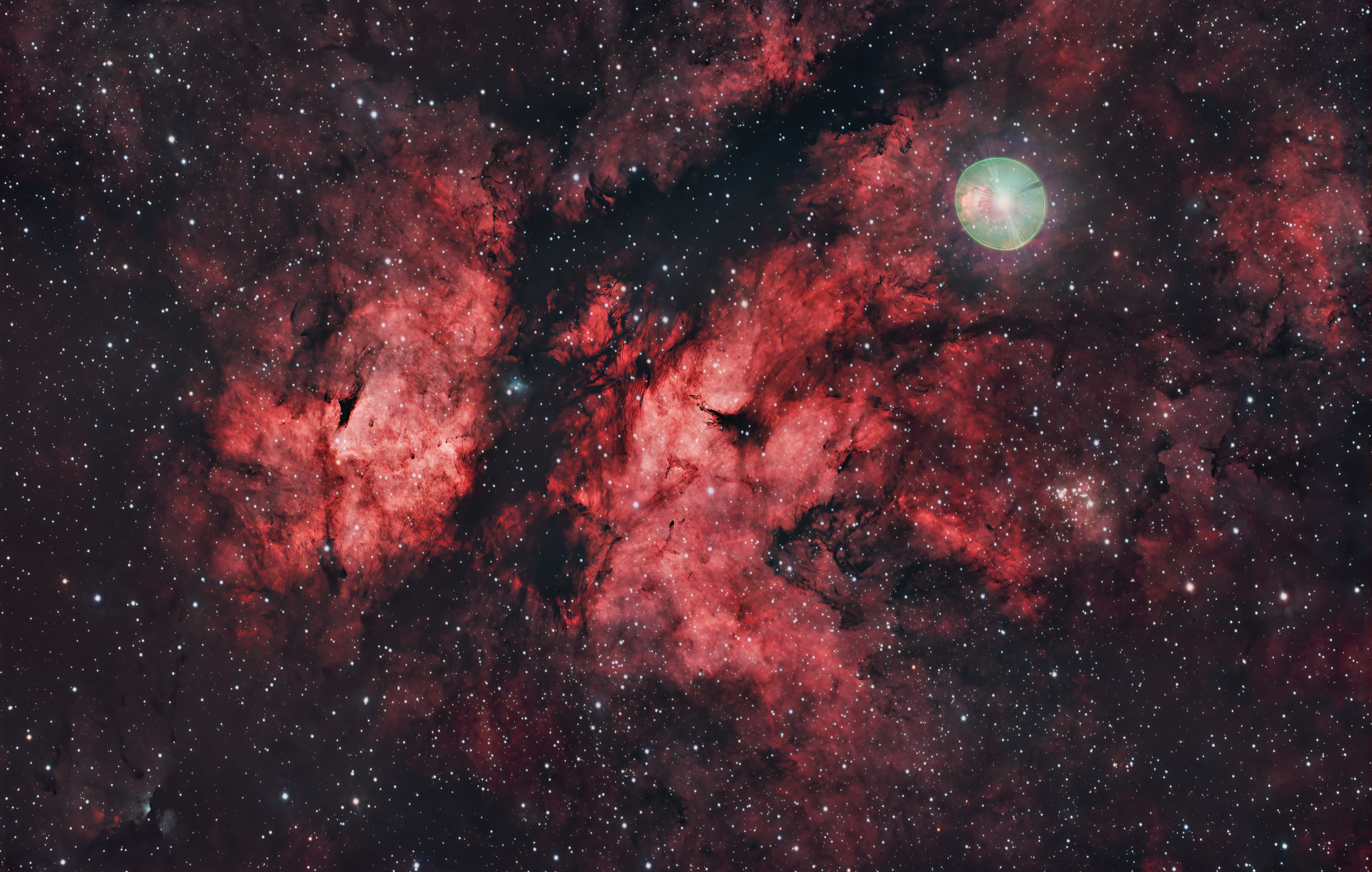

un exemple d'une BDR d'une centaine de poses de 30s sur NGC7000.
C'est un poil bougé, le suivi n'a pas été au top mais y'a pas de saturation d'étoile dans le champ et le temps de pose permet quand même d'aller chercher des trucs.
Pour le filtre, c'est un IDAS LPS D3 qui est donné pour un fonctionnement à des rapports F/D:2 reférence pierro astro https://www.pierro-astro.com/materiel-astronomique/filtres/filtres-photographiques/filtres-anti-pollution-pour-caméras-couleur/filtre-idas-lps-d3-ex-ngs1-multi-bande-osc-coulant-50,80mm-m48_detail
C'est pas facile à faire des prises à f/1.9😉, le résultat je le trouve très bon, bon réglage du BF et tilt!!!
Dans le temps tu va mieux gérer tous les détails (temps de pose, gain, filtre, etc;)
Il faut mettre le gain à 0 et éventuellement prendre  des poses de 10s pour faire les étoiles.
PS je me suis permis de voir un peux le BDR, donc voici ma version...
Modifié par Chr0n0s
Il y a 11 heures, frédogoto a dit :
ma version de ton image
Wouah, il y a eu du travail de fait. Ca semble bien plus détaillé.
En revanche, toi qui n'est pas toujours en phase avec les images contrastées, je trouve que celle-ci l'est, non ?
Modifié par FHoTo
il y a 14 minutes, frédogoto a dit :
en revanche  @supaii j'ai pas pigé comment tu avait effacé le halot : tu l'a gommé ? patché ? et accessoirement : t'as pas honte ?😂
c'est pas @supaii mais @Chr0n0s il me semble......... sans vouloir balancer 😁
Le 24/08/2022 à 09:58, frédogoto a dit :
arf oui tu as raions, désolé @supaii pour la confuse... C
@Chr0n0s donc, t'a pas honte, viens y un peu que je te tire les oreilles
🤣, j'ai utilisé la couche R comme luminance, car le halo est que sur B et un peux sur G😁
