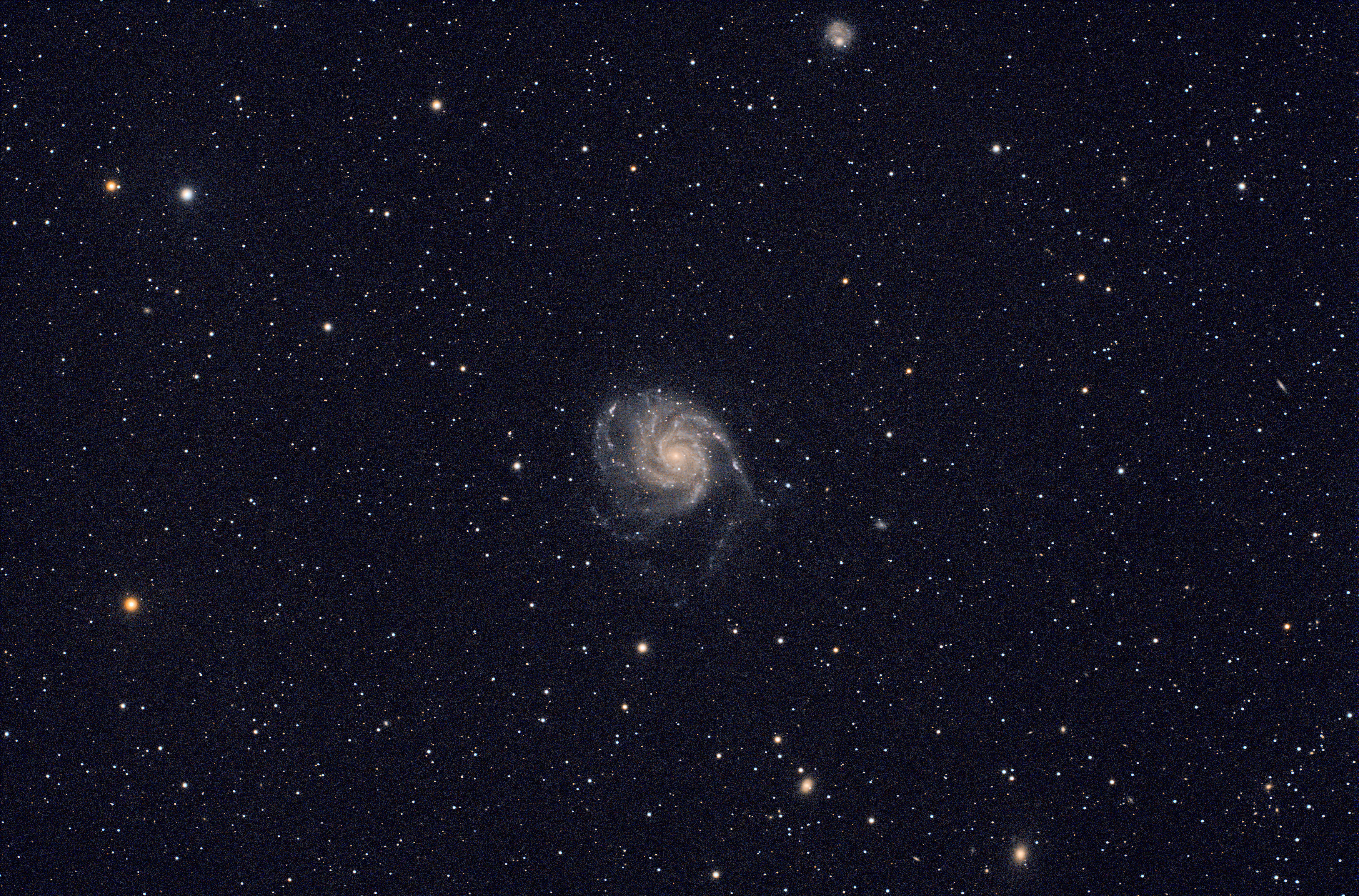

M 101 - Galaxie du Moulinet
Première image du nouveau setup.
Lunette FRA 600
Monture CEM40
Imageur Poseidon MC Pro + IR CUT > Gain 250, T° -15°c
Pas de guidage
Traitement SIRIL & Photoshop
Prise de vues le 17 aout, Normandie
Light > 47 x 180 sec, 39 retenues
Dark > 21 x 180 s
Flat > 19
Bias > 52
Je pense qu'il y a beaucoup de choses qui ne vont pas que ce soit dans l'acquisition ou dans le traitement.
Mais déjà, 1 H 17 d'acquisition c'est bien trop peu, le double eut été préférable, je pense.
Vos pistes d'amélioration sont les bienvenues 🙂

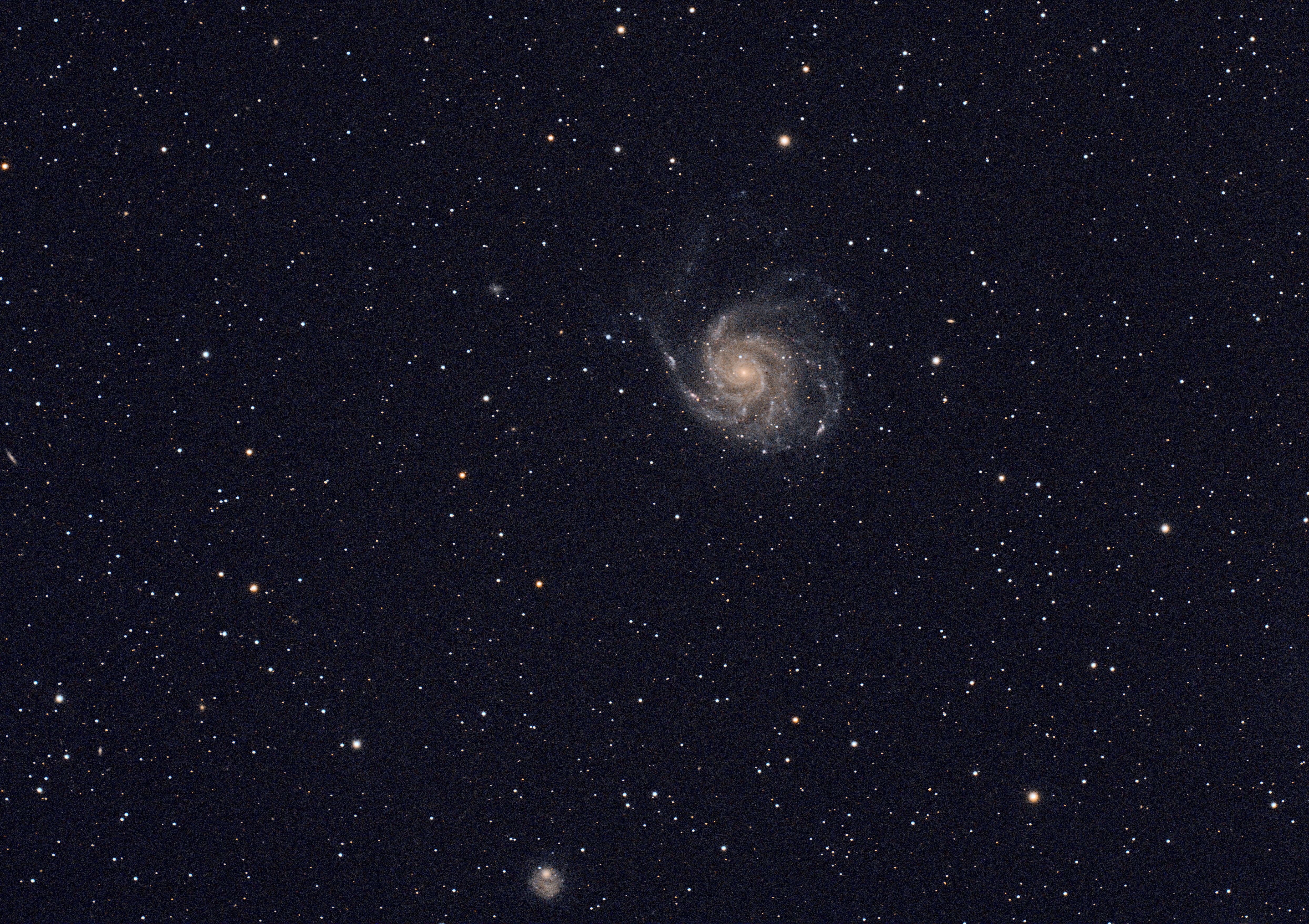

on ne peut pas dire que tu as commencé par la plus simple, mais honnêtement tu t'en sors bien.  Un truc m'amuse toute fois, toi qui es tatillon sur le cadrage.................
tu a une photo de ton setup et de ton installation ? j'imagine que tu as fait tout cela depuis Orbec ?
Merci Frédo 🙂
Tu as parfaitement raison, j'ai totalement foiré le recadrage et je m'en veux. Initialement, la Glx est parfaitement centrée  dans l'image.
Prise de vue depuis la maison cet été.
Pas encore de photo du setup, je vais combler le manque rapidement.
Pas mal du tout pour une première image même si pas vraiment très haute en été 😉. Bining 1 ?
Comme les copains, l'autoguidage s'impose pour faciliter les acquisitions et augmenter à au moins 300s  la durée des poses élémentaires  à f5,6 natif .
c'est ce que je pratique à CPAFO avec un filtre Optolong L-Pro large bande  sur le même capteur que ta Poséidon et à f4,9
Autre conseil, pas de Bias, contre productif avec les capteurs CMOS. Flats-Dark et si tu peux Dark de Flats
Augmenter leur  nombre  (Dark-Flat: fait un master dark avec au moins 50 à 60 images, voire plus ), ce sera utile pour la suite
Sur le  traitement, bien avec seulement si peu de light! j'espère que tu as pu réaliser un étalonnage des couleurs dans Siril ou Pix mais ça rend bien
@plus
Merci à vous deux
je suis heureux quelle vous plaise.
J'avais fait qq test qui laissaient à penser que la monture étalait bien les 300 sec... mais je suis d'accord pour ajouter l'autoguidage, d'ailleurs j'ai déjà le DO 🙂
Manque plus que la caméra...
Pas de bining, je n'en suis pas encore là 🙂
J'ai pu faire un étalonnage par photométrie avec SIRIL, c'est super efficace.
Merci Philippe, je vais me pencher sur les dark , avec un capteur refroidi, c'est assez facile.
Par contre Dark de flat...faut que je fouille 🙂
Ce soir la cible c'est NGC 7000, plus classique avec ce setup il me semble
