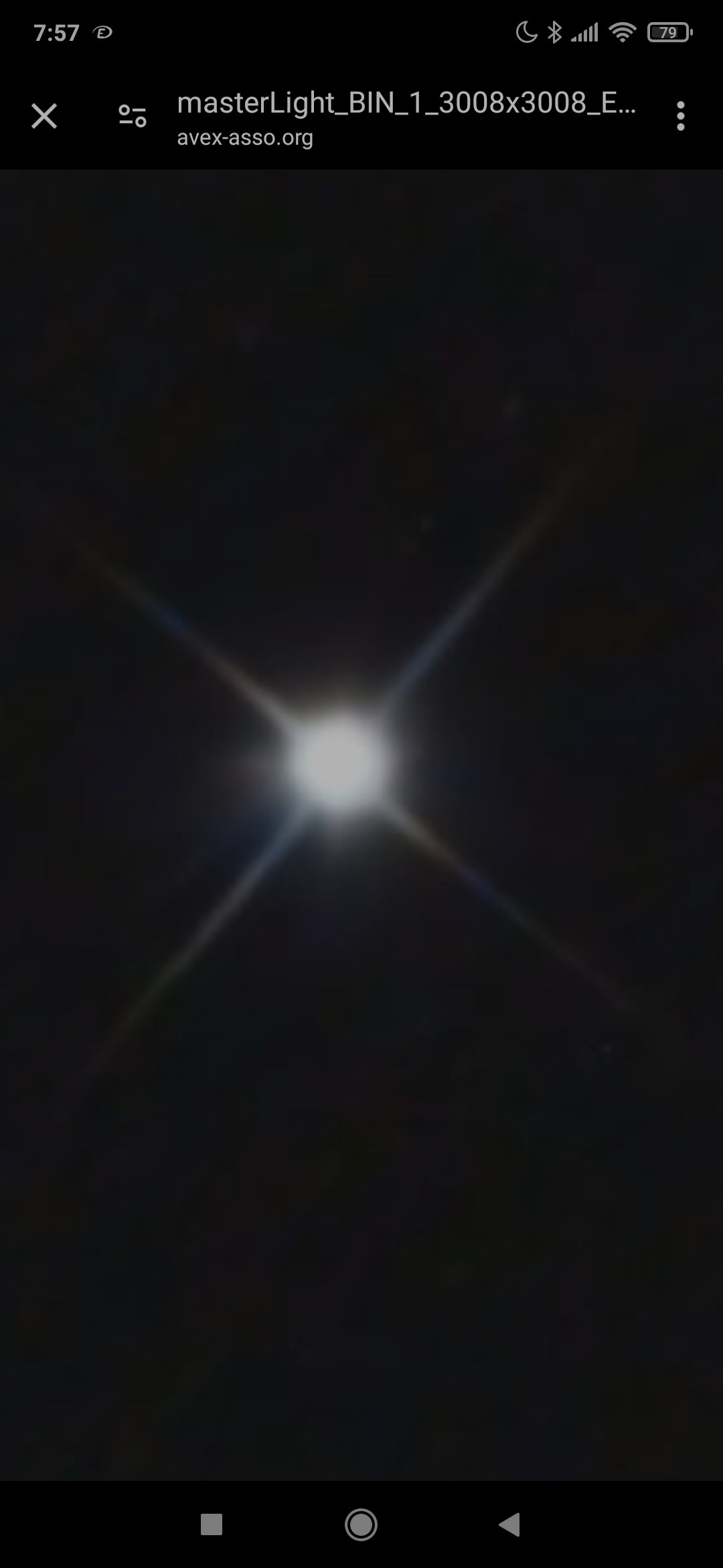

Posté(e) 3 mai 20242 a Avexiens Bravo Fredo! Je préfère la v2 ! Le fdc est bien mieux ! C'est une volonté ce cadrage? Hâte de voir une M63 dans ces mêmes conditions !
Posté(e) 3 mai 20242 a Avexiens J'ai l'impression que ton PO fait baver les grosse étoiles ? Ou de l'astigmatisme ?
Posté(e) 4 mai 20242 a Auteur Avexiens j'ai plusieurs piste sur ce sujet. je me suis équipé d'un ronchi pour examiner cela.

Posté(e) 21 mai 20241 a Auteur Avexiens Le 03/05/2024 à 07:59, supaii a dit : J'ai l'impression que ton PO fait baver les grosse étoiles ? Ou de l'astigmatisme ? j'ai trouvé... c'est la résistance chauffant du secondaire qui était mal positionnée
