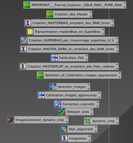

Posté(e) 1 octobre 20205 a Avexiens Hello, cible certes peu originale mais permet d'étalonner le setup de voyage Le temps de mise en oeuvre est de 15' max Où? : L'Oise, au pied de l'observatoire CPAFO Quand? 21 Septembre Comment? REDCAT V1/Star adventurer/Pole master/A7S défiltré/filtre IDAS LPS D2 clipsé/masque de Bahtinov incorporé Combien? 350 sub 3200 ISO de 30s/242 retenues près filtre Subframe selector(pas de guidage)/DBF:100:50:50 Traitement? Pixsinsight avec process AIP/ image finale rognée dans PS la séquence de pré traitement est fournie en capture d'écran La séquence de traitement : DBE/SCNR(retrait du vert)/Color calibration/Star mask/Morpho( réduction étoiles)/délinéarisation/Color saturation/ Commentaires?Le traitement AIP pour APN ne fait pas appel au script Batchpreprocessing contrairement à mes précédentes images. C'est plus long, ça génère un peu plus de fichiers mais je contrôle mieux les étapes du pré-traitement. le Redcat tient bien la MAP sur plus de 3 heures de temps (-3deg C ) ce qui évite d'arrêter la séquence auto d'acquisition . En l'absence de guidage, la dérive entre la 1ère et la dernière image de la séquence de 3h24' est bien visible mais ne compromet pas le cadrage de l'image; malgré tout, je pense que 3 h constitue quand même une limite au-delà de laquelle il faut recadrer Au final, ce petit Petzval au prix modique(1/2 FSQ ou 1/2 Esprit 100 😆) fait le job ; sa version 2 intègre une bague de tilt, utile pour le Full frame et des capteurs plus exigeants que l'A7S en terme d'échantillonnage. Couplé à une cam OSC ou BW planté sur une monture Goto, il pourrait autoriser des temps de pose plus long et donc s'ouvrir aussi au Narrow band Dès que j'ai reçu mon filtre optolong L-extrem, je vous ferai un CR de mes premiers tests avec ce filtre couplé à l'A7S @ + Phil

Posté(e) 2 octobre 20205 a Merci pour ce partage et en particulier "les process icons". Mais à ce sujet ne serait il pas préférable de joindre un fichier .xpsm obtenu en faisant une sauvegarde des process icons plutôt qu'une recopie d'écran ? Ou mettre ce fichier dans le nuage https://www.avex-asso.org/filerun/#/HOME/Softs/Traitement/PixInsight/Process_icons Modifié 2 octobre 20205 a par mg95
