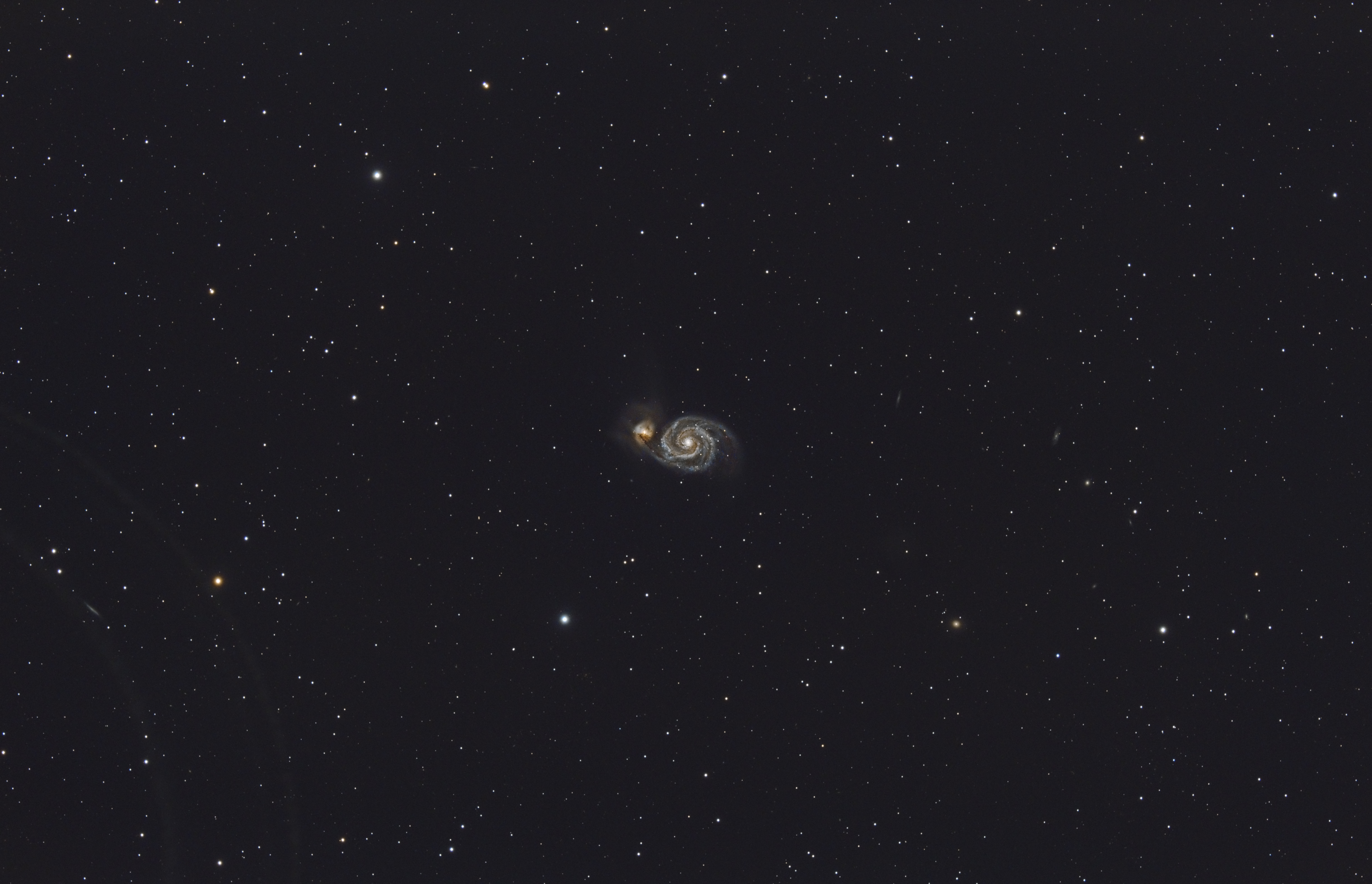

Je ne suis pas très porté sur la photo de galaxie, il faut dire que j'ai une petite focale plus propice aux nébuleuses et grand champs. Toutefois en cette saison galactique il me fallait quand même tenter les plus grandes! Je ne suis pas trop mécontent du résultat, sauf en ce qui concerne les couleurs: elle me paraît terne comparé aux clichés avec couleurs bleues chatoyantes qu'on voit souvent passer. Je ne sais pas s'il m'a manqué quelque chose à la prise de vue, si mon matériel n'est pas assez sensible à la couleur, ou si je ne sais toute simplement pas encore comment les faire ressortir en post! (peut-être devrais-je enfin me décider me mettre à Pixinsight? :-)). A moins que ça ne soit la faute à la lune?
picture-65a2e09aebd9fea2e969995924e7bf40
130x180s=6h30 à ISO800 sans filtre sur Canon 650D (APS-C) défiltré partiel, APO triplet 102 f/5 avec réducteur, monture AZEQ6, guidage chercheur + Zwo ASI178mc, Kstar/Ekos sur Stellarmate RPI4, PHD2, Siril, Photoshop, ciel Bortle 4 dans le Vexin, deux nuits de shooting: lune 55% et bon seeing la première nuit, lune 66% + seeing médiocre la deuxième.

C'est une belle image mais tu as perdu le bleu !  😉

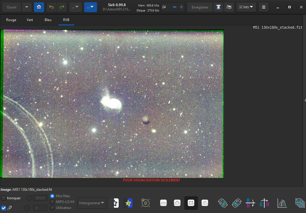

J'ai mis la brute d'empilement ici: https://drive.google.com/file/d/1aUi_2FCYhIpxZGBIgle_Eohl-PVqW9zB/view?usp=sharing
Vous verrez qu'il y reste une grosse tâche qui était probablement un insecte car présent seulement sur deux tiers des poses de la première nuit et pas sur les flats, tâche que j'ai traité localement dans photoshop pour la supprimer du coup - heureusement elle n'est pas sur la cible mais dans le FDC! Ainsi que les deux quart de cercles bizarres dans un coin dont j'avais parlé sur Whatsapp - suffit de croper pour les laisser hors cadre. Mais bon là c'est juste pour les couleurs donc pas la peine de s'embêter avec ça.

ton fit est en noir et blanc
Pourtant quand je l'ouvre sous Siril il a bien les trois couches:
L'image a été sauvegardée avec Siril à l'origine. Est-ce que je devrais la sauvegarder sous un autre format quand je veux transmettre?

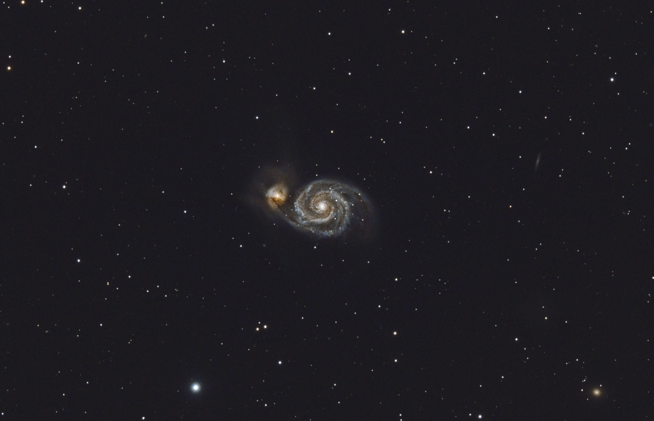

dnas piginside : autohistogram
puis rehausse classique des niveaux et de la saturation
j'ai eu maille a partir avec le vert qui est un peu casse noisette : j'ai utilisé mon arme secrète
de coup je l'ai complètement déglingué
pour le bleu : y'en ai tres peu, et le peu qu'il y a on a l'impression que c'est "accidentel"
ce qui nous paraît bleu est le plus souvent gris sur ton image et ne parait bleu que par contraste avec la dominante chaude de ton image (d'ailleurs toutes tes images on cette dominante assez chaude que je ne m'explique pas bien)
