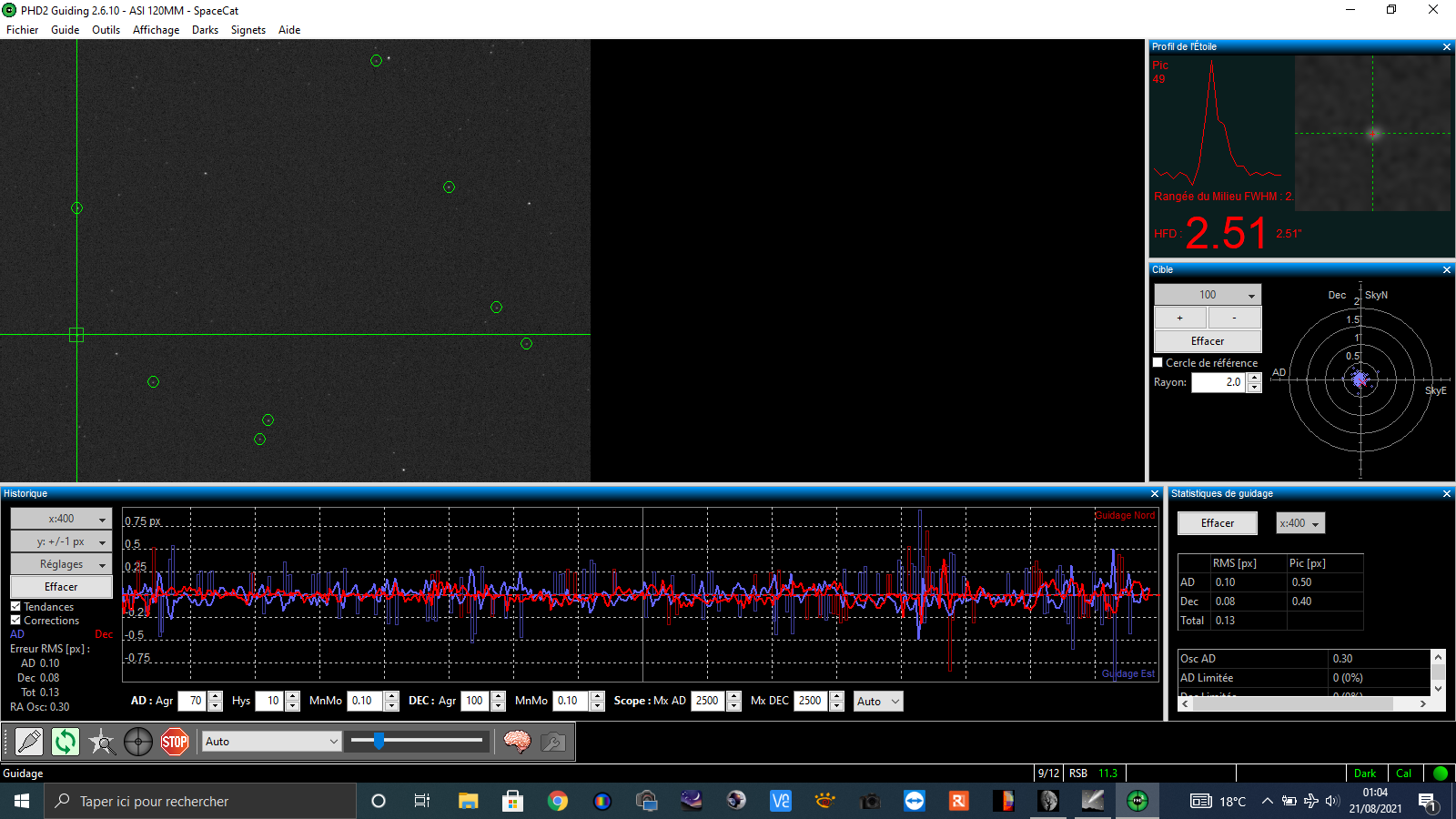

Posté(e) 21 août 20214 a Avexiens Bonjour à tous, Je me lance dans l'autoguidage et je viens de faire un test de suivi avec ma monture (SW EQ-6). Je ne sais pas encore interpréter le résultat. Setup: EQ-6 Canon 400mm f2.8 (et non SpaceCat comme indiqué dans PHD2) Camera guidage ZWO ASI 120mm Lunette guidage ∅32 de focale130mm J'ai une erreur RMS de l'ordre de 0.13 px. Pouvez-vous me dire si cela est correct ? Merci. Modifié 21 août 20214 a par FHoTo
Posté(e) 21 août 20214 a Avexiens Hello Fabrice! Le principe du guidage c'est que ton image sur l'imageur bouge le moins possible. Pour ça il faut que l'erreur RMS convertie en pixels de l'imageur soit inférieur à 1/2 - en gros il ne faut pas que ton image bouge de plus d'un demi-pixels sinon ça commence à se voir. Là ton RMS est donné par rapport aux pixels de la caméra de guidage. Il faut donc que tu convertisse avec le rapport d'échantillonnage entre les deux. En gros un critère pour se dire que le guidage est correct est lorsque le RMS moyen exprimé en pixels reste inférieur à: 0.5 x échantillonnage imageur / échantillonnage guidage. Bien sûr plus ce sera petit en dessous de cette valeur, mieux ce sera. Note que quand t'es sur des très longues focales il y a aussi la turbu qui entre en ligne de compte dans le critère mais ce n'est vraiment pas le cas ici à 400mm. Il ne faut pas non plus être sur-échantilloné sur l'imageur sinon le critère n'a pas beaucoup de sens - à ce moment là on se baserait plus sur le pouvoir séparateur que l'échantillonage puisque ce serait le facteur limitant. Au passage, tu as dû oublier de mettre quelque part dans les settings les caractéristiques de ton système de guidage: taille des pixels, focale - pour qu'il puisse calculer l'équivalent en " d'arc. D'habitude il donne la valeur en " d'arc en plus de celle en pixels, c'est plus parlant. Mais ce n'est que de l'affichage, ça n'influe pas sur le guidage lui-même. Modifié 21 août 20214 a par LucaR
Posté(e) 21 août 20214 a Auteur Avexiens il y a 5 minutes, LucaR a dit : Hello Fabrice! Le principe du guidage c'est que ton image sur l'imageur bouge le moins possible. Pour ça il faut que l'erreur RMS convertie en pixels de l'imageur soit inférieur à 1/2 - en gros il ne faut pas que ton image bouge de plus d'un demi-pixels sinon ça commence à se voir. Là ton RMS est donné par rapport aux pixels de la caméra de guidage. Il faut donc que tu convertisse avec le rapport d'échantillonnage entre les deux. Pour info, l'échantillonnage de mon setup (A7S + 400m) est de 4.37"/px
Posté(e) 21 août 20214 a Avexiens il y a 3 minutes, FHoTo a dit : Pour info, l'échantillonnage de mon setup (A7S + 400m) est de 4.37"/px Et la ASI120 avec des pixels de 3,75 microns sur 130mm de focale donne 5.95. Donc ton critère c'est RMS < 0.5 x 4.37 / 5.95 = 0.37. Donc pour moi t'es bien, avec 0.13 t'es même large. Par contre avec un échantillonnage aussi gros sur une EQ6 tu peux te poser la question de l'utilité de guider 🙂 Le guidage entraine ses inconvénients, risque d'erreur, temps perdu à le régler, etc.... Quand on est capable de longues poses sans guidage vaut mieux s'en passer. Surtout si t'es limité à 30s par le stareater de l'A7S! A mon avis guider dans ces conditions va être contreproductif. Avec mon samyang 135mm sur mon canon j'ai un échantillonnage de 6,55". L'autre fois j'ai testé sur ma AZEQ6 sans guidage une pose de 10 minutes, alors que je n'avais fais la MES qu'en visuel au viseur polaire (mais je l'avais bien soignée quand même) => étoiles parfaitement rondes, aucun problème. Alors 30s sur une EQ6 à 4,37"/px je pense que ca se fait sans problème.
