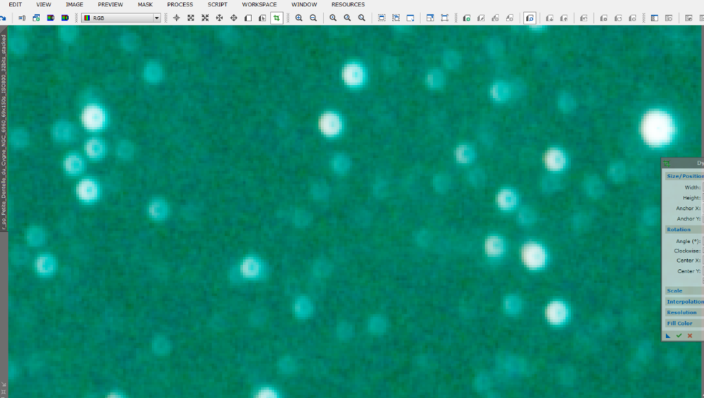

  1. je vien de voir la full. il faut que tu fasses du dithering a l'acquisition, cela diminuera le bruit et les trainées subséquente au dérives interpose

  4. c'est pile dans l'axe horizontal sur toutes les photos...... c'ets bien une ligne avec la registration sur la video on peu voir de legere inclinaison du a ma mise en station imparfaite après redressement des images mais sur le brute ça ne fait aucun doute que c’est bien des lignes mais je vais suivre ton conseil et essayer de retracer les passage de starlink, mais ces lignes, j'en ai toute la nuit hors à un moment donné, ils passent dans le conne d'ombre et ne sont plus sensé etre visible
  5. je viens d'acheter une série de ferrite clipsable. je vais en mettre partout : sur les allimes 220v, 12v 5v, cable usb etc je vais déjà voir si cela à une influence positive

  12. c'est exactement ma conclusion préalable.... il ma semblé que les lignes etaient plus fréquente si le pc était occupé

  15. oui : la seconde image est une des brutes. pas la pire, pas la moindre

  20. c'est ouf, y'a rien sur les flats ex :
  21. effectivement, rien sur les flats....
  22. non c'est strictement horizontal, su toutes les photos, il est vrai que je me débrouille toujours pour aligner mon capteur dec, mias jamais avec ce degré de "perfection"
  23. bonne question.... je ne crois pas, je vérifie

  25. la sem. dernier j'étais à la Gevriniere en Normandie j'ai changé de setup en cour de semaine, j'ai deposé l'a7s et j'ai mis en route un Atik 4000 phoua phoua phoua.... qu'est ce que c'est beau les images CCD, quelle pureté !!! : bref ceci est ma première lumière en CCD depuis 2013 !!!!! donc pour cette image j'ai 56x600s bin x1 -30°C fsq106 c'est une version préliminaire, pas encore aboutie je doit y ajouter les passes couleur et les mixer avec les 500 pose faire à a7s pour étendre un peu le champs en revanche j'ai un souci qui m'emmerde pas mal : sur les tofs individuelles j'ai des lignes aléatoires qui apparaissent. initialement j'avais branché la cam sur le Mounthub pro, et l' c'était l'apocalypse, l'image était tres parasitée j'ai mis un allim dédié mais now j'ai ça....
