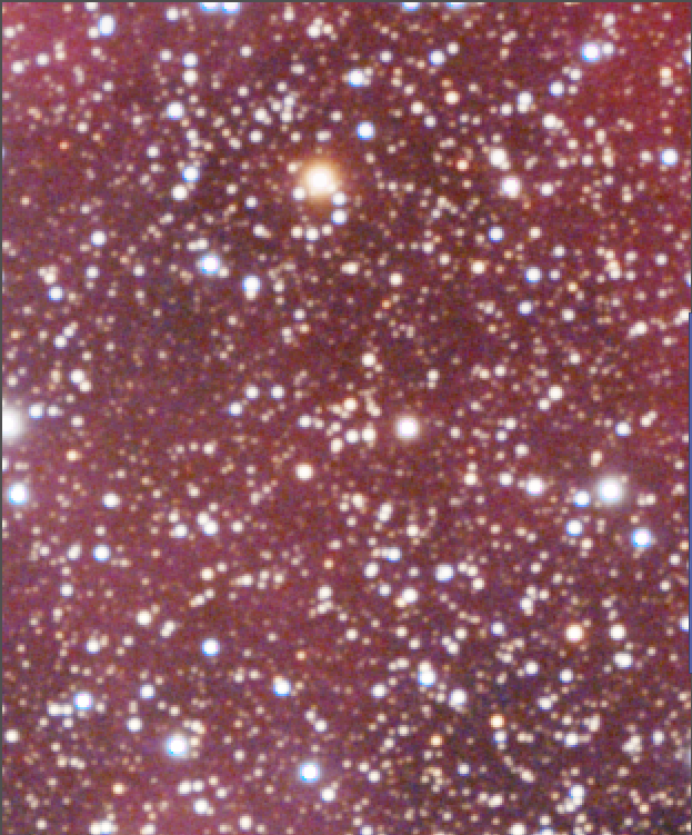

Posté(e) 21 septembre 20187 a Avexiens comment_58720 Bonjour à tous,je commence à dépiler les photos faites lors de mes congés de début septembre dans les alpes de haute provence.Je suis arrivé le 2 et reparti le 16. Au début ciel plutôt correct mais présence de la lune assez vite en soirée.Le ciel à coté de Valensole est un bon ciel de campagne avec un halo présent au sud ouest qui provient de Marseille (85 km à vol d'oiseau).Pour ceux qui y étaient c'est très proche du ciel de Saint Michel de l'observatoire.Donc pour ouvrir le bal la nébuleuse de l’âme ou IC1848. 318 poses de 30s sur 2 soirées. Dark + Flat + Offset.Matériel habituel : Avalon + FSQ106 + A7S AstrodonTraitement SIRIL et Scripts sous PS Pour ceux que ça intéresse la brute de registration est -asso.org/filerun/wl/?id=5Hk0d9a2jcYDrDVsS5scTWmtPDQgRDPn'>ici Signaler
Posté(e) 21 septembre 20187 a Avexiens comment_58723 C'est joli mais assez bruité et pas assez dense pour 3h de pose.Il y a aussi un gros problème de flat car la nébuleuse apparaît dans un gros fond circulaire sombre.Globalement, je pense qu'il reste une marge d'amélioration au traitement. Signaler

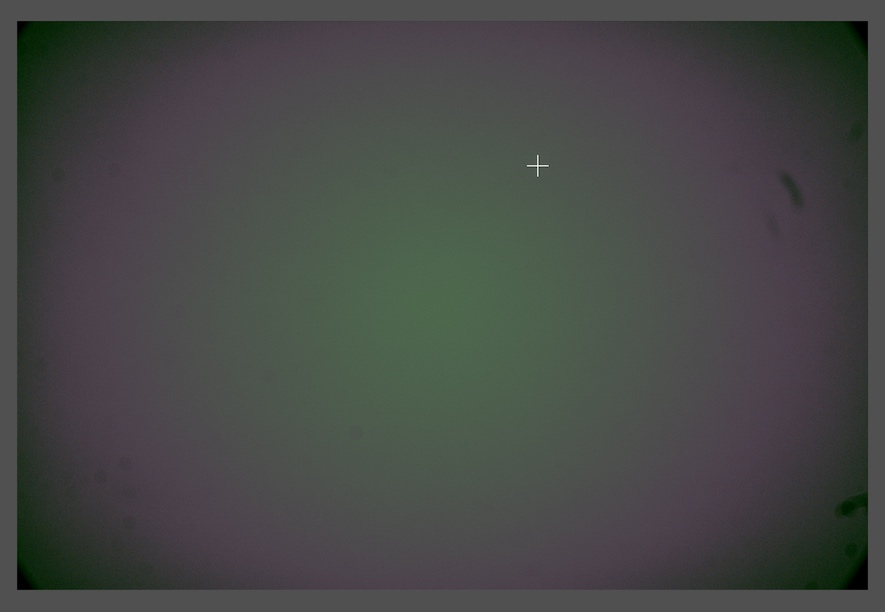

Posté(e) 21 septembre 20187 a Avexiens comment_58728 C'est évident, il existe un problème au pré-traitement car la brute de registration manque réellement d'uniformité.Jo peux tu vérifier que tes flats ne sont pas saturés ? Car en l'etat même avec un DBE on va faire souffrir l'image pour corriger le tir... Signaler
Posté(e) 22 septembre 20187 a Auteur Avexiens comment_58729 Je savais tout ça mais je voulais savoir à quel point c'est visible.Je vais vous poster le flat car depuis le début avec cet A7S il y un truc qui me dérange.... J'ai bien entendu fait attention à ne rien démonter depuis la prise de vue et j'ai l'indice de mise au point avec le focuser pour retrouver la MAP et éventuellement refaire les flats. Signaler
Posté(e) 22 septembre 20187 a Auteur Avexiens comment_58730 C'est joli mais assez bruité et pas assez dense pour 3h de pose. C'est à chaque fois une prise de vue de début de soirée, il va falloir certainement que je soit plus sélectif sur les poses de début de soirée ... Signaler
Posté(e) 22 septembre 20187 a Auteur Avexiens comment_58731 le lien vers les flats.Un fichier compressé avec 1) un fichier issus de l'A7S en raw2) le même converti en fit3) le même avec la soustraction de l'offset PP_4) le flat issu du stack des 17 flats de ma prise de vuehttps://www.-asso.org/filerun/wl/?id=BtusWdIW5mJ8smefhzYaQrFeGO5VWRYSMerci pour ceux qui voudrons bien m'aider avec cette partie du traitement qui commence sérieusement à me courir depuis que j'ai cet A7SPour exemple le flat fini avec un stretch à fond. Signaler
Posté(e) 22 septembre 20187 a comment_58732 Très belle image. Les couleurs semblent cependant un poil fades. Même sans Ha, on a l'habitude de la voir plus rouge. Signaler
Posté(e) 22 septembre 20187 a Avexiens comment_58739 Salut jo,J'ai vérifié et ton flat n'est pas saturé.Je sais qu'on a souvent un dérive couleur avec les flats issue d'un capteur couleur (ce n'est pas très important tant que c'est uniforme).Ceci dit, l'analyse des flats que tu as passé en attachement montre qu'au dela du vignetage, on à après integration un debayer non uniforme ???Cela me semble curieux... Mais d'autre utilisateur de l'A7S auront peut être un retour d'analyse sur cette dérive ?cela ne doit pas aider ...Tu es bien en division ? Signaler

Posté(e) 22 septembre 20187 a Auteur Avexiens comment_58744 Je sais qu'on a souvent un dérive couleur avec les flats issue d'un capteur couleur (ce n'est pas très important tant que c'est uniforme).Ceci dit, l'analyse des flats que tu as passé en attachement montre qu'au dela du vignetage, on à après integration un debayer non uniforme ???Il y a pas mal de littérature la dessus mais il faut que je regarde comment on peut faire pour réaligner cette dérive. Tu es bien en division ?Oui je suppose, c'est le script de pre-traitement qui fait ça directement Signaler
Posté(e) 23 septembre 20187 a Auteur Avexiens comment_58747 il y a un filtre ? Non et j'ajoute que tout est monté en vissé en M52 avec la bague SONY large (pas de vignettage normalement). Du coup je ne comprends pas pourquoi j'ai ces fichus cercles au milieu. D'ailleurs c'est systématique mais plus visible sur les objets qui sont faibles et pour lesquels il faut tirer sur les niveaux au maximum. Signaler
Posté(e) 23 septembre 20187 a Avexiens comment_58749 Il y a problème. Soit c’est au pretraitement, soit il y a une réflexion interne qui ruine l’image. Pour vérifier que ce n’est pas un problème avec tes offsets, tu pourrais tenter de virer les offsets en utilisant des darks flats. Côté réflexion il faudrait vérifier visuellement le train optique…Ça vignette toujours jojo Signaler
Posté(e) 23 septembre 20187 a Auteur Avexiens comment_58754 J'ai fait les flats sur place au Tshirt blanc sur le soleil et je viens de les recommencer, car effectivement dans le vert ils sont bien trop forts.Cependant en recommençant la manip cette fois bien tranquillement dans mon garage j'ai pu remarquer que le bleu réagit très différemment du rouge et du vert en fonction des temps de pose.Je suis en train de traiter une série de 100 poses pour voir si cela se comporte mieux.Je vous tiens au courant Signaler
Posté(e) 23 septembre 20187 a Auteur Avexiens comment_58757 Bon, j'ai l'impression que cela venait des flats. J'ai traité 100 poses et cela semble beaucoup mieux.Je viens de relancer le pre-traitement. il n'y a plus qu'a attendre la fin du script Signaler
Posté(e) 23 septembre 20187 a Auteur Avexiens comment_58762 Nouvelle version complètement reprise avec les nouveaux flats.Je pense que beaucoup mieux (enfin j'espère).Il me reste un peu de gradien en bas à droite que je n'ai pas vu avant le passage sous PS.Je recommencerai ça plus tard. Signaler
Posté(e) 24 septembre 20187 a Avexiens comment_58767 C'est bien mieux coté pré-traitement, oui il y a un petit gradient Pour le coup, peux-tu upload la brute d'intégration ? Signaler
Posté(e) 24 septembre 20187 a Administrators comment_58769 incomparable, reste a parfaire l’équilibre des couleurs, opération délicate Signaler

Posté(e) 25 septembre 20187 a Avexiens comment_58853 Hello Jo,J'ai traité à la hâte et il me semble qu'il y a du potentiel dans ces datas Il faudrait que j'y passe un peu plus de temps... Signaler
Posté(e) 26 septembre 20187 a Administrators comment_58859 @ jojo c'est mieu, bien mieu,les étoiles ont une forte dominante bleu /violet qui indique un déséquilibre global de la chromie, je vais jeter un oeil sur ton image Signaler
Posté(e) 26 septembre 20187 a Administrators comment_58863 mon traitementniveaubrute1ere eval2nd eval3em evalextraction du fond ciel manuelapres avantencore de l'histogrammede la courbe cette foissaturationcréation d'un vignette de travaille rapideessais erreur avec tgv denoiseavant / apres(ici les valeurs choisies au final)puis export sous psp (suite ci dessous) Signaler
Posté(e) 26 septembre 20187 a Administrators comment_58866 sympa le tuto !!Merci frédo.bruno Signaler
Posté(e) 26 septembre 20187 a Administrators comment_58868 pas finis !donc dans photoshop : duplications de l'image sur 4 claques calques : legere reduction d'etoile et claque calé a 50% de transparenceclaques 2 3 et 4 filtres passe hautcalque 2 : 190 pixelcalque 3 : 62 pixelcalque 4 : 4.6 pixelje vire les etoiles sur tous les calques sur le calques 2 et 3 par le filtre "antipoussière calé a 5" sur le calque 6 par une selection de truc brillantici juste le calque @ 190 pixel mis en mode inscrusation et transparence 50%ici juste le calque 3 (62pixel) : meme punitionici le calque 4 avant apresenfin tout mixé Signaler
