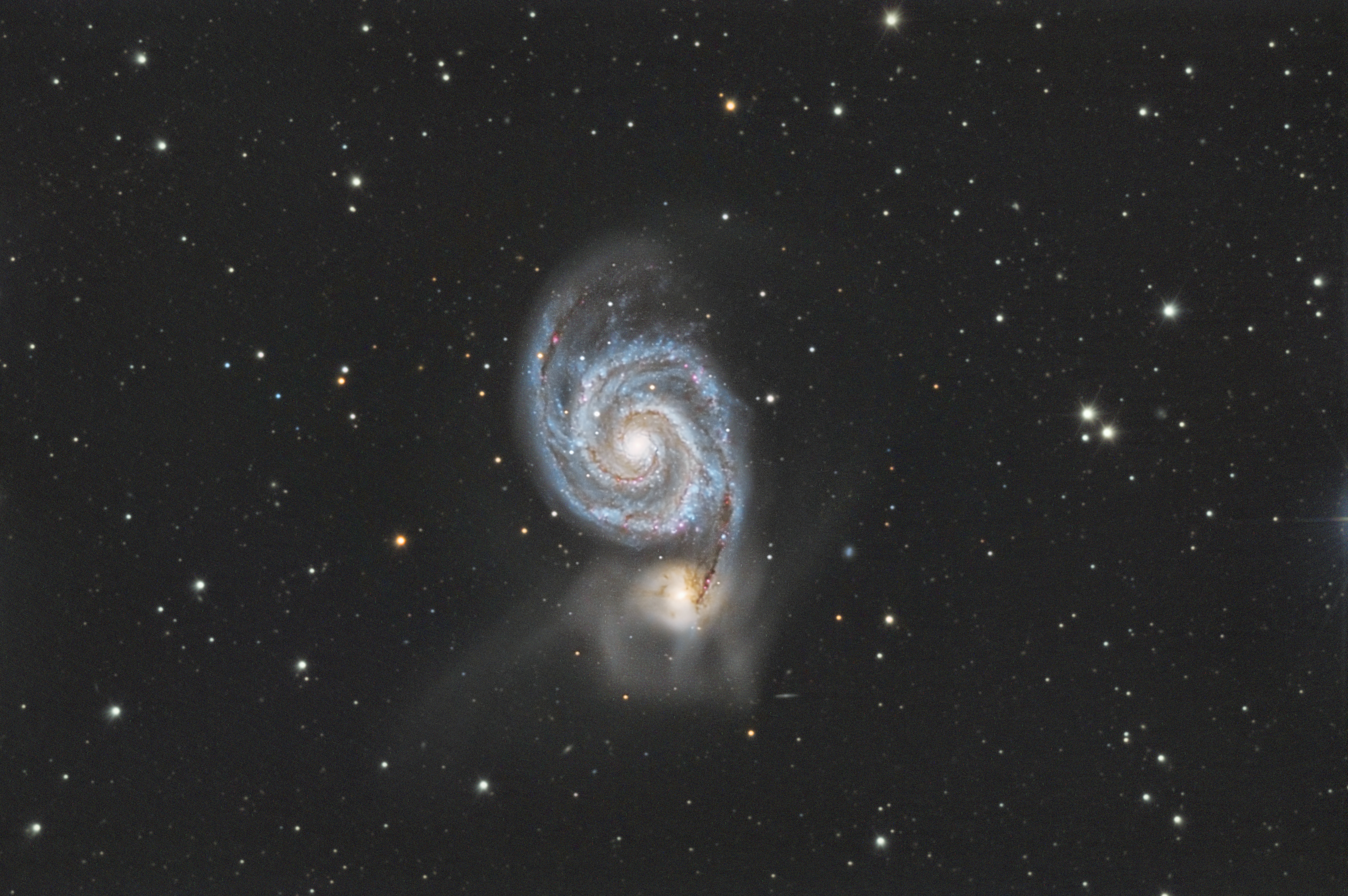

M51 à l'obs CPAFO
Réalisée sur trois nuits (pas forcément complète)
mais la première nuit était sensiblement meilleure que les deux autres
M51
Galaxie du tourbillon
Observatoire  CPAFO
1145x1minutes
RC 250 sur AP 1600
Camera ZWO 071
Acquisition Maximdl
900 offset
144 flat
prétraitement et traitement Pixinsight,
cosmetique photoshop
tous les pixels ici
pour mesurer le gap photographique, voici l'une des première photo de la galaxie obtenue à la lunette de Meudon en 1897
lossy-page1-716px-Galaxie_du_Tourbillon_
Magnifique
Il y a 1 heure, milesinthesky a dit :
Wow ça envoie !
Il te reste de l'ampglow, t'as pas fais de darks ?
c'est une toile en bord de champs ^^ j'ai coupé la car il y avait des raccords pas terrible de fiat du changement de champs sur les 3 nuits
il y a 38 minutes, Centrino78 a dit :
Génial, c'est où CPAFO ?
Dans l'Oise.

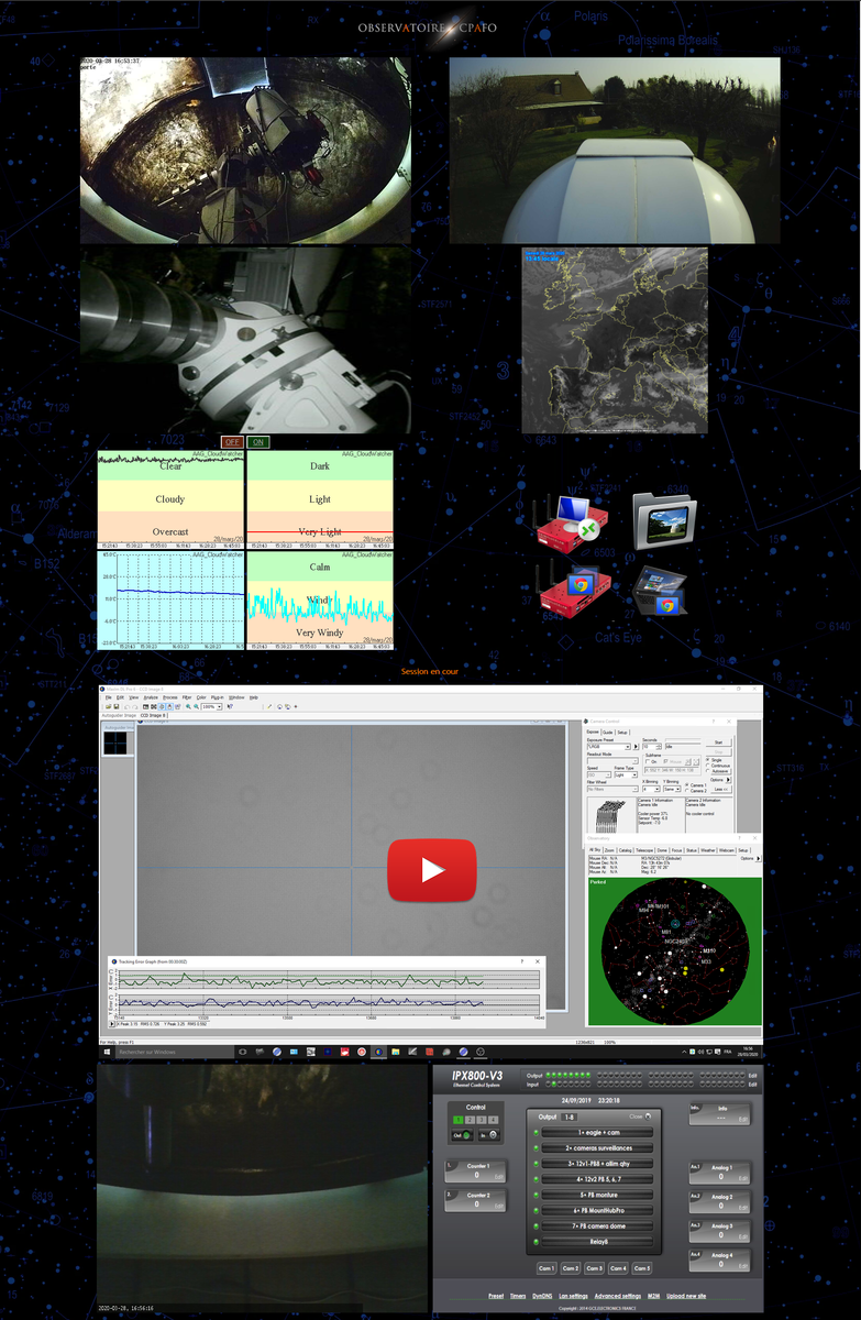

On s'est fait une mage web privé qui nous permet de suivre ce qui se passe à l'observatoire...
Trois premières images : les cameras de surveillance
puis une image de la vapeur d'eau
ensuite les info meteo du mat de l'observatoire
en suite à droite, des outils de prise en main de l'observatoire et un dossier partager pour télécharger les brutes
e dessous un streaming de pc principal sur youtube , pour surveiller en temps réel et facilement que tout va bien
enfin en bas à gauche la camera du pc secondaire qui film l'éventuel opérateur et à droite le truc qui nous permet d'éteindre à distances des appareils de l'observatoire
wow !!! que de détails ! cela dit, je suis assez surpris du niveau de bruit, que je trouve particulièrement élevé au vu du nombre d'images, et de la camera utilisée . ne serait ce pas dû à un temps de pose trop court (ou un gain trop faible par rapport au temps de pose) ?

Le bruit reste toujours un sujet pour moi avec ces camera CMOS. Mais tu as raison, entre temps baissé mes temps de pause pour virer l'autoguidage.
pourquoi virer l'autoguidage ???? c'est pourtant pas supposé être un souci avec une Avalon ????

pourquoi "ennuis potentiels".... en choisissant un temps de pose à (par exemple) 5s, on évite toute correction inutile et perte d'étoile guide, le dithering permet encore de faire baisser le bruit en sortie, le guidage permet d'éliminer tout défaut de mise en station et surtout garanti que l'objet reste dans le champ. je ne vois rien d'inutile, ni ennui potentiel.
Peut-être, mais apres c'est la resolution qui en pâtis
et ne pas oublier qu'a f8 et 55 % d'obstruction (soit f9 de fait) il faut y aller
mais la prochaine fois je fais bin x2
il y a 35 minutes, frédogoto a dit :
autant si on oppose les techniques poses "ultra courtes" / poses standard, en effet, la résolution s'en ressent car la turbulence se "normalise" ; or en 1 minute, je pense qu'on est dans une immense majorité des cas à la "turbu moyenne", ça mériterai peut être de "tester" sur des poses plus longues, à 2 ou 3 minutes
Perso, J'ai déjà eu des séances très erratiques de guidage qui me pourissaient les poses. Mais effectivement en mettant un temps de pose très long pourquoi pas.
Reste le fait qu'il faut calibrer et éviter les flexions....
