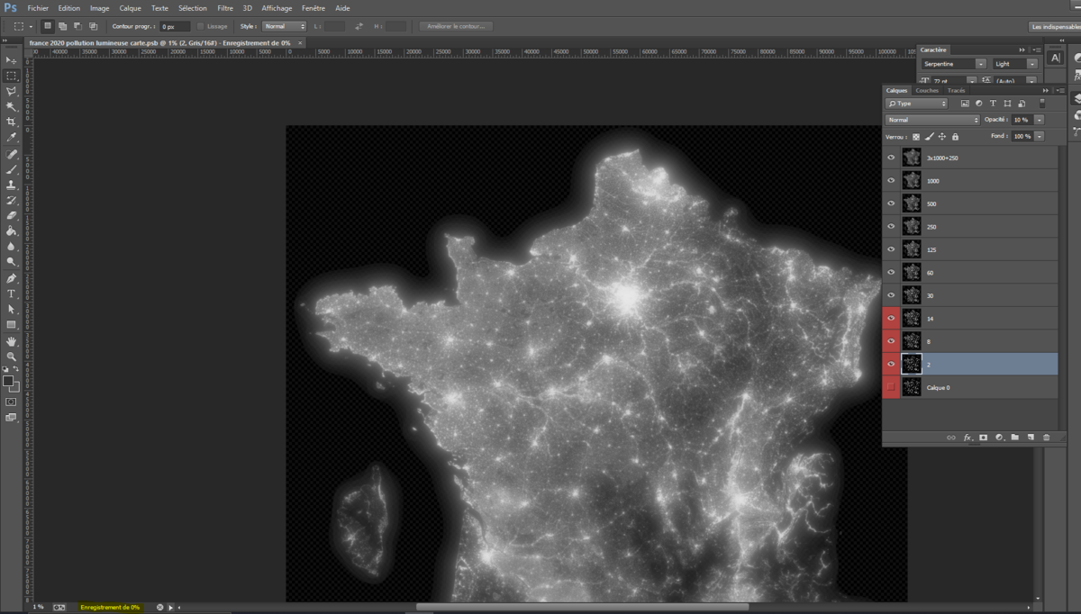

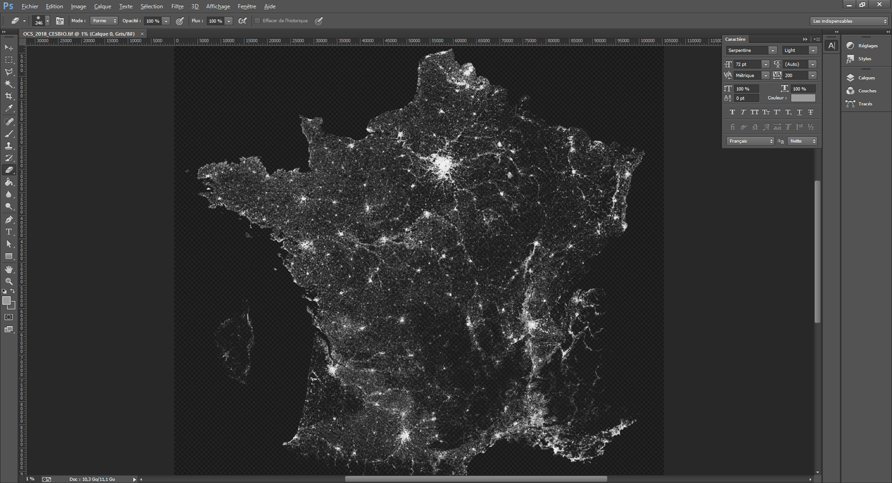

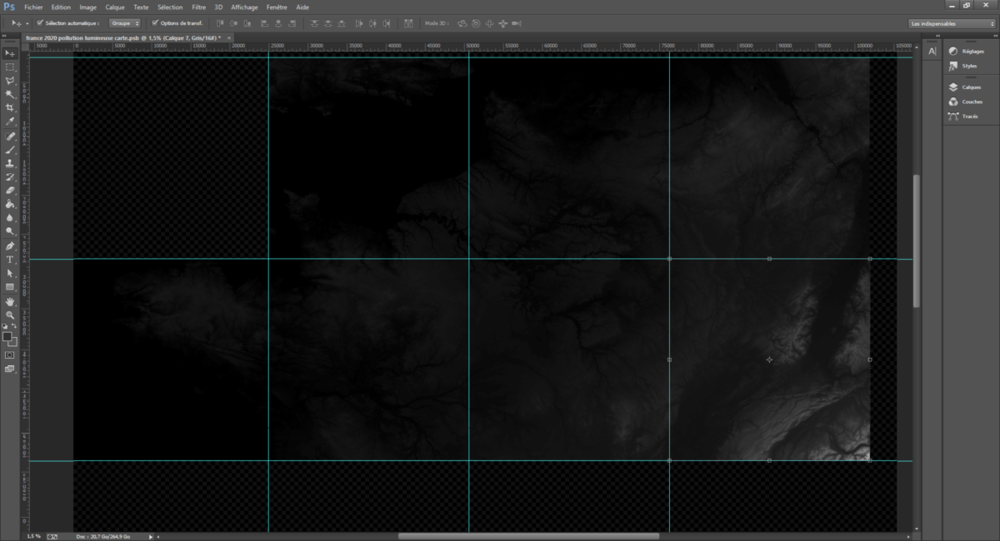

Posté(e) 24 juillet 20205 a Administrators comment_64974 Nouveau projet, nouveau Blog j'ai pu me procurer les data brutes du taux d'artificialisation des sols nouvelle version 2020. les algorithmes des exploitants ont bien tourné et sont en constante amélioration et outre une discrimination plus fine, on passe à une résolution de 10m, ce qui permetrait plus de finesse locale et globale le hic c'est que le fichier en niveau de gris 8bit pèse déjà presque 18 go pour économiser la mémoire j'ai été contraint de déplacer la corse au large de l'aquitaine ce qui évite d'avoir un énorme surface océanique vide rien que ça me fait gagner 7go notez la taille de l'affichage : 1% j'ai rapidement calculer qu'une fois en rvb 16bit le fichier plat pèsera 60 go avec les 8 claques de l'algorithme de transformation en PL on va passer a 560 go. je vais devoir constamment purger l'historique annulation si je ne veux pas devenir chèvre la je vais attaquer la duplication des calques avant de passer l'algo. ça va prendre la nuit je pense Signaler

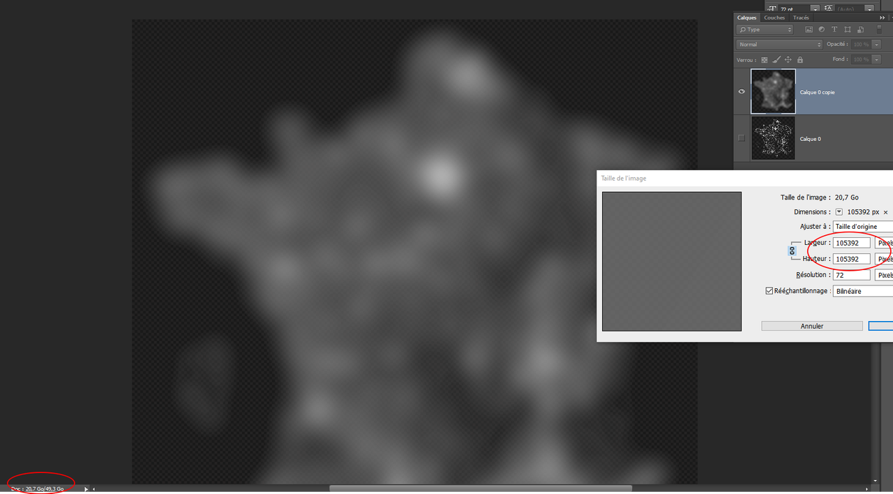

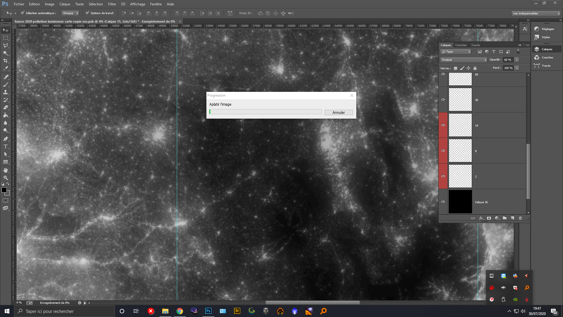

Posté(e) 25 juillet 20205 a Auteur Administrators comment_64976 non il ne sais pas faire ce que je voudrais qu'il fasse mais ça ne changerait pas grand chose c'est ..... enorme l'image fait 105392 pixel de coté soit 11107473664 pixels ( 11 milliards de pixel) sans compter les 9 calques qu'il aura au total la première convolution est passée 5 heure calcul quand même Signaler

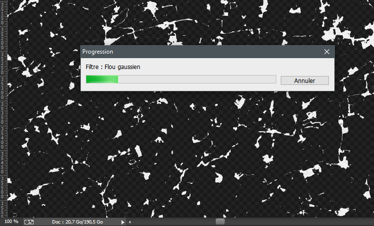

Posté(e) 26 juillet 20205 a Auteur Administrators comment_64981 Merci. Les opérations continues. 190,5 go. l'enregistrement prends 3h10 encore trois couches à faire.... Signaler

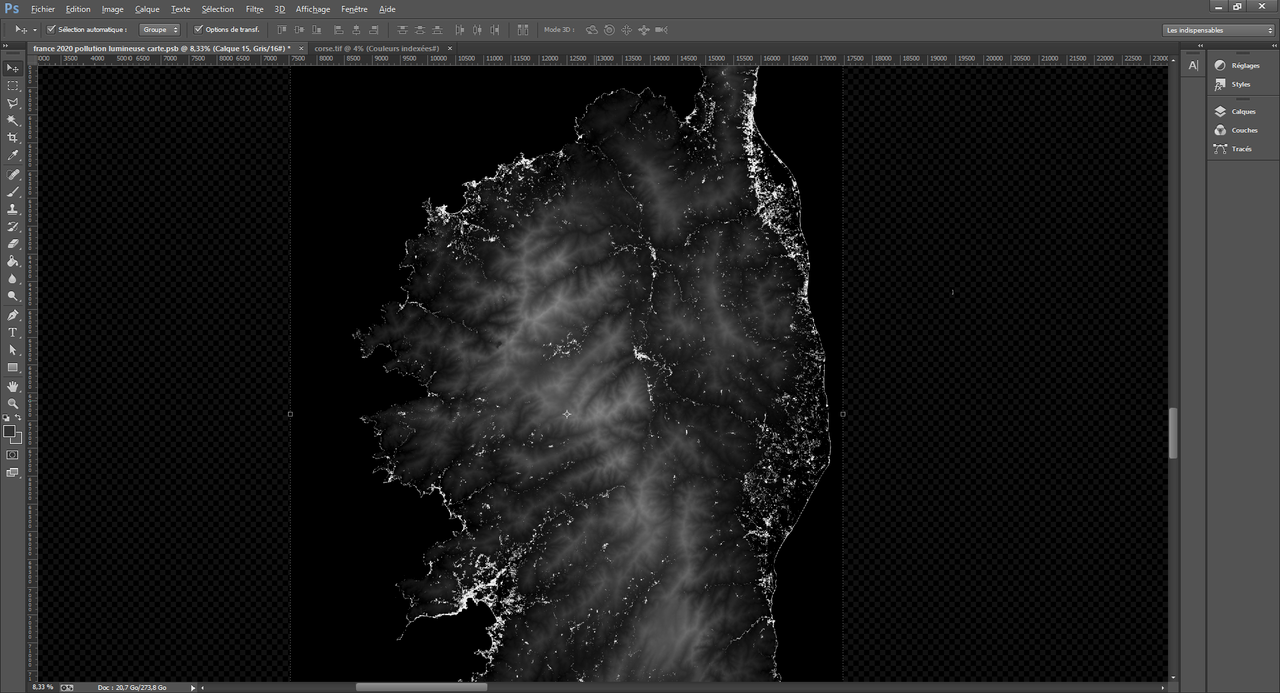

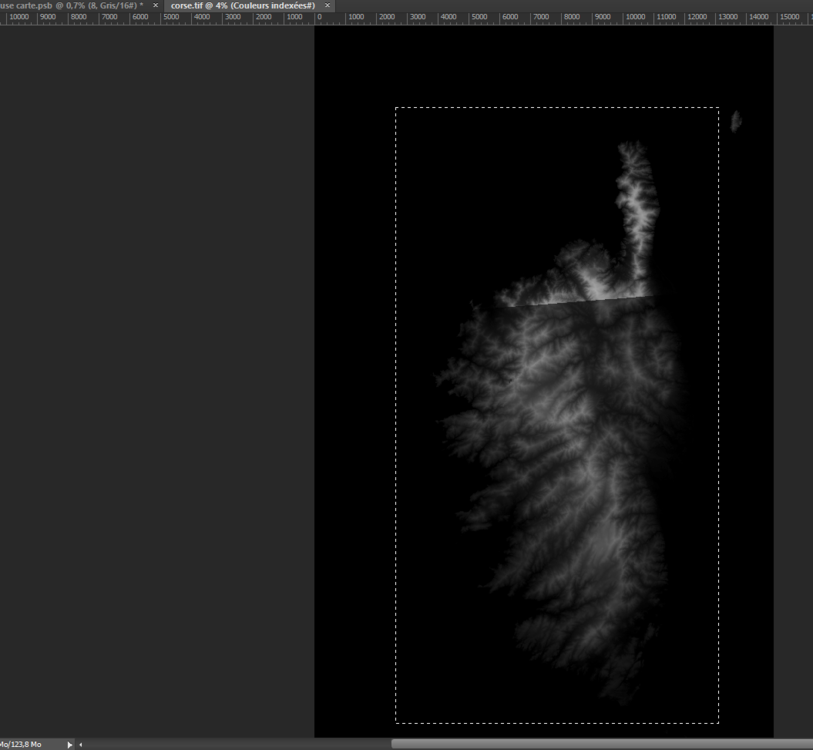

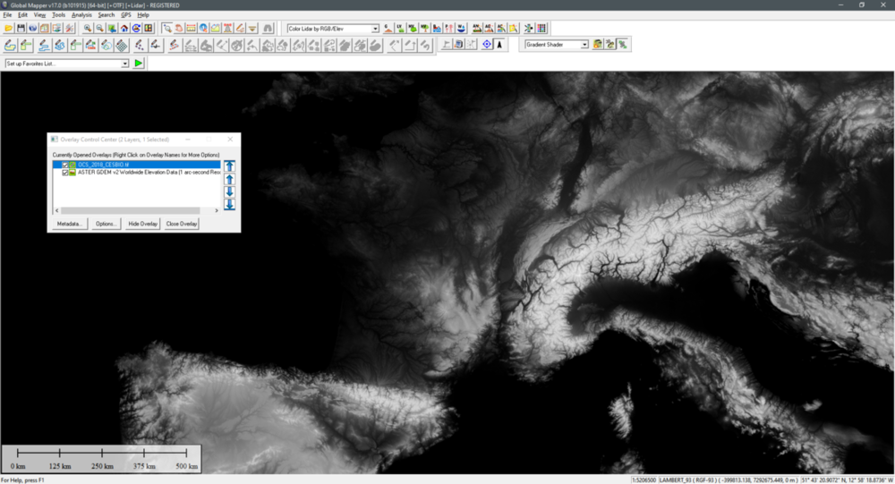

Posté(e) 27 juillet 20205 a Auteur Administrators comment_65047 l'enregistrement à foiré : plus assez de place sur le disque dur j'ai relancé ce matin à 9h il a fini a 15h41.... maintenant j'attaque la pondération par le relief. la resolution n'est pas tres bonne (35 m contre 10 pour "ma" carte) mai je vais extrapoler Avant de me lancer dans un export de ouf, j'ai fait un essais sur la corse. y'a un bug je checherche d'ou vien la m...... Signaler

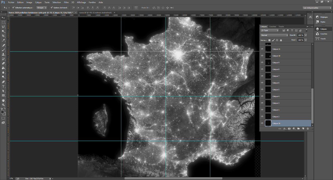

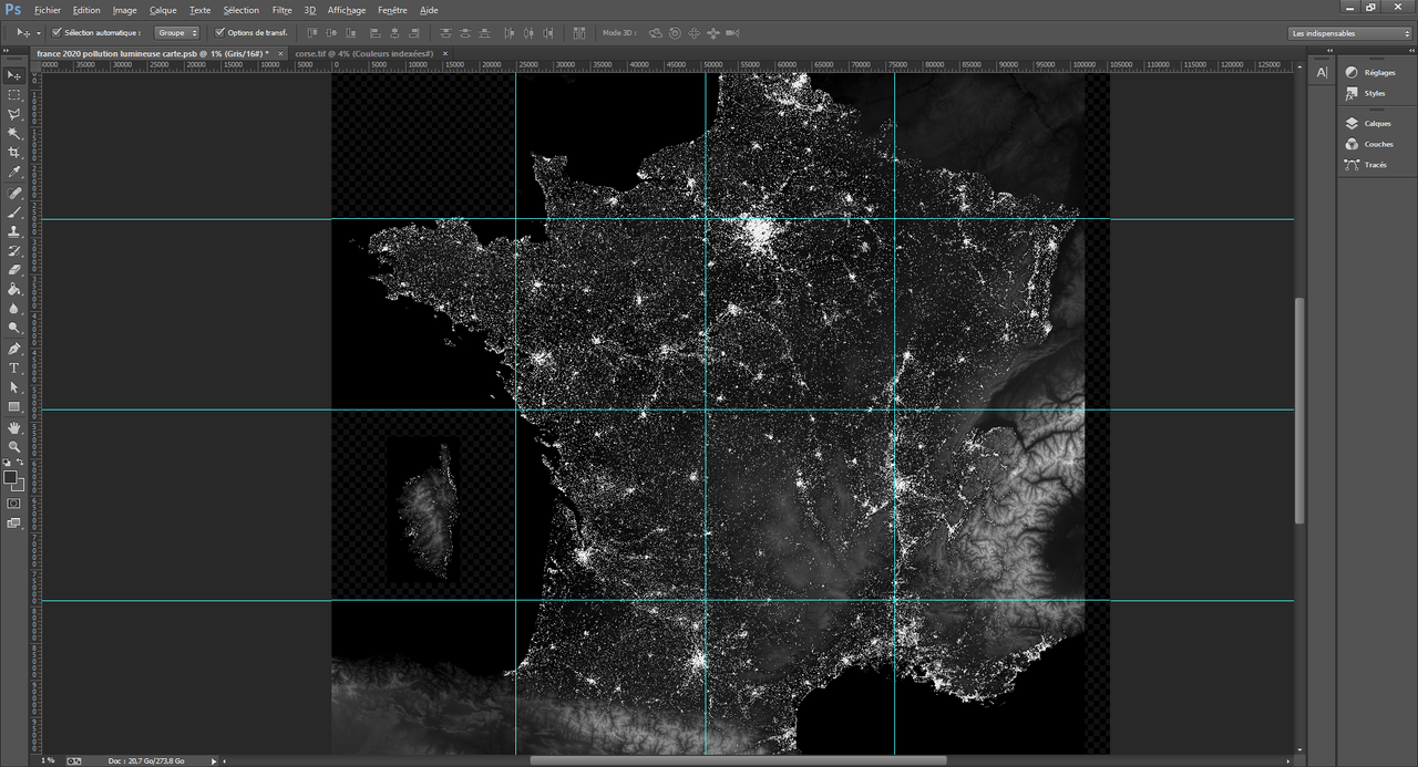

Posté(e) 28 juillet 20205 a Auteur Administrators comment_65050 bon faire toute la france est compliqué. et risqué... il y a un nombre considérable de donnée à télécharger et interpoler a la taille finale. je ne vais pas prendre de risque, je vais séquencer en plusieurs dalles le travail 16 dalles (4*4) ca va etre long. Lancé hier soir j'en suis qu'a la dalle 5... Signaler

Posté(e) 28 juillet 20205 a Auteur Administrators comment_65054 la pondération par le relief est l'un des plus par rapport a d'autre modèle. les autres cartes ne tiennent pas compte du masquage par le relief ni des effets bénéfique sur l'altitude quant à la diffusion de la lumière sur les particules (pollution, humidité, poussières, aérosol) Aussi la carte de pondération, bien compliquant très fortement le calcul des cartes est nécessaire à plus de justesse, surtout sur les reliefs. Les effets de l'altimétrie sont mesurable des 17m d'altitude (0.4%) d'amélioration et le gain altimétrie contre pl est maximal autour de 2000m. Aller plus haut est toujours mieux mais la progression sur les effets de la diffusion est moins rapide Signaler

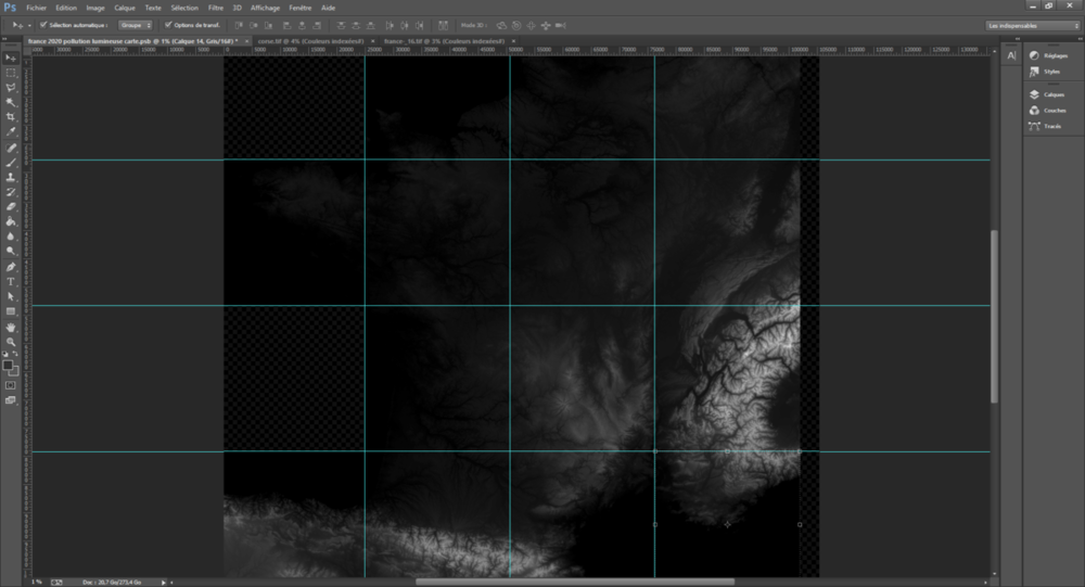

Posté(e) 29 juillet 20205 a Auteur Administrators comment_65063 l'exportation des 16 dalles est terminée. je suis entrain de les importer dans mon document l'enregistrement de cette nuit s'est bien passé Chose curieuse : l'enregistrement de la nuit dernière a pris deux fois moins de temps alors que le fichier continue de s'alourdir... edit je viens de finir. l'importation Signaler

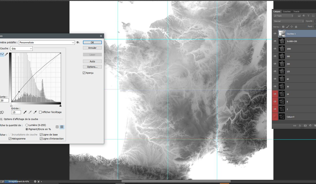

Posté(e) 29 juillet 20205 a Auteur Administrators comment_65067 Maintenant j'ai inversé les valeurs du relief et ajusté ses valeurs, je place le relief au-dessus de la pille. les valeurs claire vont amplifier la pollu, les valeurs ssombres la minimiser Signaler

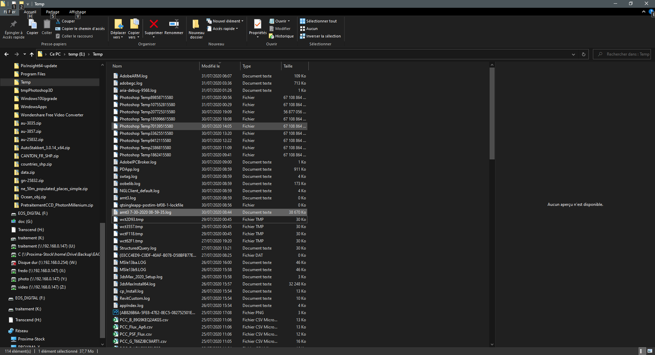

Posté(e) 31 juillet 20205 a Auteur Administrators comment_65083 yo. regardez un peu la taille des fichiers temporaire (et j'ai viré historique !) Signaler

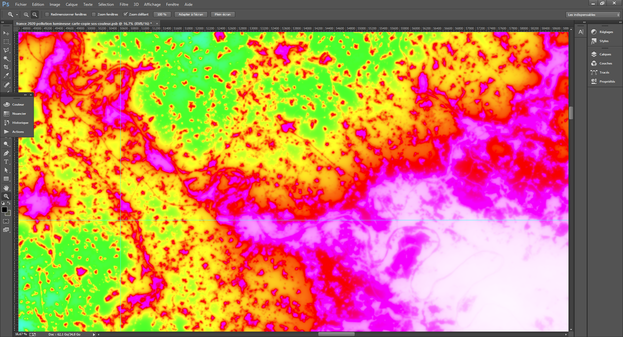

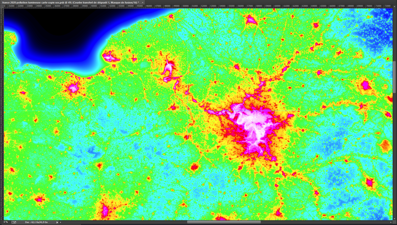

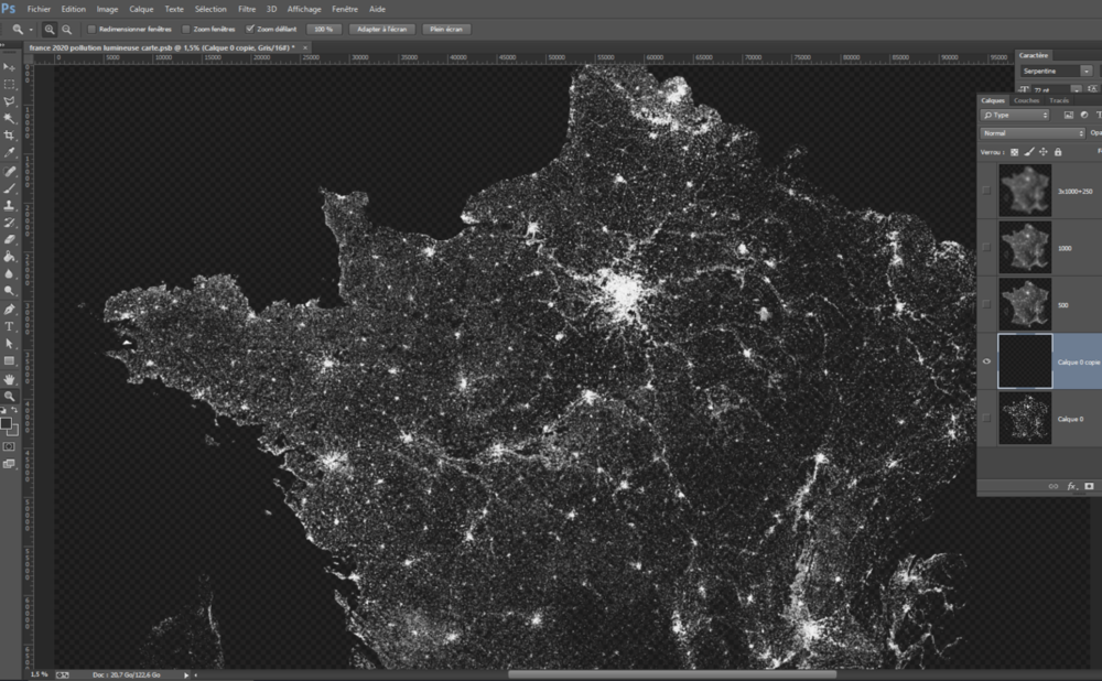

Posté(e) 31 juillet 20205 a Auteur Administrators comment_65084 voila. la conversion NB => RVB s'est bien passée. le fichier plat pese désormais 62.1 go et regardez un peu le gain de précision !!!! (notez que l'affichage n'est qu' a 4% !!!! ) il faut encore que j'ajuste avec le calibrage sinon vite faut je confirme que le site de Lalande est le meilleur site de l'ouest et nord parisien cliquez pour voir en grand Signaler
Posté(e) 31 juillet 20205 a Auteur Administrators comment_65085 et zoom sur paris / cergy (10%) Signaler
Posté(e) 31 juillet 20205 a Auteur Administrators comment_65086 j'avoue ne pas être très satisfait de comportement de la pondération du relief a basse altitude, trop impactant et brutal... faut que je revienne en arrières... arggggg 48 heures perdue Signaler
Posté(e) 31 juillet 20205 a Avexiens comment_65088 Oui en effet pas terrible ! Je suis en blanc, alors que j'habite sur la colline (à 100 mètres d'altitude). Non mais!!🤣 Bravo Fredo, très sympa de partager ! Signaler

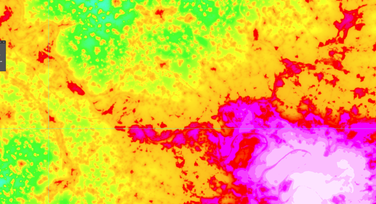

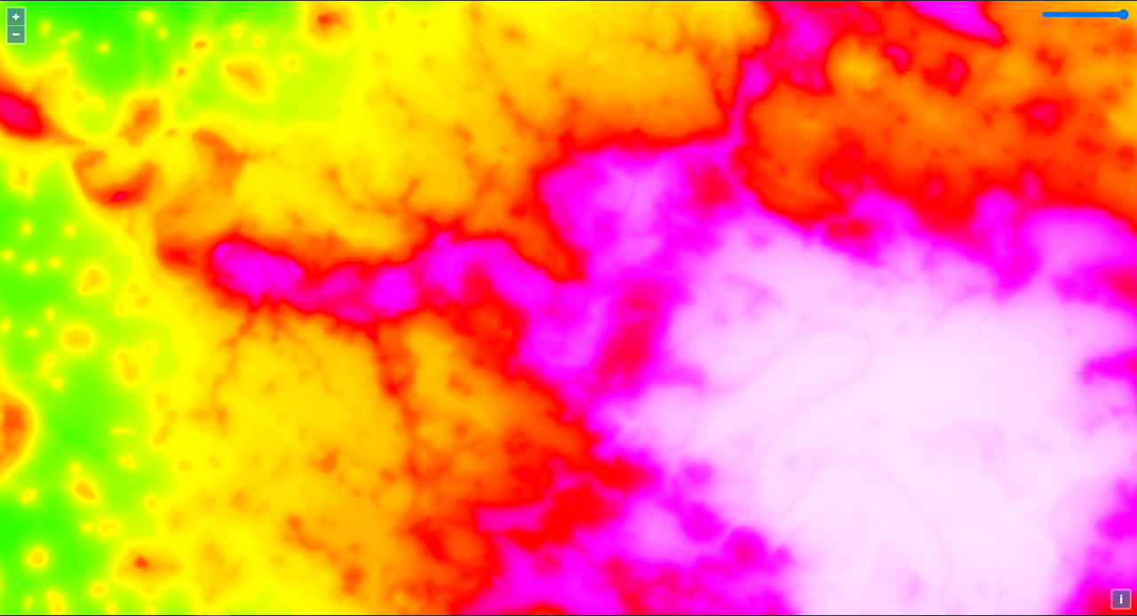

Posté(e) 1 août 20205 a Auteur Administrators comment_65105 bon ca y est c'est enregistré et aplatit et.... c'est toujours pas bon mais cette fois c'est moins grave j'ai perdu que 8heure.... la PL sur les valeurs médiane est trop forte par rapport aux mesure faut que je baisse un poil ci-dessous le secteur paris cergy vexin Signaler
Posté(e) 1 août 20205 a Auteur Administrators comment_65106 et j'ai fini par piger.... le modèle que j'utilise est vachement plus détaille, donc ces détails rendent compte de vachement plus de sources de PL Donc agissent comme si le nombre de sources avait augmenté, Augmentant donc la PL global et l'effet relais / soutien à la propagation de la PL Signaler
Posté(e) 1 août 20205 a Auteur Administrators comment_65107 voilà j'ai ajusté ne tenez pas compte de l'effet de zonages qui disparaîtra une fois l'image aplatie a comparer avec la précédente cartes remarquez le gain de résolution et de détails Signaler

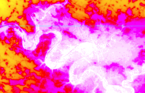

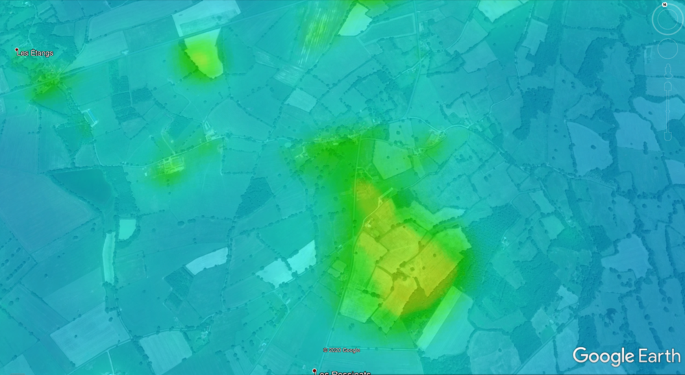

Posté(e) 4 août 20205 a Auteur Administrators comment_65132 ça va pas. je suis entrain de m'apercevoir qu'il ya des tres nombreux faux positif certains champs "chaud" (terre ou pierre a nu) sont considéré comme du sol indument artificialisé purin... je crois qu'il faut que je recommence... tout..... exemple : Signaler
