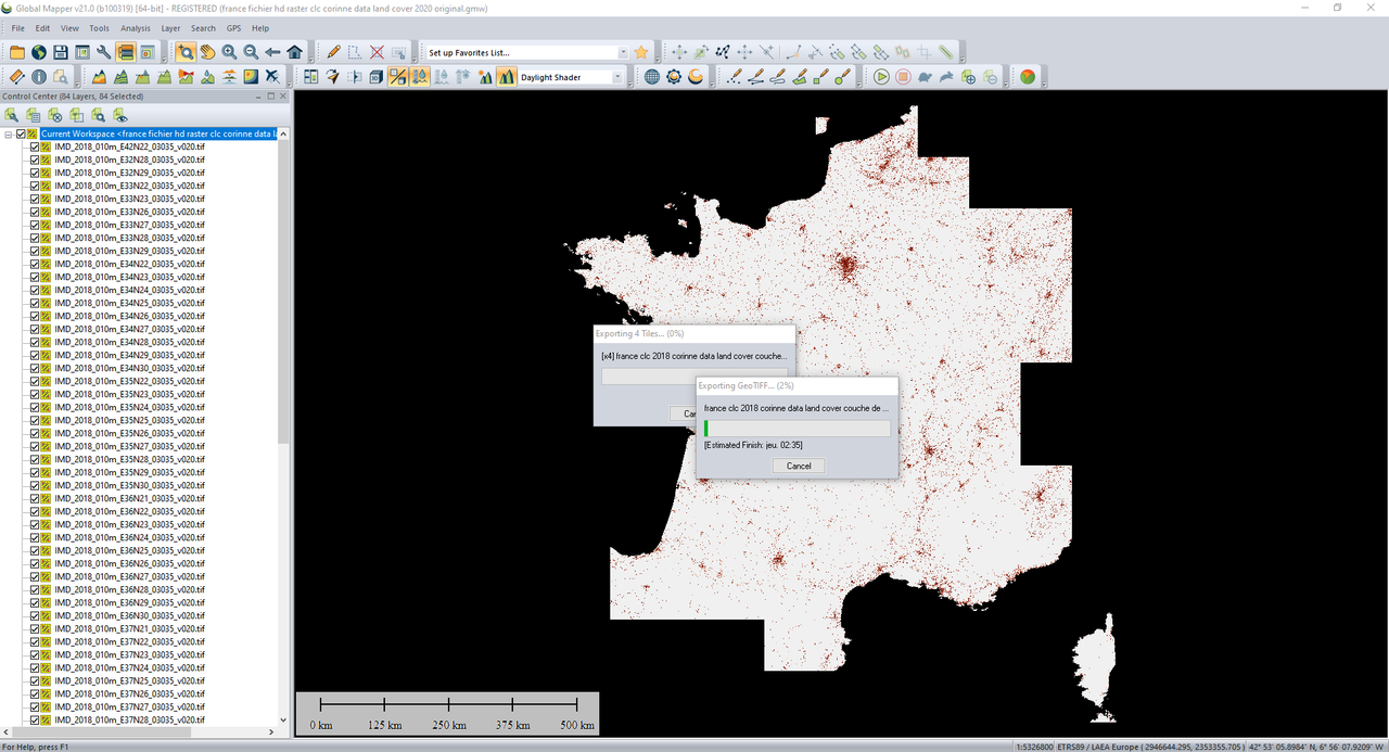

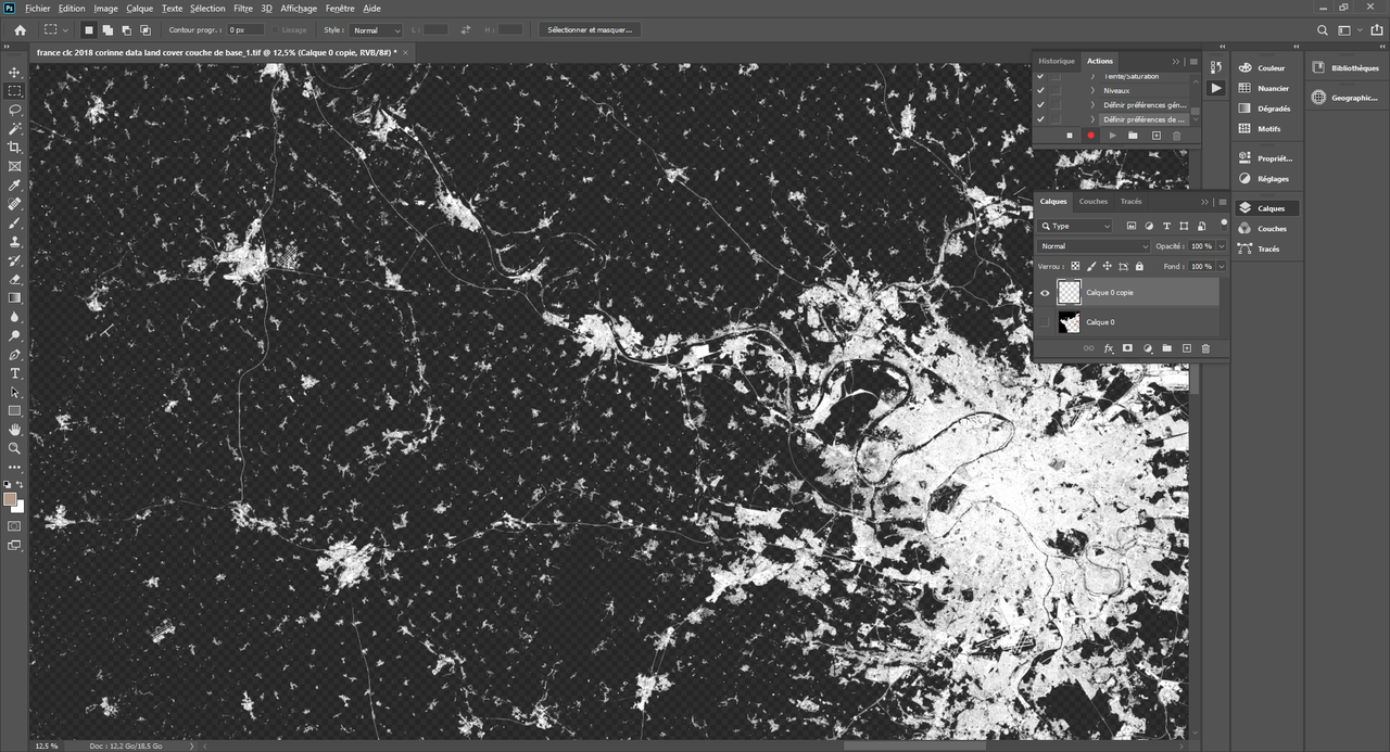

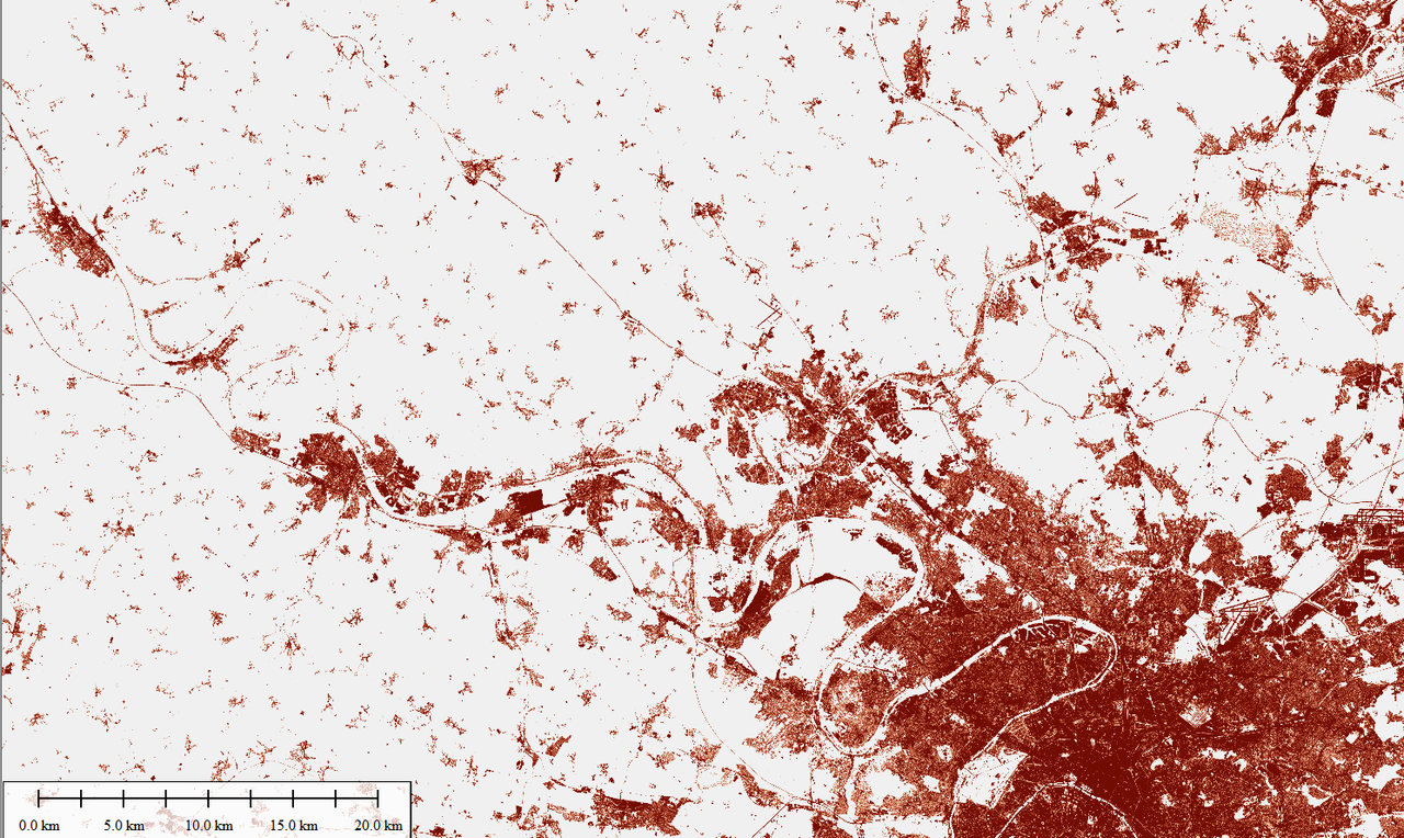

Bonsoir après l'échec, on va plutôt dire la bêta  des cartes 2020 (cf sujet https://avex-asso.org/ips/topic/6620-cartes-de-pl-2020-france/?tab=comments#comment-64974), j'ai pu me procurer un set de données prometteuses, déjà purgé des éléments "naturels" pour ne garder que l'artificiel avec une résolution impressionnante à 10m, ce qui est parfait pour mon usage
source :
https://www.statistiques.developpement-durable.gouv.fr/couches-haute-resolution et
https://land.copernicus.eu/pan-european/high-resolution-layers/imperviousness/status-maps/imperviousness-density-2018?tab=download
après avoir téléchargé ces données je les mise dans  global mapper 21b
il y a une petite centaine de petites carte mise bout à bout
la je suis en train de faire un export ver Photoshop
pour éviter de faire mourir mon pc dans d'atroce souffrance sous le poids inimaginable de ces données une fois traité, je me suis résolu à faire un export en 4 morceaux (recouvrement de 15%)
Rien que pour l'export il faut compte au total 400 minutes (100mm par bloc). Et c'est des données simple couche en 8 bit  (couleurs indexées)
Je vais mourir.
dite vous me payez une grosse station de travail  avec 8 DD en raid 10 + 256 go de ram ? (48k€ ?)
ça irait "un peu" plus vite
la suite ... quand l'export sera fini (demain matin)

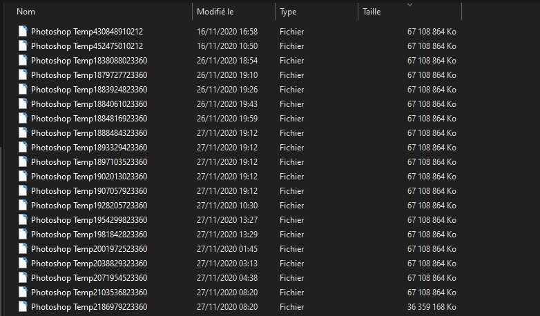

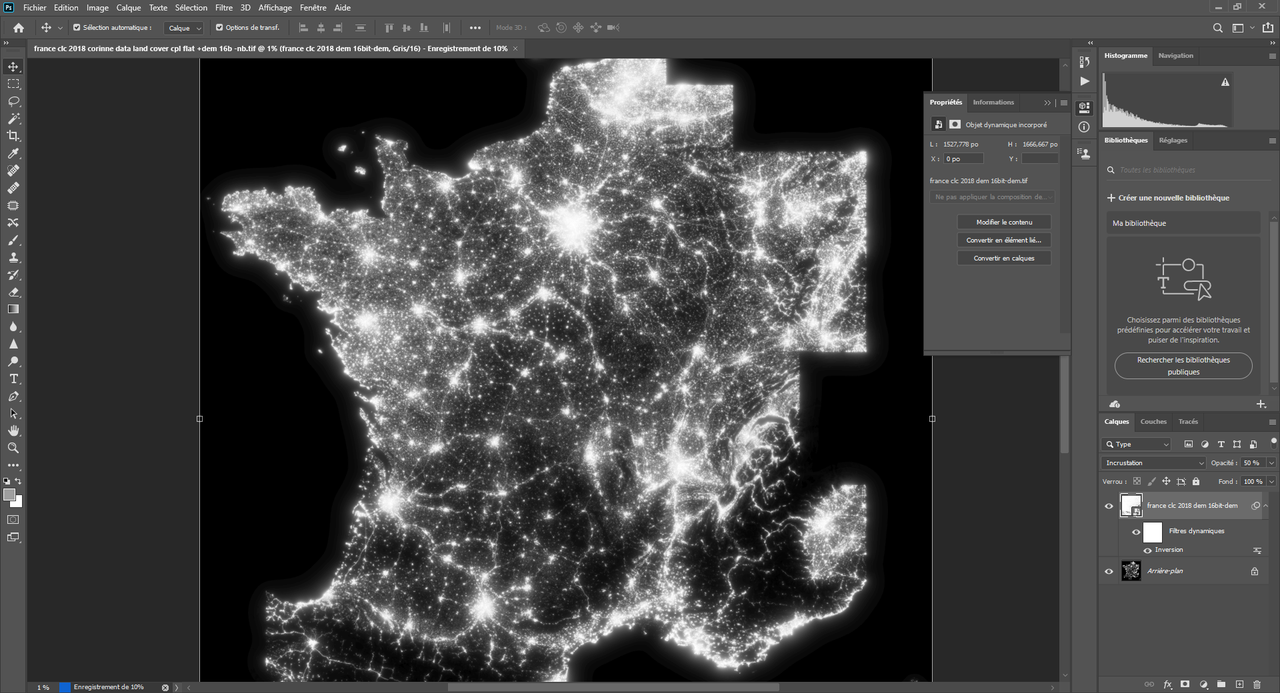

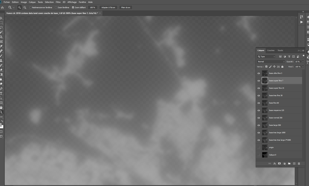

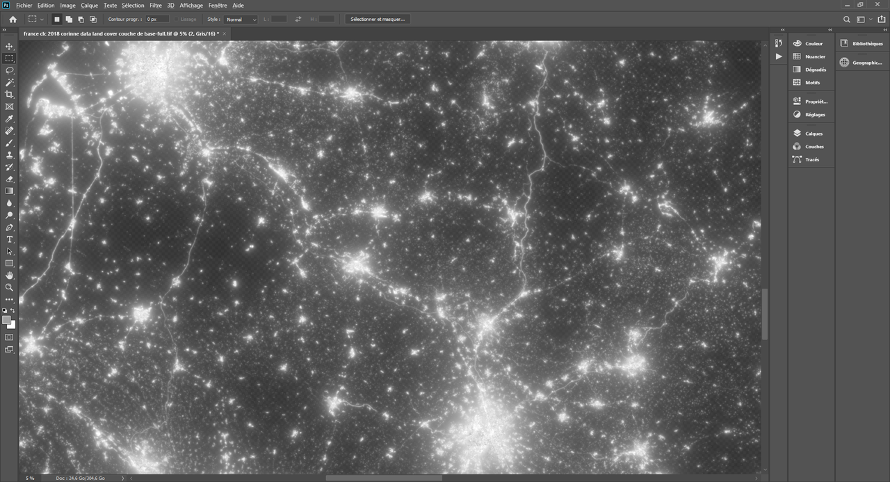

ça avanace... lentement...
la france entière est calculée sur la couche de lumiere
ci dessous le fichier temp de photoshop

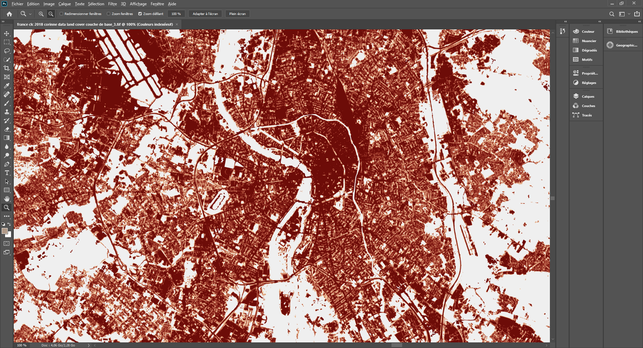

et ci dessous la visu sur la zone bordeaux / Toulouse
notez la taille d'affichage ; 5%
la j'importe le l'altimétrie pour pondérer la PL par le relief
encore une tanée en perspective

et voici la brute de  PL pondéré par l'altimétrie
j'ai lancé une sauvegarde il y a maintenant 40 minutes et j'en suis a 10%

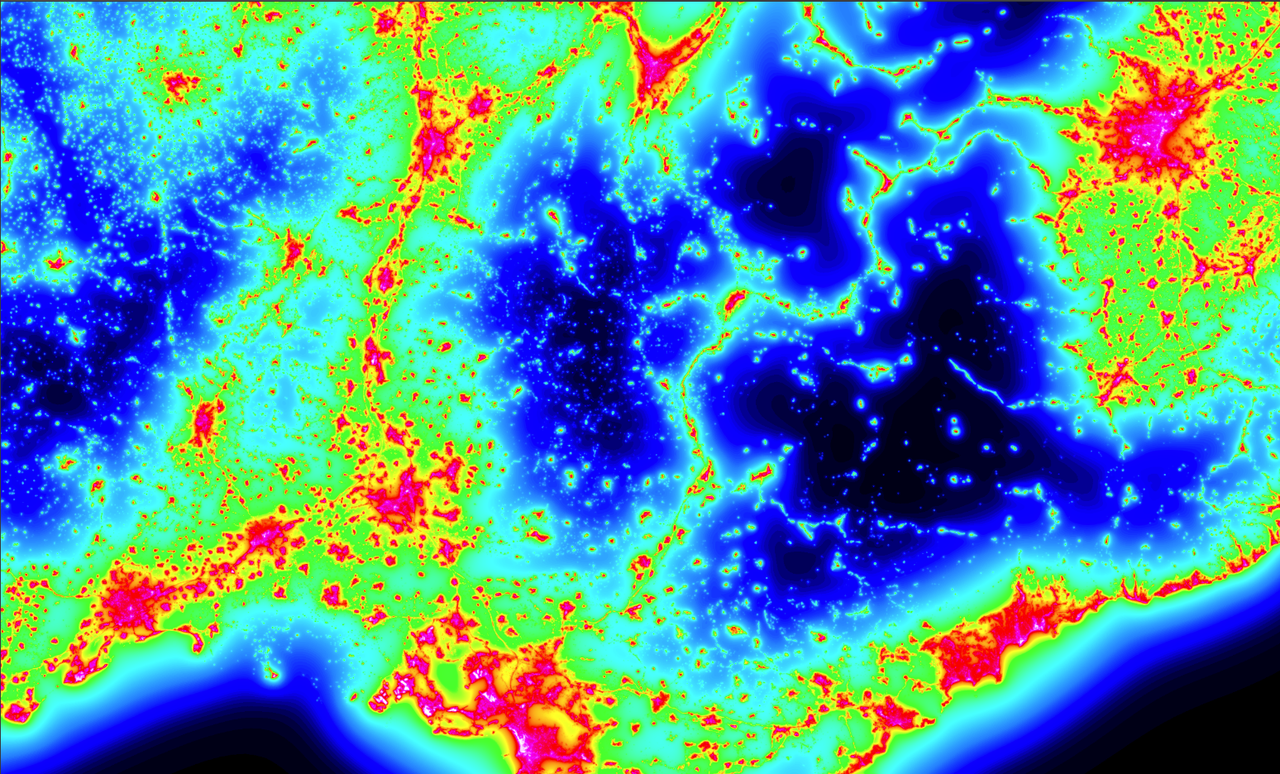

  • Administrators

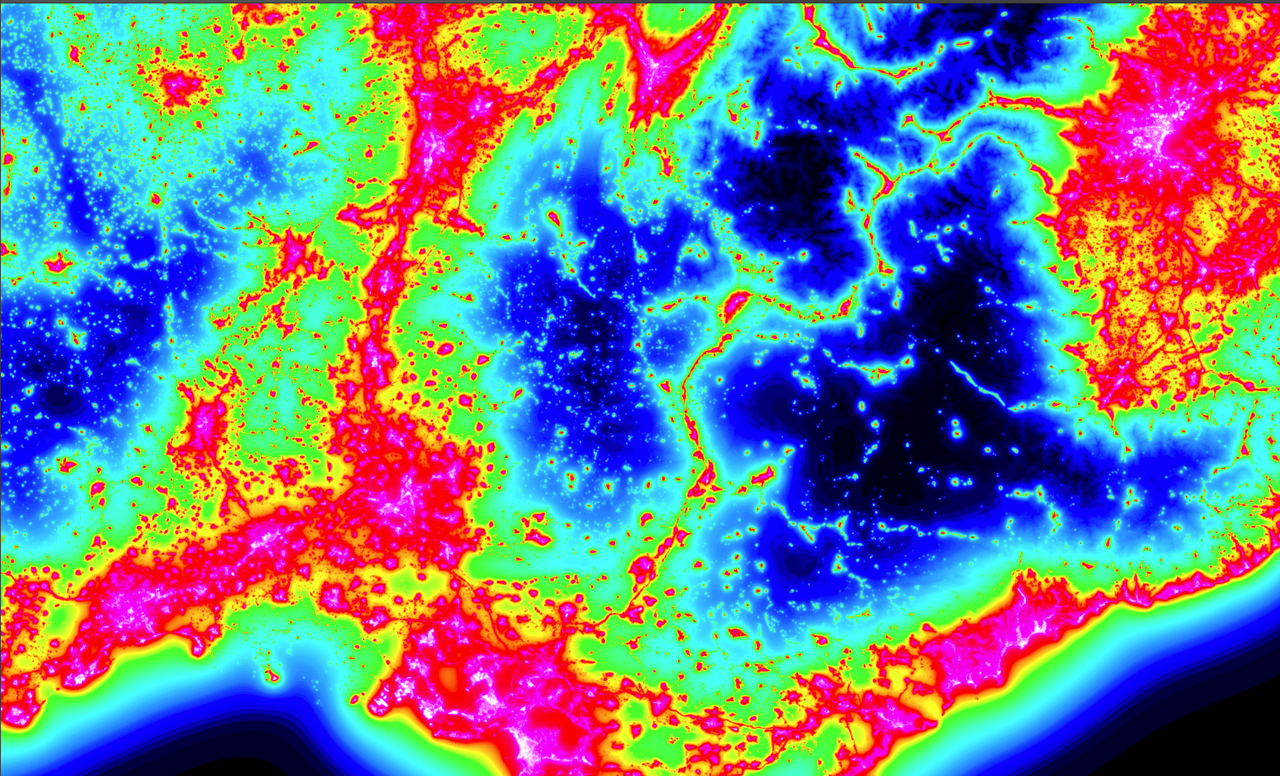

la sauvegarde a loupé. je la referais plus tard
j'ai passé l'image en RVB suis désormais en 262 144 000 000 000 (deux cent soixante deux mille milliard ) de couleurs
cette profondeur sera réduite à l'exporte final  amis en attendant ces nuances sont nécessaire pou éviter un effet d'arrondi. cet effet d'arrondi se manifeste par un effet de zonage très moche
ci-dessous
une prévue de l'impact du relief (prévue 24 bit)
avec la pondération altimétrique
Sans

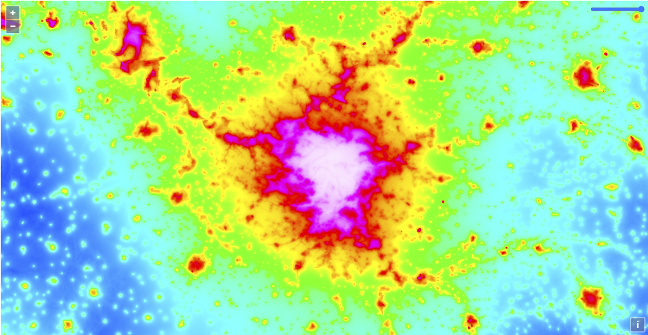

  • Administrators
. j'ai passé mon dimnche a afié les parametre de rendu.
je peux dire qu'elle sont finie. je pense en avoir encore pour  une grosse cinquantaine d'heure d'enregistrement (en espérant que rien de ne foire)
mais dors et déjà la différence de résolution est  saisissante entre les ancienne et les nouvelles cartes
avant
apres

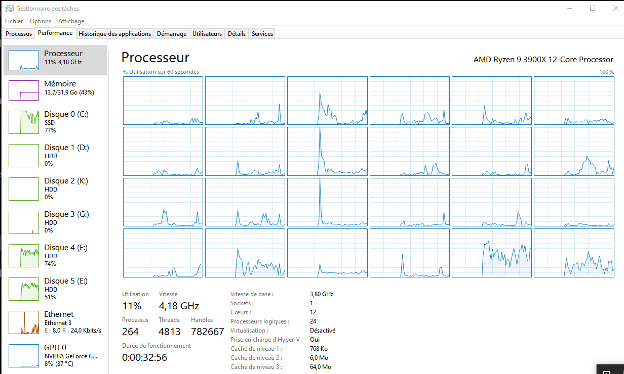

  • Administrators
bon je suis allé chez LDLC à Cormeille en Parisis
la blage va me couter 1200€
j'en profite pour faire un MAJ de quelques composant
Nouvelle carte mere, Nouveaux processeurs, nouveau RAM (la CM accepte jusqu'a 128go)
nouvelle allime
nouveau boitier
je ne garde que la carte Video (haut de game) et les 7 disques dur
le detail des composant
CPU AMD Ryzen 9 3900X
CM ASUS PRIME B550-PLUS
RAM Corsair Vengeance LPX Series Low Profile 32 Go (2x 16 Go) DDR4 3200 MHz
ALLIM LDLC US-550G Quality Select 80 PLUS Gold
boitier Phanteks Enthoo Pro
  • Membres du bureau
Il y a 15 heures, frédogoto a dit :
le detail des composants
Ah oui ! Sans être exceptionnel c'est quand même du très lourd !!
Tu as quoi comme CG ?

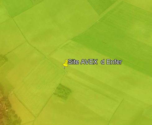

Bonsoir. voici un premier jet...
il y des imperfections mineures comme le cadre blanc autour de l'image qui sera éliminé dans les futures versions
pour le moment juste en KMZ (google earth) le temps d'affiner  les exports
lien supprimé (car obsolette)
l'échelle de PL est légèrement modifié dans les hautes valeurs et les valeurs moyenne de façon a mieux rendre compte des variations des hautes valeurs.
cela permet aussi d'apprécier le gain de résolution (x10) par rapport au précédente versions

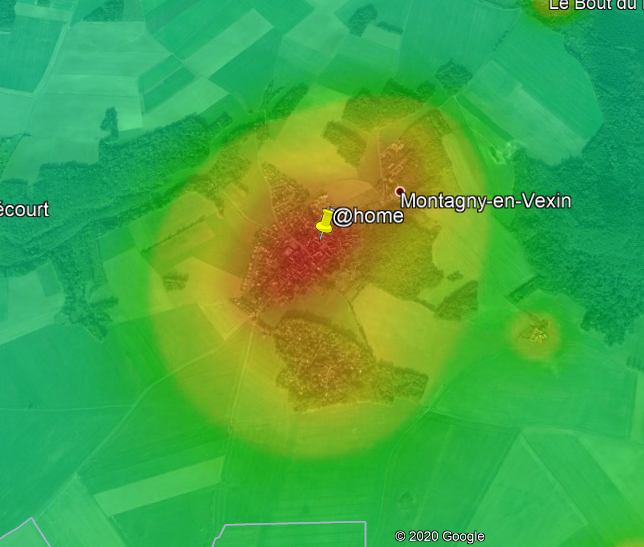

Quel boulot, c'est superbe et impressionnant bravo !!
Ces données me suscitent un questionnement.
Moi j'observe et prend des photos de mon jardin, mon spot se trouve très exactement à cet endroit, au mètre prêt:
C'est à dire dans le rouge car en plein milieu du village - bien que celui-ci soit entouré de vert. Mais mon jardin est situé dans l'ombre, les éclairages étant cachés par ma maison, celles de mes voisins, quelques arbres et le fait qu'il est surélevé par rapport à la rue (il la surplombe de quelques mètres). Et de fait, je vois beaucoup plus d'étoiles que par exemple ce que j'ai pu voir à Enfer où j'ai fait une sortie avec vous en octobre, située dans le jaune:
Par ailleurs depuis octobre mon village éteint complètement ses lumières à minuit pour les rallumer à 5h du matin. Du coup une fois tout éteint je dois logiquement passer dans le vert, comme autour du village (mêmes conditions que sur le site de Parnes juste à côté, en fait).
Mais dans les faits, au moins à l'oeil nu je ne vois absolument aucune différence quand ça s'éteint ou se rallume. Au point qu'il faut que j'aille regarde par dessus le mur de mon jardin pour me rendre compte que ça y est, ils ont éteint!
Est-ce que ça implique que quand on est vraiment dans un très petit village, même en plein milieu dans le rouge, si on parvient à bien se cacher localement de la lumière (genre en plantant des haies...) on pourrait assez bien se protéger de la pollution lumineuse? Ce qui pourrait offrir des possibilités supplémentaires quand on cherche un logement compatible avec l'astro 🙂
Modifié par LucaR

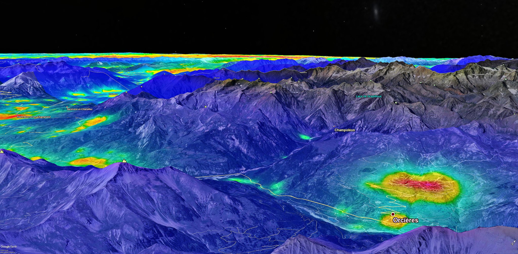

coucou voici la version définitive
juste pour google earth pour le moment
edit lien mis a jour avec la nouvelle versions
https://www.avex-asso.org/filerun/wl/?id=uiCEpCnFnMxfJwmqLtRrOP4jvA7ZiA7f
quelques vue
?id=VjS2f4kWDKRCHquJ4ASBzEOOWF5KmytE
?id=aZ3CP4wPc1oLycgbmTwDPq4qFxisXRLx

Le 16/12/2020 à 22:28, LucaR a dit :
Oui, en effet est plus le village est petit, plus c'est exact.  pour le logement compatible astro le milieu des villages offre rarement des panoramiques d'exceptions

il y a une heure, frédogoto a dit :
C'est vrai que là dessus j'ai plutôt de la chance: mon jardin est  en hauteur, une sorte de jardin suspendu, du coup je surplombe mes voisins. C'est en partie ce qui me masque les lampadaires aussi, qui sont beaucoup plus en contrebas. Et ça me dégage pas mal les horizons: selon l'endroit où je me place dans mon jardin je peux voir à partir de 10/15° dans toutes les directions, sauf sud/sud-Est ou je ne vois qu'à partir de 20° - mais ça tombe bien c'est la direction de Paris avec un dôme de pollution jusqu'à 35/40° environs, donc j'évite cette direction de toute façon!

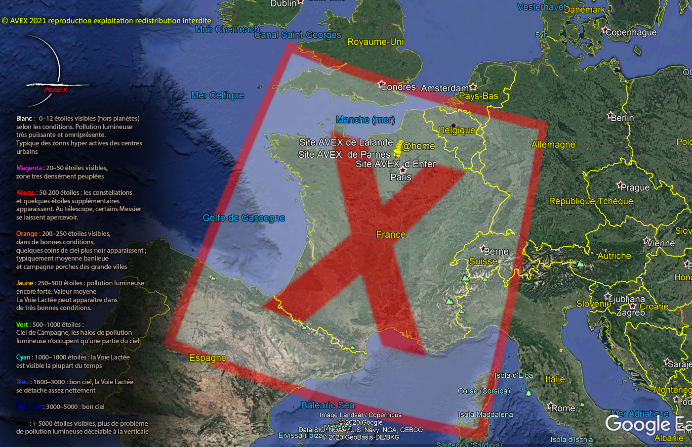

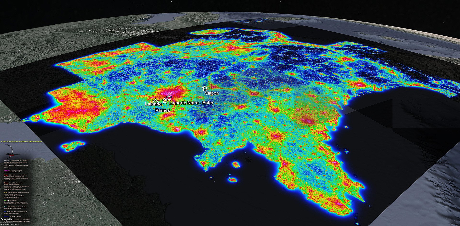

  • Administrators

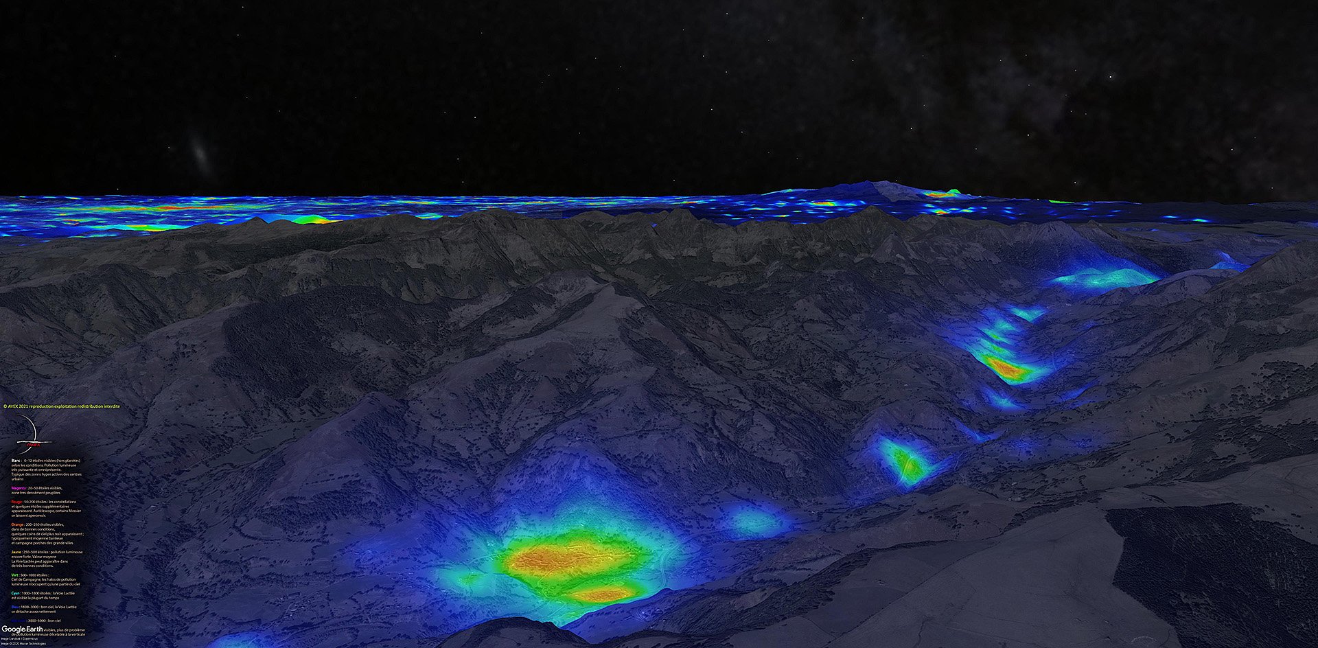

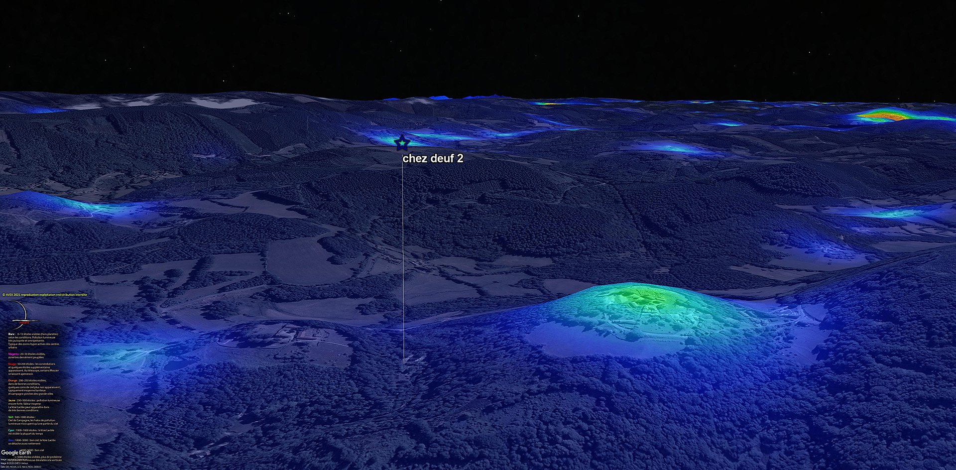

bien . fini
voici les nouvelles cartes de PL 2021 V3
https://www.avex-asso.org/filerun/wl/?id=Zue8KAFF3Q7dlOHn21KLxJgMXaibN3Bm
A note que les cartes comme dh'abitde, prédisent le pire pour garentir le meilleur
c'est surtout vrai dans les campagnes ou les carte montre le maximum possible de la PL.
le plus souvent, surtout si les villages alentour éteignent les lumières, ce sera meilleur
1. Vue globale de la france

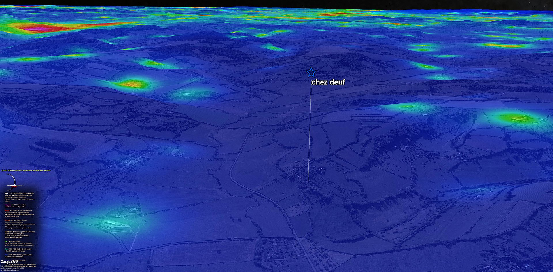

2 Vue de chez moi en Normandie
3 vue depuis mon autre chez moi en Creuse du SUD

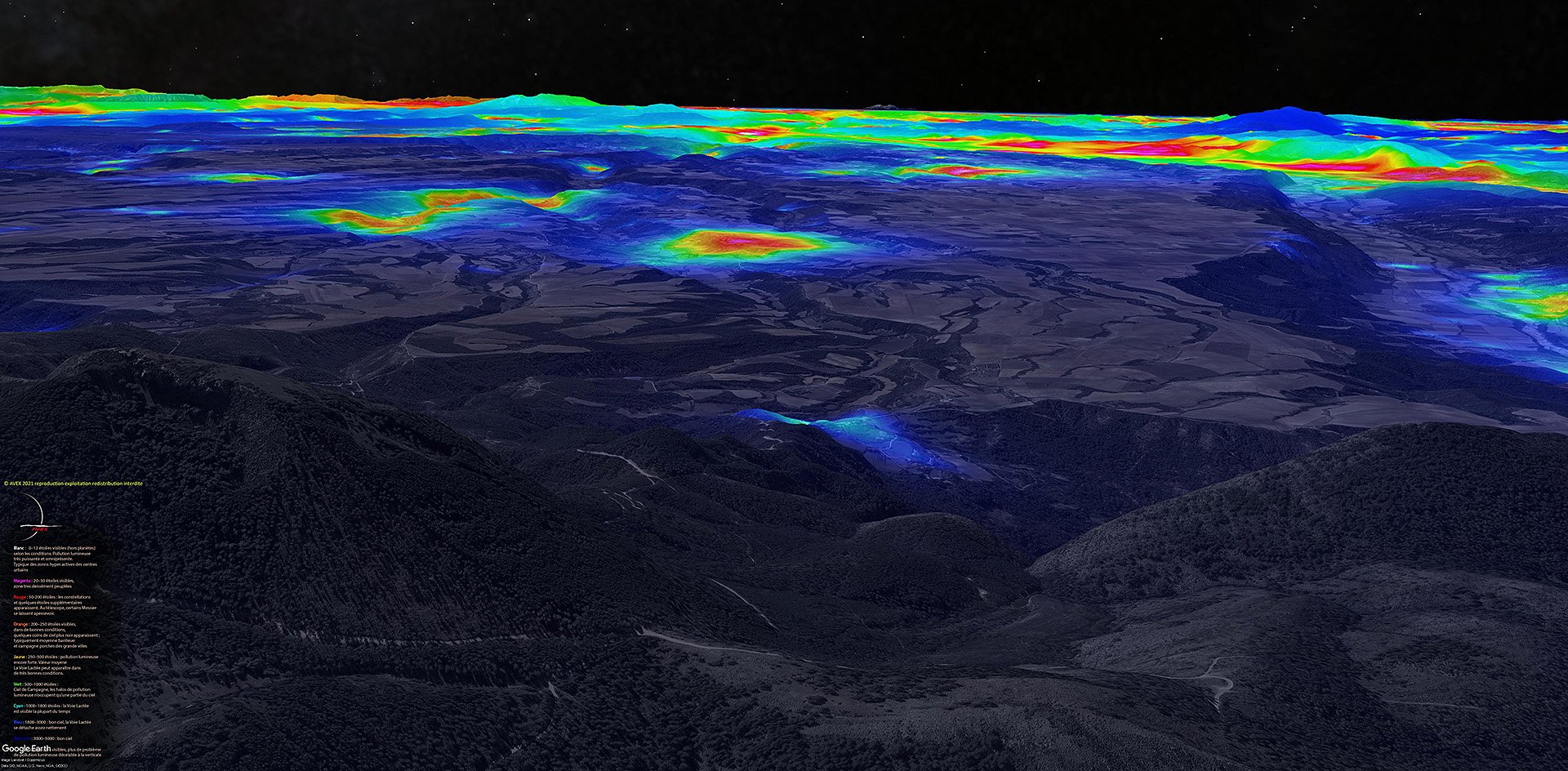

Vue depuis l'Auvergne, les vallées du Plomb du Cantal
5 Enfin vue depuis le col de St Jurs dans les Alpes-de-Haute-Provence, un lie cher à Axel et moi
vous pouvez vous le col tt en bas, le Plateau de Valensol (célèbre pour la lavande)
