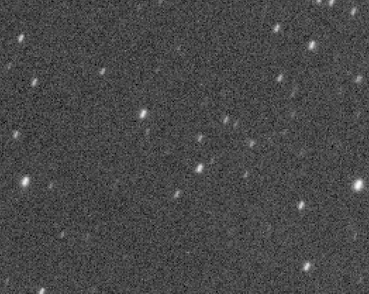

Posté(e) 5 septembre 20215 a Avexiens Bonjour, Lors de mes deux dernières séances d'astro, j'ai eu le déplaisir de constater ce genre de forme d'étoiles sur ~50% mes photos : Et en regardant à la suite mes images je vois que ma cible se barre du champs (dans le même sens que le filé d'étoiles) : Mon guidage est effectué en multipoint, la calibration a DEC 29° en général. Et le graph en fin de séance me montre des courbes en dessous de 0.25px Du coup j'en appelle à votre expertise, auriez vous une idée du pourquoi du comment ? Ma lunette guide est une EVOGUIDE 50ED (50/242), j'image avec une Esprit 100ED (100/550). La lunette guide est solidement fixée aux colliers de la lunette, et les colliers de la lunette guide sont fixes eux aussi. Pourrait-il s'agir d'un trop gros poids sur le porte oculaire à cause de ma RAF 7x2" ? D'un jeu en déclinaison/RA ? d'un soucis de calibration de PHD2 ? Du dithering ? Modifié 5 septembre 20215 a par kekkyu

Posté(e) 5 septembre 20215 a Avexiens Quand tu dis 50% C'est 1 sur 2 ou alors au début tout va bien et après ça se dégrade. Sinon quand tu dis que le filé est dans le même sens que la derive tu veux dire que si tu aŕrete les moteurs les etoiles auront la même tête ?
Posté(e) 5 septembre 20215 a Auteur Avexiens Non c'est pas 1 sur 2 c'est un peu aléatoire, parfois j'en ai quelques unes d'affilé qui foirent, parfois non. Ce que je dis pour le sens du filé, c'est qu'en regardant la vidéo, je vois ma cible se barrer dans un sens, et le filé d'étoile est dans le même sens, c'est tout ce que j'ai pu constater pour l'instant. Ce soir j'ai remonté le tube en espérant améliorer ça mais je sais pas quoi faire pour diagnostiquer correctement

Posté(e) 6 septembre 20215 a Je crois que on parle du même défaut, ici 90x180s Ha stack avec le C11🥴 Modifié 6 septembre 20215 a par Chr0n0s
