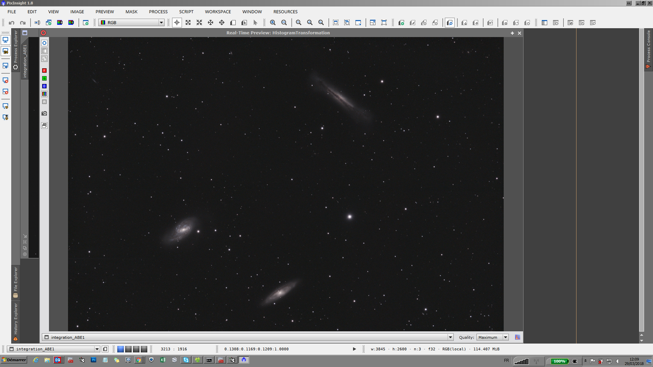

import de l'image dans pixinsight 1.8 ( liens de dl : https://www.AVEX-asso.org/filerun/wl/?id=kXZ2xWIa3aiVkgOvSmFl2lRO4KUqmlHO )
1 recadrage (léger pour éviter les effet de bord dû à l'empilement)
2 auto histogramme (pour neutraliser vite fais les couleurs)
3 et extraction du FDC (notez le degré de la fonction) (j'ai fait un peu plus de 10 essais avant de trouver le bon réglage et encore, ce n'est pas parfait)

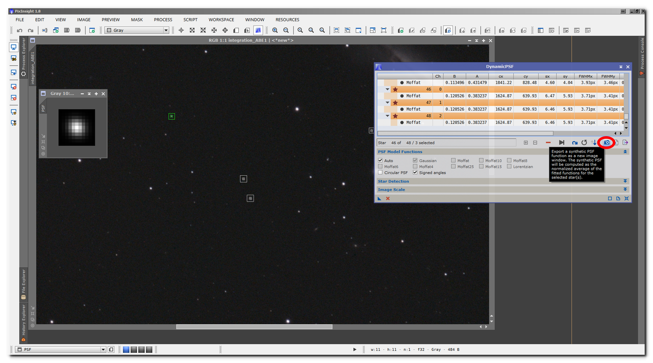

ont electione des étoiles un peu partout dans le champs non saturée*
et on clique sur l'icone " photo", cela synthétise une étoile type
*des étoiles non saturée ce sont des étoiles dont la luminosité n'est pas écrasée par le blanc au centre : elle doivent ressembler à de billes, pas à des disque

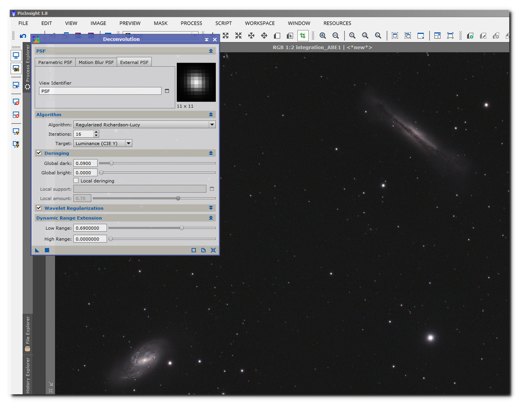

apres pas loin d'une cinquantaine d'essais - erreur :
j'arrive à ces valeurs
la valeur low range est la valeur des niveau lumineux en deçà de laquelle l'algorithme n'est pas appliqué, une façon de limiter la monté du bruit sur le fdc
nb après avoir fait la capture d'écran j'ai rehaussé la valeur a 0.69

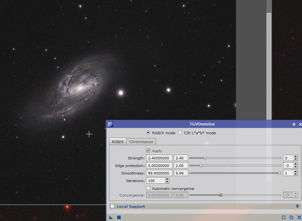

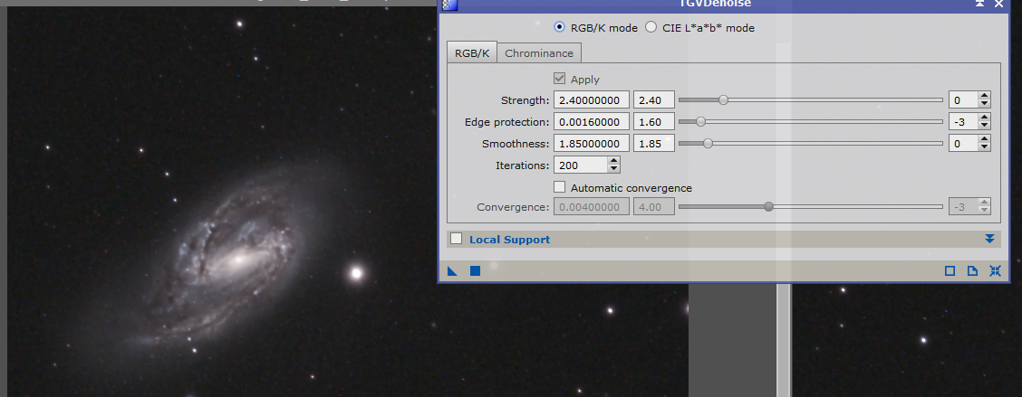

je revien sur ma petite vignette et j'inverse le masque : maintenant on va débruité les parties lumineuses de l'image
apres 9 essais erreurs :
j'applique ensuite à la "grosse image"
le calcul est un peu long

un autre petit détail : une déconvolution n'adresse normalement pas les étoiles mais seulement les objets, c'est une fonction qui est censée faire ressortir les détails en tenant compte de la forme des étoiles comme référence, pas à modifier la forme des étoiles puisqu normalment un masque d'étoiles est appliqué et que l'on ne travaille que sur les parties lumineuses des objets.

la déconvolution a aussi été faite sur les étoiles car si tu relis le tuto les étoiles sont allongée, j'ai donc souhaité réduire cet allongement
