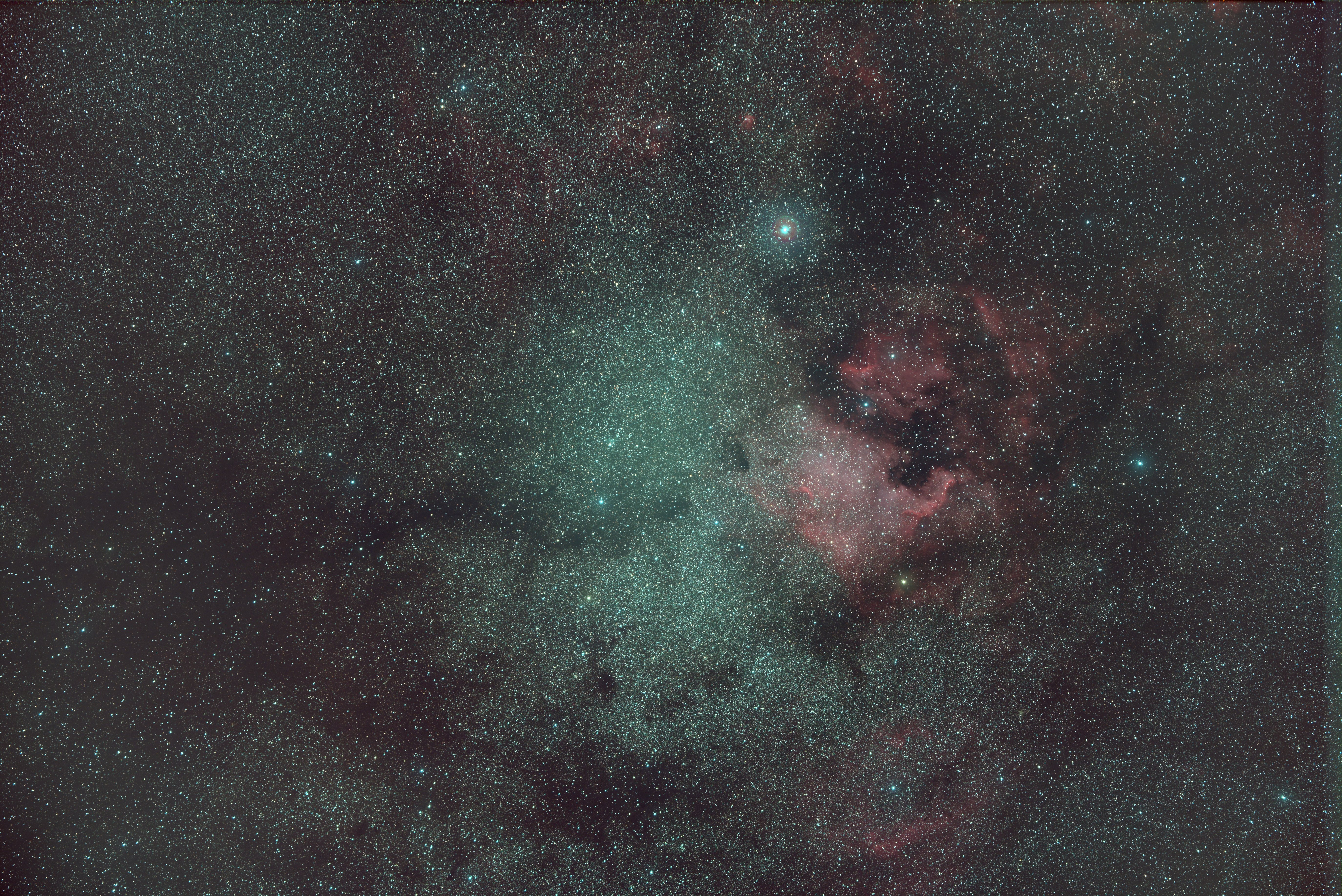

Tout d'abord la photo
Comme vous le savez peut être depuis chez moi la visibilité des objets est délicate. Pour ngc7000 celle-ci se lève derrière le toi du voisin vers 23h30 et se couche vers 3h derrière ma maison. Pour profiter au maximum de cette plage j'ai du monter le setup sur un petit palier de l'escalier extérieur!
Donc à ce stade C'est une composition de 2 nuits que je propose.
Dans les 2 cas le matériel utilisé est le suivant.
Monture vixen GP motorisée double axe. A7s modifié baader et samyang 135 ouvert à F2. J'ai ajouté un filtre SCT duonarrowband tant pour la pollution que pour bien avoir la nébuleuse.
Pour le traitement sous Siril j'ai utilisé les pretraitement habituel avec Dark et Flats. Puis j'ai séparé les canaux Ha et OIII pour aligner et traiter chacune des images à part. J'ai ensuite créé une L en mélangeant les 2 couches.  Enfin j'ai fait le montage L + HA + OIII sous photoshop selon le tuto de Louis.
Voici ma photo
Shooting le 31 mai à partir de 23h30 jusqu'à 5h le 1er juin. Matériel : Canon 6D + Samyang 135 F/2.0 sur Star Adventurer.
Traitement SIRIL basique sans DOF, suppression du bruit vert et extraction du gradient.
Compilation des 252 poses de 30s.
J'ai fait cela de mon jardin, en attendant que la queue du Cygne monte suffisamment haut pour passer au dessus des arbres.
Pollution lumineuse liée à plusieurs lampadaires d'éclairage publibc distants de 30 à 60 mètres.
Je testais simultanément :
- un setup type nomade avec Canon 6D sur batterie et une powerbank de 10.000mA/h sur laquelle je branchais un hub USB auquel je reliais la SA et le chauffe-objectif
- l'adaptateur sur sabot-flash sur lequel j'ai positionné un laser point rouge
- le renvoi coudé positionné sur le viseur polaire.
Je m'y suis pris tard, vers 22h45, pour sortir le setup, J'ai commencé par stabiliser le pied puis mise en station. Le renvoi coudé a apporté le confort attendu. Je suis toujours gêné par le réglage vertical de la SA, la molette n'étant pas aussi précise que les vis permettant le réglage horizontal. A un moment, j'ai abandonné la partie en me disant que je verrai le résultat de ce réglage.
J'ai ensuite pointé la queue du Cygne avec mon pointeur laser posé sur le sabot du flash. Nickel ! 1/2h à 1h d'économisée pour cibler les galaxies lors des futurs shootings. Mise au point avec masque de Bahtinov.
Ce matin, relève des compteurs avec 252 photos de ma première nébuleuse. Je ne suis pas déçu mais je ne sais pas faire mieux au niveau traitement et post traitement. J'ai fait quelques darks que je vais utiliser plus tard pour un second traitement.
Observations et conseils bienvenus pour améliorer tout ça !

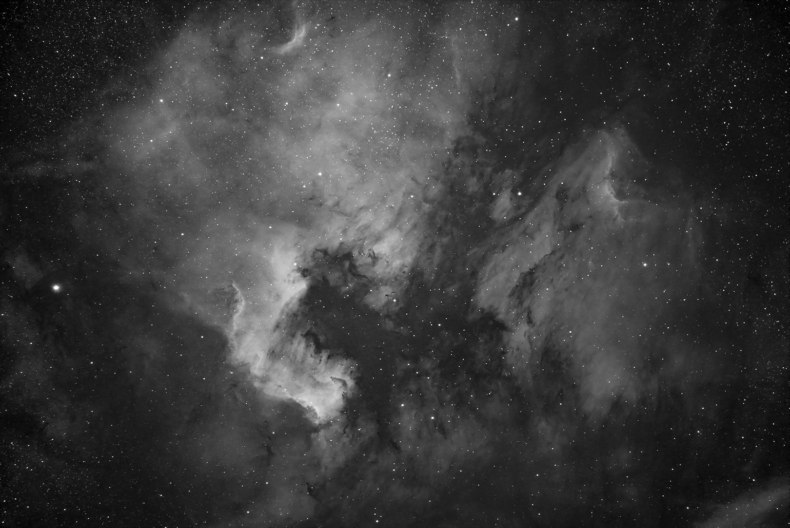

Voici mon interprétation.
C'est une composition HaRGB faite sur deux nuits. Au total retenu:
- 20x30sec de RGB : 30min
- 46x300sec de Ha : 230min
Capture:
AZEQ6 + FSQ106 à focale native + ZWO ASI 2600MM + Filtres Antlia RGB et HA guidage SVBony 60/240 et Zwo ASI 120MM avec stellarmate.
Ciel en Bortle 4 avec lampadaires proches étrangements éteints.
Traitement:
Siril + PS

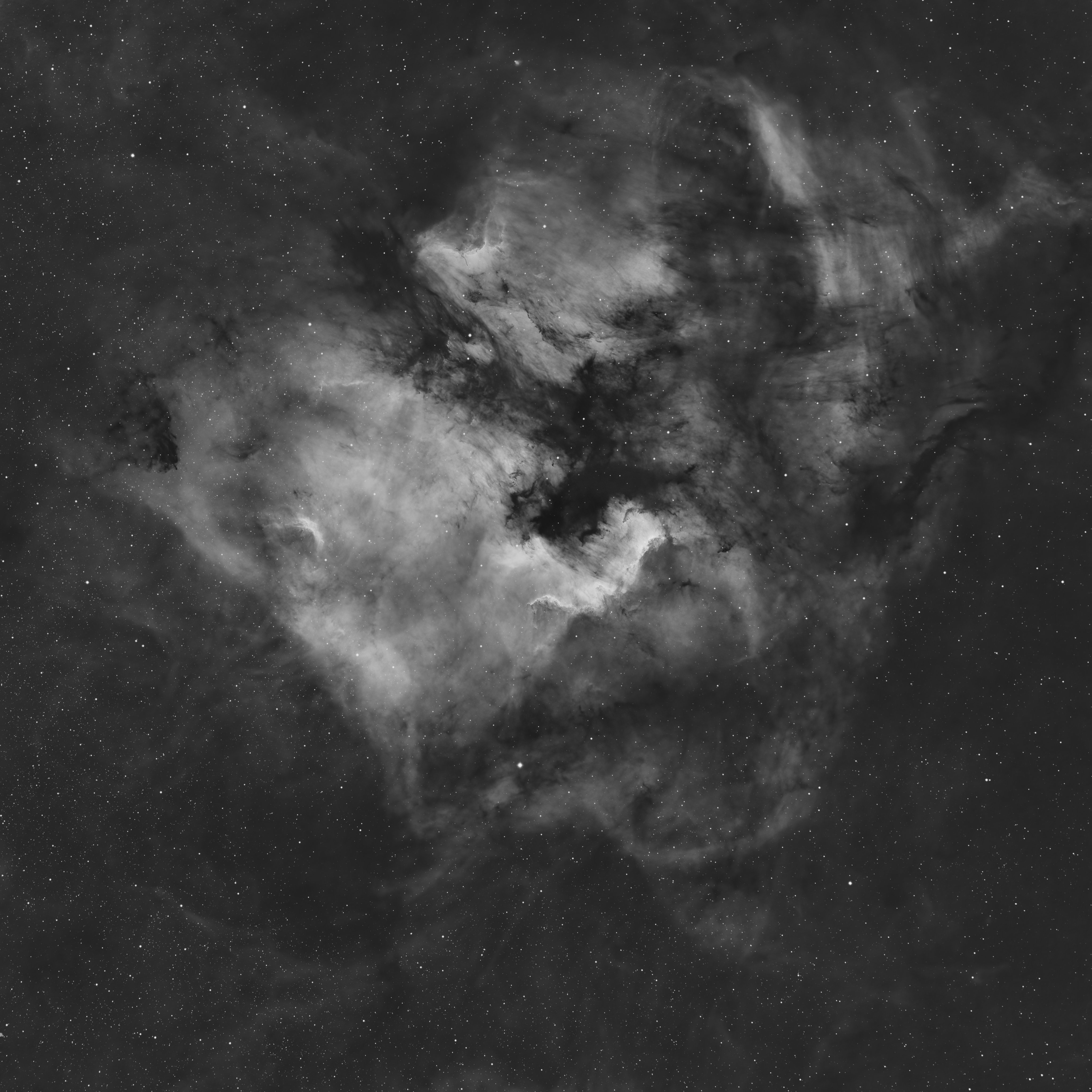

ma contrib du moi
collab Erwan (mon voisin en normandie) et moi
NGC7000
10x600s
h-a nm
DOF x 20
Model
Takahashi FSQ-106ED
Diameter
10 cm
TELESCOPE
F-ratio
3.6
Min elevation
30 degrees
CAMERA
Model
FLI PL16083
Pixels
4096 x 4096
CAMERA
Pixel scale
4.74 arcsec/px
Field of view
324' x 324'

Je suppose que du H-Alpha?
Il y a 6 heures, Guillaume1000R a dit :
Capture:
Traitement:
Siril + PS
Très belle réalisation même si c'est un peu à l'étroit...

Je trouve ta réalisation pas mal du tout. Effectivement une version plus grande voire le lien vers un fit issu de l'addition des poses serait pas mal pour te dire ce qu'il est possible de faire au traitement.
Le 01/06/2022 à 20:51, peppuccio a dit :

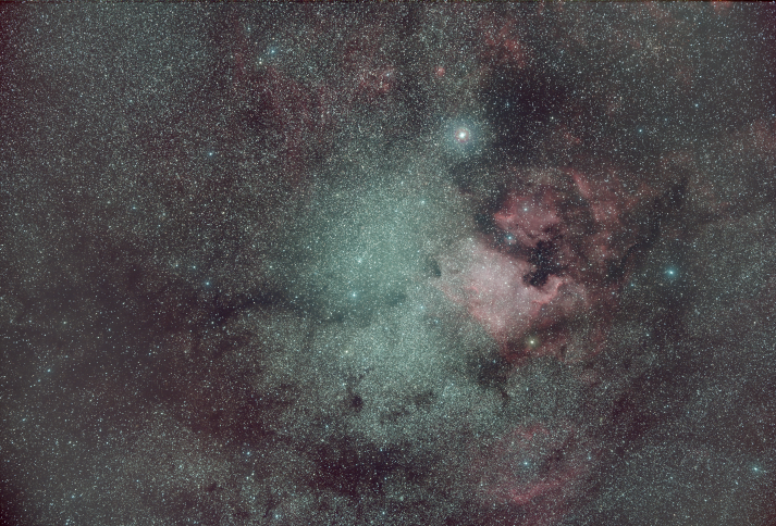

Merci pour ces encouragements qui m'ont amené à chercher comment "triturer" l'image Linéaire sur Siril pour obtenir une image grand format. Je patauge un peu pour exporter l'image avec une taille suffisante.
Voici donc une version "Big" de première intention? Je vais poursuivre mes investigations Sirilesques pour voir ce que je peux sortir de différent et intéressant à mon goût..
Sous SIRIL avant de faire un simple enregistrer sous en mode JPG, il faut faire la montée de l'histogramme qui se lance avec l'icone en bas à droite de l'écran principa
Si tu regardes le tuto de Colmic de mémoire c'est très bien expliqué.
Par contre si tu savais nous mettre en telechargement  le FIT juste après l'addition on pourrait regarder mieux ce que ton image a dans le ventre.

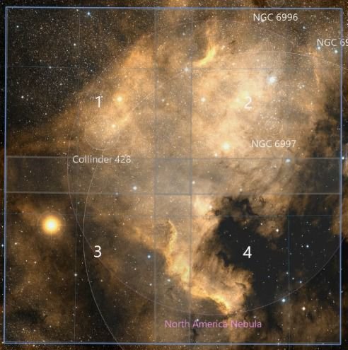

Alors, de mon côté :
  • Prises de vue : 28 + 29/05/2022
  • Lunette : SkyWatcher Blackdiamond 80ED (600mm)+ Réducteur x0.85 (focale résultante 510mm)
  • Caméra : ASI 533MC Pro (couleur)
  • Lunette guide / Caméra guide : SW EVOGuide 50ED / ASI 290mm mini (mono)
  • Monture : Celestron AVX Goto
  • Logiciels : Sharpcap (Mise en station) + PHD2 (Guidage) + ASTAP (platesolving) + N.I.N.A. (pilotage) + SiriL (stack/stretch/WB) + Photoshop  (colorimétrie, masques, niveaux, courbes etc...) + Starnet++ (extraction des étoiles)
Ma lunette (510mm) + la 533MC pro ne permettent pas de couvrir l'ensemble de l'objet du mois... j'ai donc préparé une mosaïque de 4 tuiles avec le super assistant de cadrage de N.I.N.A. :
Les 4 tuiles ont été réalisées comme suit :
  • nuit 1 -> tuiles #2 + #4 (40subs x 120"@-10°C)/tuile
  • nuit 2 -> tuiles #1 + #3 (40subs x 120"@-10°C)/tuile
Le logiciel ASTAP s'est chargé de faire la résolution astrométrique ce qui m'a permis de reprendre mes séquences le lendemain... (c'est juste dingue ce système....)
Bref, voilà ma proposition :

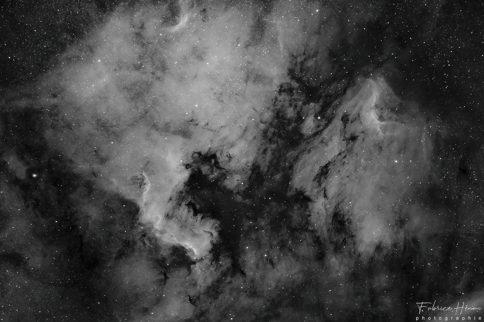

Bonjour à tous,
Ci-dessous ma contribution:
  • Sony A7s
  • Objectif Canon 400mm F2.8 + extendeur x1.4 → F4
  • Monture Orion Sky View Pro GoTo
  • Filtre Optolong L-Extreme
  • Acquisition avec NINA (Gs Server +PHD2)
  • Images: 63 x 120s (125 prévues mais le PC à rebooté tout seul dans la nuit ... 😕)
  • pré-traitement: SIRIL: extraction de la couche H-alpha
  • post-traitement: Pixinsight + Photoshop
La deuxième version a été traitée de la manière suivante:
  • SIRIL: extraction de la couche H-alpha
  • Pixinsight:
    • Dynamic Background Extraction
    • Histogramme (passage en mode non linéaire)
    • Starnet
    • Script pour rehausser les détails noirs (sur l'image sans étoiles)
    • Script pour la réduction des étoiles
  • Topaze Denoise
  • Photoshop Camera Raw
    • réduction du voile
    • clarté
    • exposition
Modifié par FHoTo

C'est incroyable de se lancer dans une mosaïque... tu fais partie de ceux qui envoient du lourd.
Tu devrais mettre la brute après empilement mais il me semble qu'il devrait y avoir moyen de mieux gérer le bruit.
il y a 16 minutes, peppuccio a dit :
Le L-Extreme donne une photo couleur... la tienne est N&B
J'ai extrait la couche H-Alpha avec SIRIL
Il y a 3 heures, FHoTo a dit :
Images: 63 x 120s (125 prévues mais le PC à rebooté tout seul dans la nuit.... 😕)
Mince! Tu sais pourquoi ton pc a rebooté??
Il y a 4 heures, Ficelle a dit :
Maintenant oui. Windows 10 ne permet pas (sans bidouiller un fichier) d'empêcher Windows Update.
Cependant il est possible de stopper les mises à jours pendant plusieurs jours. A faire avant de lancer les prises de vue...

Mise à jour de ma première image:
J'ai pu faire une 2ème nuit de 4h d'exposition (120s de temps de pose) que j'ai ajouté aux 2h initiales. On a donc ici une image de 6h.
J'ai fait également beaucoup de darks, une nuit de +4h, cela se voit sur le rendu après intégration.
Résumé:
  • 190 x 120s
  • Sony A7s + Canon 400mm f2.8 + extender x1.4 + filtre Optolong L-eXtrême

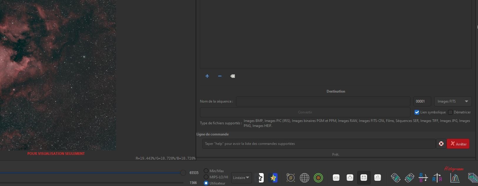

Je vous propose une version HOO de ma précédente image: 6h de pose.
Pour le détail du traitement sous PixInsight:
  • Pixelmath pour faire la HOO
  • Starnet sur la HOO (en gardant le star-mask), starnet sur la Ha et la OIII (sans garder le mask)
  • RangeSelection sur la Starnet OIII pour faire un masque sur la HOO
  • CurvesTransformation sur la HOO (avec le masque) pour monter le OIII
  • Reduction d'étoiles une fois le star_mask additionné
Astrobin
Modifié par FHoTo
