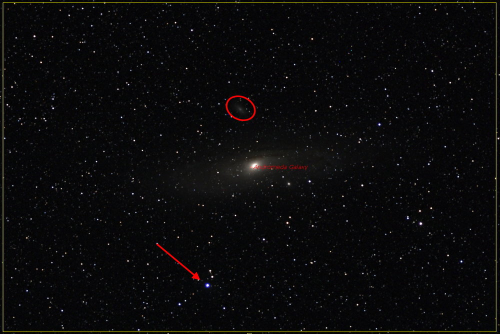

Posté(e) 27 octobre 20196 a Avexiens Salut Fabrice,pour une première prise et traitement de cette M31 tu t'en sort pas mal.Les conditions étant ce qu'elles sont les passages nuageux d'altitude n’étaient pas TOP.Je pense tout de même que tu as du noircir un peu le fond de ciel...Tu pourrais mettre en download le fichier fit issu de l'addition de toutes les poses sans aucun traitement.Ainsi chacun pourra te proposer un traitement alternatif.
Posté(e) 28 octobre 20196 a Avexiens Pour une première, elle est réussie.Peur être un peu trop... gold !
Posté(e) 28 octobre 20196 a Auteur OK, j'enverrai le fichier FIT.Je vous informe que je ne suis pas encore dans le mode "scientifique" où les nuances de couleurs doivent être respectées à la lettre. C'est la raison pour laquelle j'aime avoir un ciel / fond noir pour bien contraster. L'aspect laiteux / voilé me gêne visuellement parlant.
Posté(e) 28 octobre 20196 a Auteur Joseph, la map est meilleure sur celle-ci comparativement à celle que tu as vu. Pour moi elle est très acceptable pour ce que je veux en faire. Il me reste quand même à parfaire le réglage de la bague d'adaptation pour mon 400mm pour améliorer cette map.
Posté(e) 28 octobre 20196 a Auteur Où puis-je déposer la photo pour traitement ?Y a t-il un espace dédié ?
Posté(e) 28 octobre 20196 a Avexiens Où puis-je déposer la photo pour traitement ?Y a t-il un espace dédié ? Sur le dans le dossier Photo, tu crée un dossier à ton nom/pseudo
Posté(e) 28 octobre 20196 a Avexiens FrédoNous sommes sur le forum public ici, je préfère envoyer les éléments par MPDésolé d'etre intervenu sur ton postXavier
Posté(e) 28 octobre 20196 a Auteur voici:https://www.-asso.org/filerun/wl/?id=AWBG5FoQcAJtjuWDmm9KKUlNmH3hwBri
Posté(e) 30 octobre 20196 a Avexiens Je confirme mon impression c'est que la map est perfectible.Mais pour une première ça promets Dans le traitement, il y a un peu de jaune a mon goût dans la balance de blanc.Mais j'aime le fait que les étoiles possèdent encore leurs couleurs, c'est rare de voir cela sur des premiers shoots... plein d'encouragement !
Posté(e) 30 octobre 20196 a Auteur OK, j'en prends note.Cependant, pourriez-vous me montrer la différence entre une bonne mise au point et la mienne afin que je me rende mieux compte du chemin à parcourir ?En ce qui concerne la balance des blancs, en effet, elle ne doit pas être bonne. Elle a été vite faite, mal faite, juste avant les prises de vues. A refaire donc !

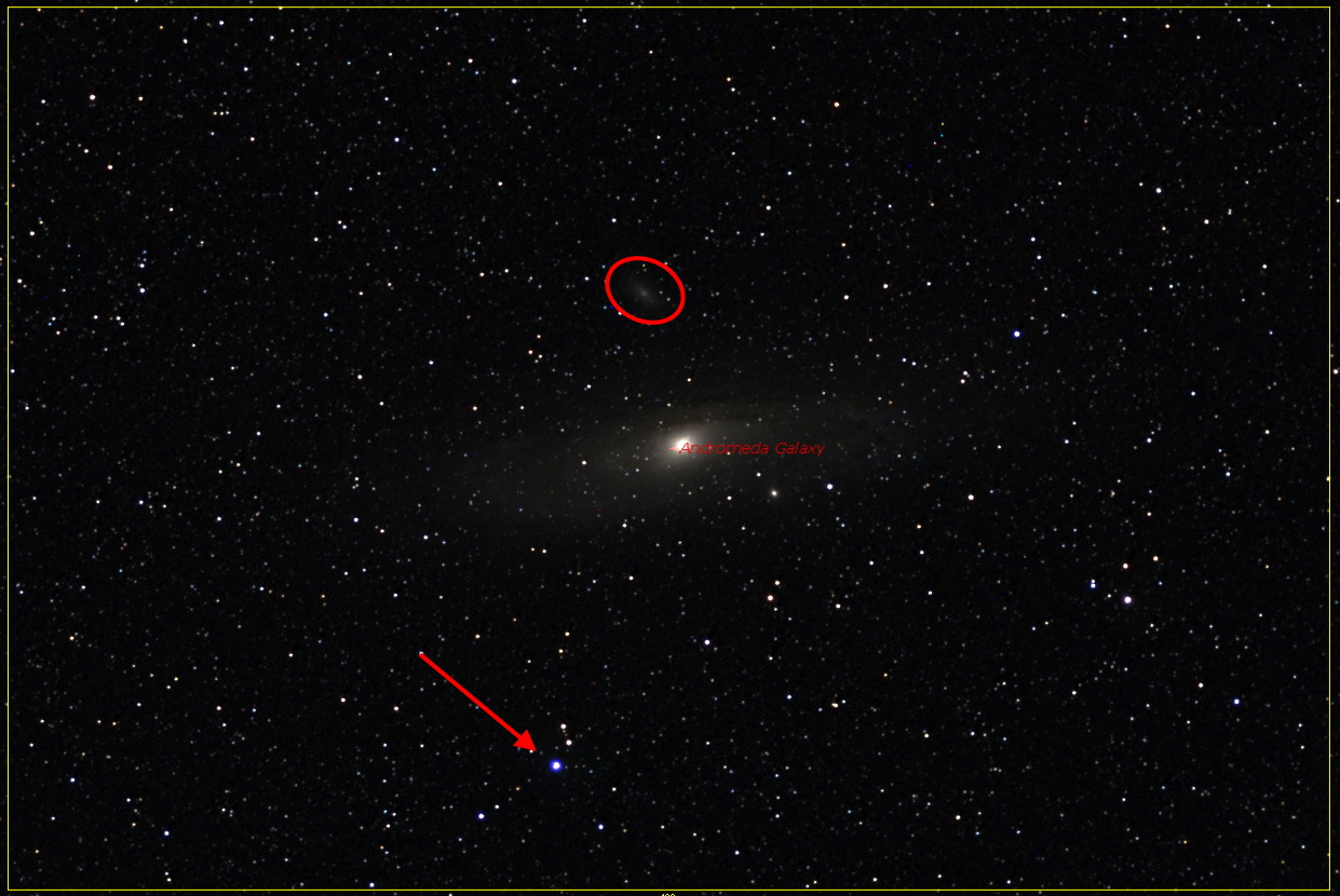

Posté(e) 30 octobre 20196 a Avexiens fab , j'ai traité ton imagepour info elle est inversée miroir (ça arrive souvent avec les fichier fit)-asso.org/filerun/wl/?id=GWHslFK2kpHph8PNNVWz2M1y2qZ45jfY' alt='?id=GWHslFK2kpHph8PNNVWz2M1y2qZ45jfY'>une bonne map c'est quand tes étoiles ne font pas unr fwhm de 7 pixelsci dessous une image de m31 nette
Posté(e) 31 octobre 20196 a Auteur Ah ouais, on voit bien maintenant que ma MAP est pourrie.Avez-vous une méthode ou un instrument pour faire une bonne MAP ?
Posté(e) 31 octobre 20196 a Avexiens masque de batinovhttps://fr.wikipedia.org/wiki/Masque_de_Bahtinovou motorisation du focuser, avec un moteur pas à pas, controlé par un logiciel.
Posté(e) 31 octobre 20196 a Avexiens sinon il y a une methode avec le live view :tu sais que tu es au point quand des petites étoiles apparaissent sur 1pixel

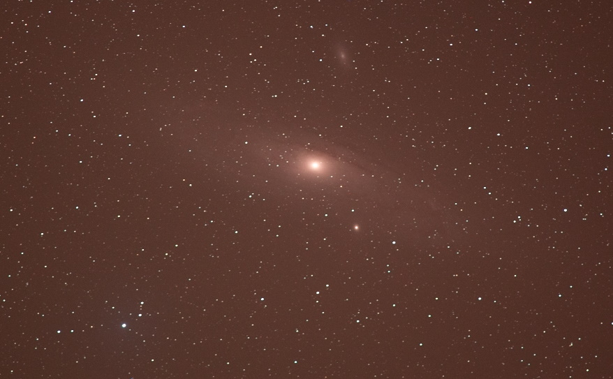

Posté(e) 31 octobre 20196 a Voici ma version.-asso.org/filerun/wl/?id=2iBBOwEwyxjxBC4e7oxA9pLtajnySfor' alt='?id=2iBBOwEwyxjxBC4e7oxA9pLtajnySfor'>Canon 300mm f/4 sur monture AZ-GTI52 images de 16s32 darks32 offsetsTraitées avec Sirilic puis Siril.Mais j'ai du faire une erreur quelque part car le fit ouvert par Siril est énormément bruité.
Posté(e) 31 octobre 20196 a Avexiens Je ne penses que tu es fait une erreur de prétraitement.52 image de 16s, c'est moins de 14 minutes résultante !La photo de fredo plus haut c'est plus de 3 heures.Pas etonnant que ta brute d'intégration soit un peu bruité Je rappel que le rapport signal sur bruit c'est une lois d'amélioration en forme de racine carrée.
Posté(e) 31 octobre 20196 a Auteur sinon il y a une methode avec le live view :tu sais que tu es au point quand des petites étoiles apparaissent sur 1pixelOui, j'utilise le liveview (x10), et je vise une grosse étoile brillante en essayant de trouver le point d'équilibre sur la bague de MAP. Ce n'est pas bon ?

Posté(e) 1 novembre 20196 a Auteur fab , j'ai traité ton imagepour info elle est inversée miroir (ça arrive souvent avec les fichier fit) Frédo, j'ai regardé sous Starry Night la position qu'avait Andromède le jour où je l'ai faite. Elle est comme je l'ai présentée... A moins que j'ai loupé quelque chose.
Posté(e) 2 novembre 20196 a Auteur J'aimerais quand même comprendre car la photo sur le capteur est orientée comme ça également !Par convention il faudrait la retourner ?
Posté(e) 2 novembre 20196 a Avexiens Effectivement convention.Je ne sais pas, si il beaucoup de chose a comprendre. C'est juste de l'optique géométrique, non ?
Posté(e) 2 novembre 20196 a Auteur Oui, ça c'est dû à l'optique. Lorsque je fais une photo de portrait d'une personne, celle-ci n'a pas la tête en bas lorsque je la visualise (écran APN ou écran PC).Je ne vois donc pas pourquoi je devrais retourner cette photo d'Andromède. D'autant plus que lorsque je la visualise dans Starry Night, Stellarium ou Cartes du Ciel, elle est dans ce sens
Posté(e) 3 novembre 20196 a Avexiens Concernant les possibilité d'impression 3D, je trouve le modèle sur www.thingiverse.com (mot clé de recherche Bathinov) et j'adapte le modèle le plus facile à mettre à l'échelle. Je peux bidouiller et modéliser quelques trucs mais certains Avexiens sont de vrais experts pour modéliser Pour l'orientation je t'invite à lire ceci : https://www.atik-cameras.com/news/orientation-of-astro-photos/
Posté(e) 3 novembre 20196 a Auteur Pour l'orientation je t'invite à lire ceci : https://www.atik-cameras.com/news/orientation-of-astro-photos/ En effet, très intéressant. J'adhère totalement à la conclusion :"Perhaps a more important consideration than orientation is image composition. One of my favourite parts of astrophotography is the fine line it toes between science and art. Capturing data is a rather scientific process, but processing it requires at least an element of the artistic. So if that edge-on spiral galaxy would make a better image at a slightly steeper angle? There’s no right way round in space."
Posté(e) 3 novembre 20196 a Avexiens je parle d'inversion miroir pas d'inversion a 180°il y a une inversion horizontale
Posté(e) 3 novembre 20196 a Auteur je parle d'inversion miroir pas d'inversion a 180°il y a une inversion horizontaleL'image RAW et l'image FIT sont orientées de la même manière. Je laisse donc la photo telle qu'elle est, même si ce n'est pas la convention.
Posté(e) 4 novembre 20196 a Avexiens pigé, j'ai compris , ta BDR que j'ai importé dans pix a été victime (probablement du fait de pix) d'une inversion miroir à l'ouverturedonc ton image est bien c'est ma restitution qui est moisie
