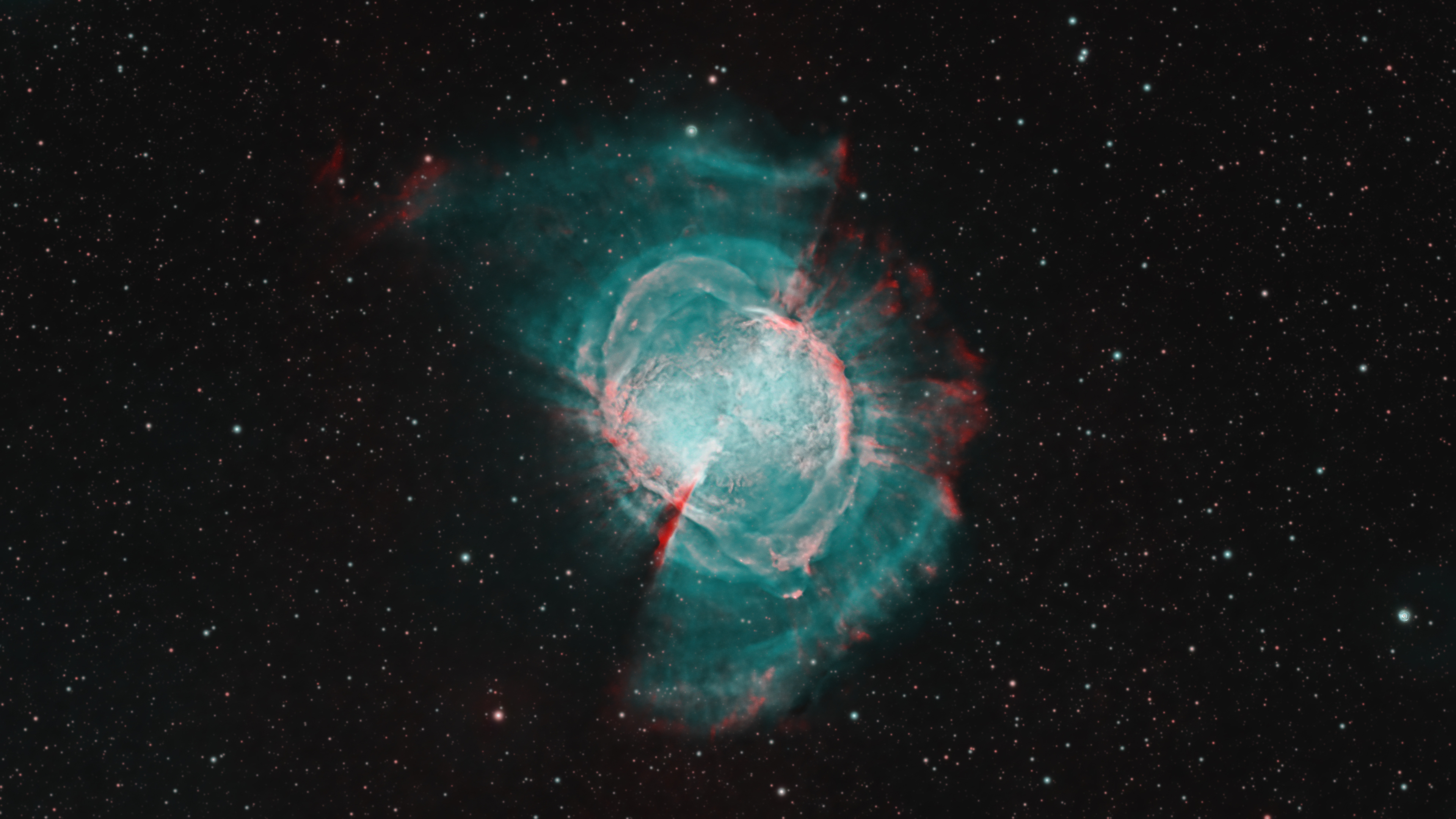

Posté(e) 28 septembre 20223 a Avexiens Première tentative de 48H de poses cumulées, Me suis bien amusé avec, tant en capture qu'en traitement 372 images en 30 sessions entre Avril et Aout et un de mes premiers traitements CP cette saison, en découvrant plein de choses sur pix Setup; - Asi6200MM derrière mon C11 edgeHD, posé sur ma p'tite chouchoutte courageuse de GM1000HPS 10Micron - le tout autoguidé par une 290MM mini sur l'OAG M68 de zwo vissé sur le corps de la RAF, elle même vissée sur le corps de la cam - à travers les filtres LRVB et SHO 6nm Astronomik - Piloté à -longue- distance par mon Eagle, actionnant notamment un focusser Esatto - Depuis mon obs en Remote en Estremadure au sud de l'Espagne (nouveauté 2022) Coté réglages:- Optique à sa pleine focale de 2800mm@F10 - Cam en Bin2 pour toutes les couches - images R,V,B poses de 60s pour les étoiles - images Ha et OIII de 600s pour la nébuleuse

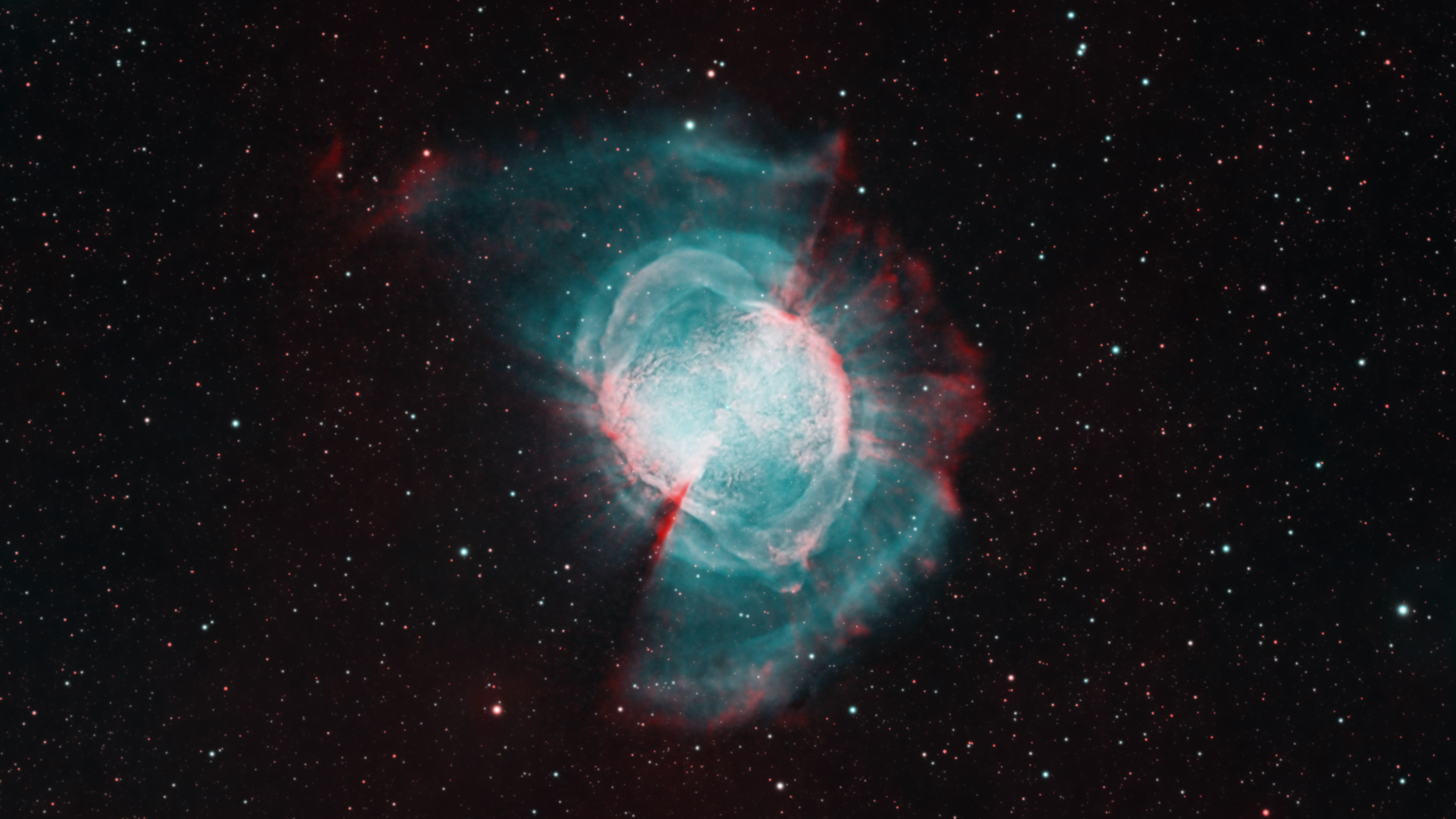

Posté(e) 29 septembre 20223 a Administrators Joli et bien joué..... 30 sessions !!!!!!!!!!!!!!!!!!!!!!! sacré chalenge....... pour du F10 je trouvais ton image incroyablement pêchue !!! je me suis permis ceci afin de déboucher le centre un peu cramé sur mon ecran et puisque j'y étais sous Photoshop, j'ai fais un filtre passe haut avec 6 et 20 d'emprise pour faire monter les micro contraste du cente évidement c'est fait depuis le jpg en 8 bit c''est donc pas parfait
Posté(e) 29 septembre 20223 a Membres du bureau Superbe photo, bravo. C'est un observatoire perso ou t'as pris un hébergement chez un pro?
Posté(e) 29 septembre 20223 a Auteur Avexiens Il y a 6 heures, frédogoto a dit : Joli et bien joué..... 30 sessions !!!!!!!!!!!!!!!!!!!!!!! sacré chalenge....... pour du F10 je trouvais ton image incroyablement pêchue !!! je me suis permis ceci afin de déboucher le centre un peu cramé sur mon ecran et puisque j'y étais sous Photoshop, j'ai fais un filtre passe haut avec 6 et 20 d'emprise pour faire monter les micro contraste du cente évidement c'est fait depuis le jpg en 8 bit c''est donc pas parfait Merci pour tes retours et les retouches 😀 Tu peux m'en dire plus sur la tactique d'application du filtre passe haut ? - ou un équivalent Pix Je vais la tenter sur les couches avant fusion finale
Posté(e) 29 septembre 20223 a Auteur Avexiens Il y a 4 heures, Guillaume1000R a dit : Superbe photo, bravo. C'est un observatoire perso ou t'as pris un hébergement chez un pro? Merci ! Hébergement Pro

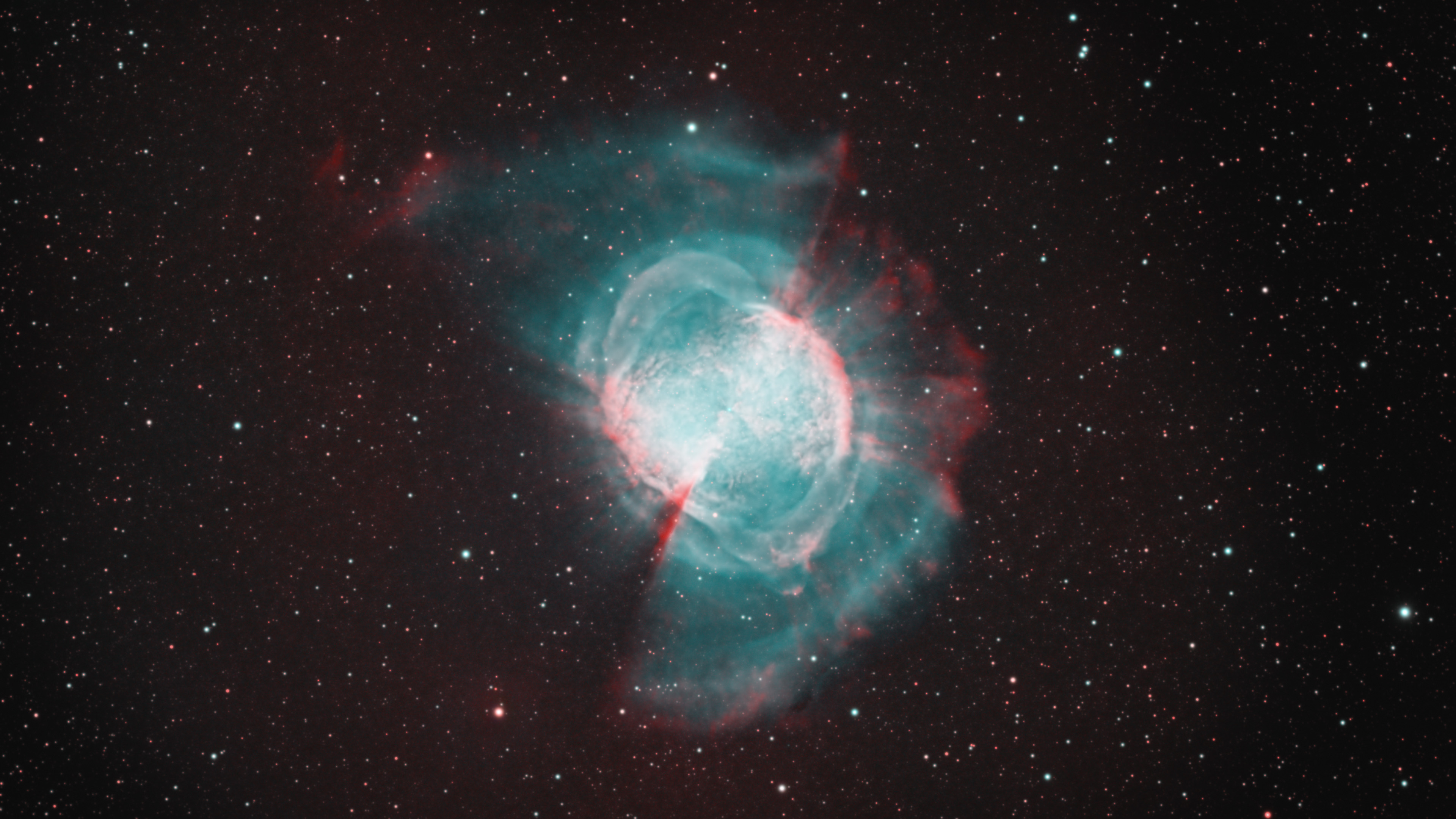

Posté(e) 30 septembre 20223 a Auteur Avexiens Nouvelle version, avec Plus de moutonnements centraux sans toucher au reste Un chouilla limité en dynamique sur la nébuleuse Un Rééquilibrage couleur de la nébuleuse pour redonner de la voix au Halpha prépondérant en périphérie que j'avais un peu trop atténué vs le OIII par rapport à l'équilibre de l'image RVB à mon sens/gout

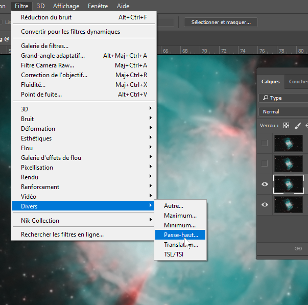

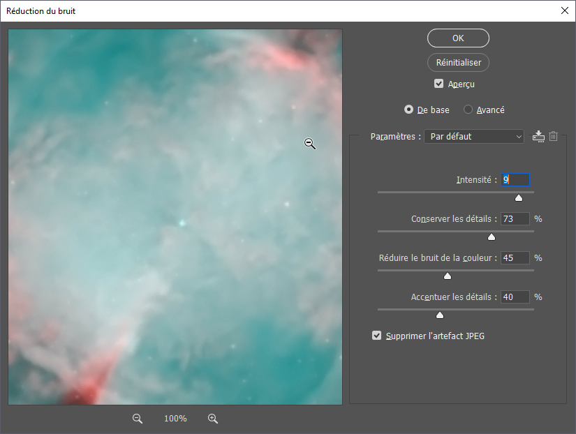

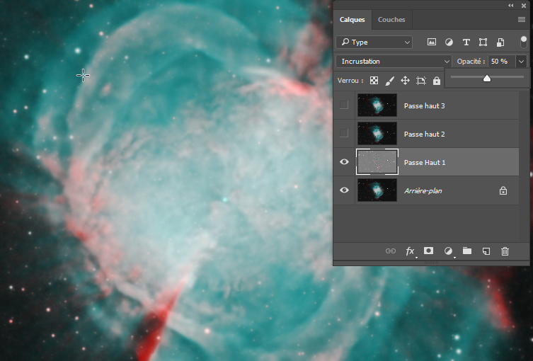

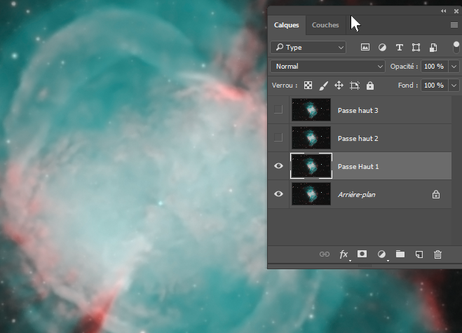

Posté(e) 30 septembre 20223 a Administrators Le 29/09/2022 à 15:11, LaurentA a dit : Tu peux m'en dire plus sur la tactique d'application du filtre passe haut ? - ou un équivalent Pix le truc le plus proche dans pix c'est LOCAL HISTOGRAM EQUALIZATION mais par rapport a Photoshop il est n'est pas ergonomique et difficile a régler finement ouvre ton image délinéarisé dans photoshop si possible sans les etoiles (dans les capture ci dessous je suis au taf donc pas de possibilité de la faire sans les etoiles) 1 j'ai applique une courbe CTRL + M pour déboucher le haute valeur duplique ton image une fois sur un nouveau calque et debruite fortement sans trop te soucier des details une fois fais duplique ton calque encore deux fois en plus de ton image de font tu a donc trois calques debruités masque les deux calque supererieur puis selection la calque 1 (pas l'image de fond) puis filtre passe haut dans le cas de ton image je crois que j'ai mis 30 tu te retrouve avec une image gris e sauf les détails inferieur a une emprise de 30 pixel puis tu passe se claque en mode "incrustation" et tu règle l'opacité à 50% (dans un premier temps) ensuite sur le calque 2 (de le démasquer) même opération mais avec une emprise de 6 incrustation a nouveau (choisi ton opacité selon le niveau de renforcement qui te plait) et enfin avec les dernier calque tu fais le truc macro (en général je suis a 120 pixel de passe haut et une opacité de 35% a toi de voir) et cela donne le résultat plus haut
Posté(e) 30 septembre 20223 a Auteur Avexiens Si j'ai bien compris : Calque flouté avec application de passe-haut, fusionné en mode incrustation en plusieurs instance de tailles, chacune correspondante à la taille/finesse des détails ciblés😀 Modifié 30 septembre 20223 a par LaurentA

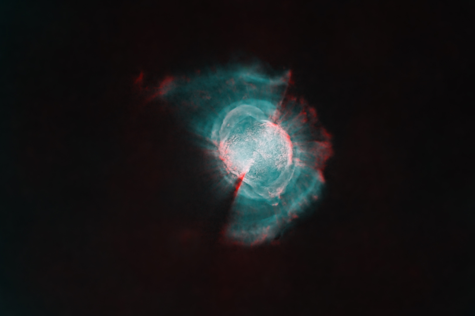

Posté(e) 30 septembre 20223 a Auteur Avexiens J'ai joué avec ça indépendamment sur mon calque luminance (de synthèse, visant à faire ressortir les détails centraux) et mon global (issu du HOO)J'ai visé une version qui reste plutôt douce, pour ne pas trop m'éloigner des aspects nébuleux constatés - au centre, en poussant un peu plus les moutonnements via 3 passe-hauts fins, et en limitant un peu plus le niveau en haut du spectre pour diminuer un peu la dynamique - en proche périphérie, en contrastant un peu plus via 3 passe-hauts plus larges, et moins prononcés - autour, en adoucissant beaucoup, pour éliminer le bruit inutile, mais en gardant plus de niveau, afin d'apporter une contribution réelle au fond de ciel Vous en pensez quoi ? Modifié 30 septembre 20223 a par LaurentA
Posté(e) 1 octobre 20223 a Avexiens Tiens un voisin à fregenal ? Tu es sur un des modules apollo, c'est quel numéro ? Bravo pour cette image magnifique. J'aime beaucoup l'équilibre des couleurs de l'OIII. Un poil trop de saturation dans le rouge et de fait le fond de ciel tire un peu dans le chouille saturé. Concernant LHE @frédogoto il n'y a rien de complexe dans son utilisation, il faut juste procéder en douceur par itérations successives en ajustant la taille de kernel du plus grand vers le plus petit. Et mélanger doucement ( < 0.2 ) en tournant dans le même sens
Posté(e) 1 octobre 20223 a Auteur Avexiens Il y a 5 heures, hoxca a dit : Un poil trop de saturation dans le rouge et de fait le fond de ciel tire un peu dans le chouille saturé. J'ai remonté la présence Ha dans le fond de ciel en effet Sur ce point, tu préfères la V1 du post ? Il y a 5 heures, hoxca a dit : Tiens un voisin à fregenal ? => MP
Posté(e) 2 octobre 20223 a Auteur Avexiens Nouvelle version, pour mieux distinguer les nébulosités Ha sous et à gauche de la nébuleuse, vs le fond de ciel : - Cadrage avec un peu plus de contour, au format 3/2 natif de la cam, - Réduction de la contribution de la "couche" étoiles au fond de ciel et augmentation de celle de la nébuleuse et nouveaux équilibrages couleurs indépendants sur la nébuleuse et les étoiles. Version Starless = la "couche nébuleuse" Sur laquelle j'ai équilibré le au fond pour atteindre une couleur neutre dans les parties ou des nébulosités Ha sont moins présentes (référence prise à droite de la nébuleuse) La version avec étoiles: Avec, sur la couche étoiles: - Un niveau global calibré pour qu'elle n'apporte plus aucune contribution de signal au fond de ciel - Un léger rééquilibre pour atteindre une neutralité de sa moyenne globale - Une limitation plus forte de la saturation, "à vue" Vous en pensez quoi ?
Posté(e) 4 octobre 20223 a Membres du bureau Incroyable persévérance, je suis admiratif. Et une belle progression entre les différentes versons. C'est une très belle image. Mais je trouve que la dernière version à perdu des détails dans le cœur versus la proposition de Frédo.

Posté(e) 8 novembre 20222 a Avexiens Très belle image profonde de M27 et Bravo pour le cheminement du process de traitement J'adore la dernière version publiée
